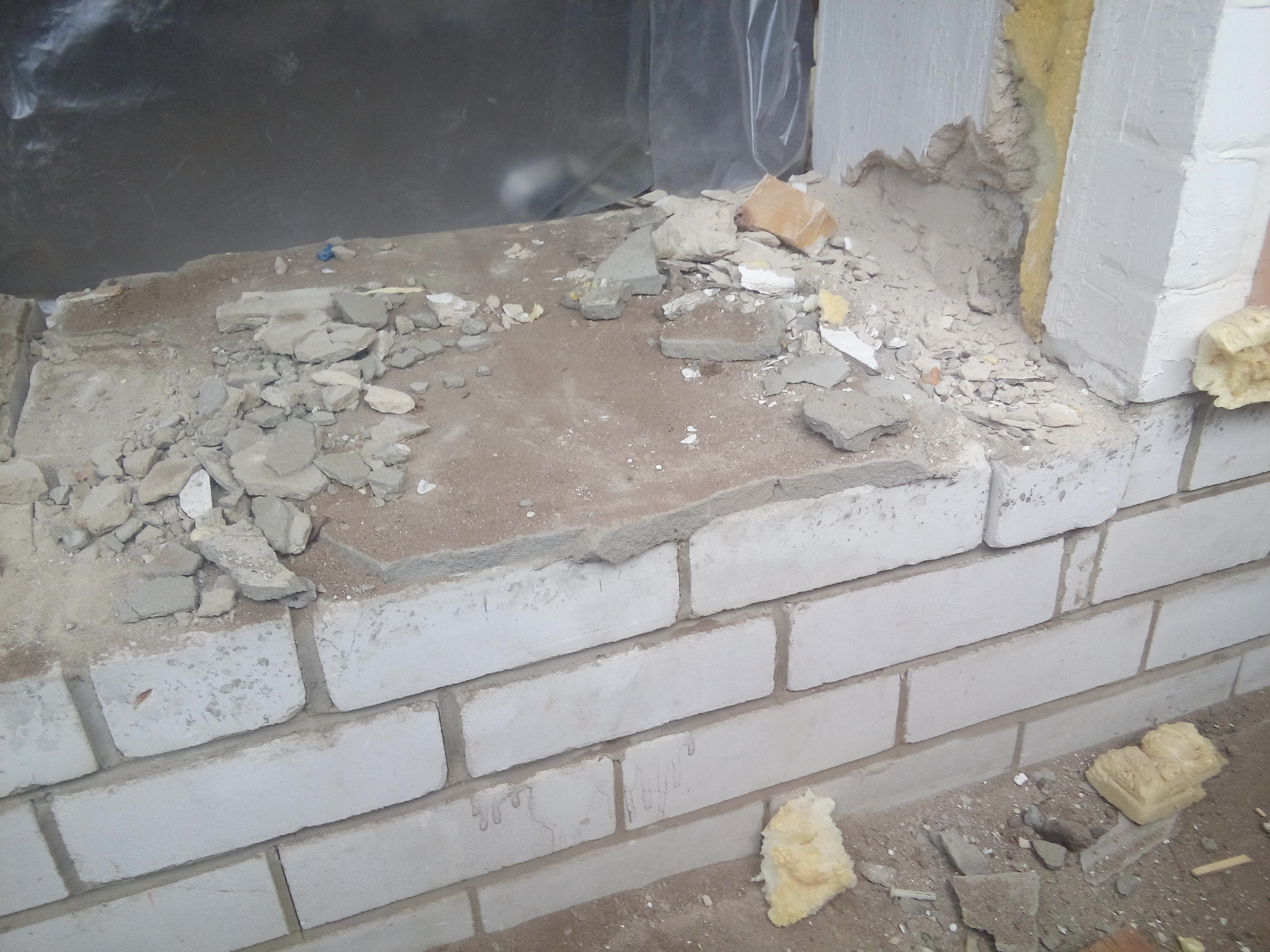

Здравствуйте уважаемые форумчане! Вот надумал делать ремонт зала и лоджии. Подскажите пожалуйста, могу ли я убрать ряд кирпичей порожка лоджии, чтоб был уровень пола. Дом кирпичный 5-ти этажка, первый этаж, плита лоджии к несущей стене не крепится, лежит на боковых простенках, лоджия будет утеплятся. По виду этот верхний ряд в районе двери был доложен, т.к. этот кусок кладки не перевязывается с основной. Перерыл весь инет, кто чего говорит..., хотелось бы услышать советов профессионалов.
фото со стороны лоджии.

Ряд можете убрать, полностью убирать плохо, холодный воздух лучше проникает в комнату.

Спасибо за совет, ещё интересуют несущие особенности, т.к. в инете много инфы, мол убирать неззя, а то несущая конструкция ослабнет.

Роман136 написал: Спасибо за совет, ещё интересуют несущие особенности, т.к. в инете много инфы, мол убирать неззя, а то несущая конструкция ослабнет.
Роман136, ну это в панельных домах где плита балкона защемляется плитой дома. Но официально убирать нельзя.Точней все изменения оконных и дверных проемов нужно документально оформлять.

Всем спасибо, решение принято!
