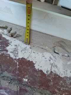

Фирма установила оконный блок с выходом на лоджию.В результате порог выхода на лоджию получился 20см. от чернового пола комнаты(раньше было 6см.).Прошу уважаемых специалистов ответить-это нормально или неправильный замер(установка)?

Увы, такое часто происходит при установке пвх конструкций. Ибо размеры конструкций берутся по существующему проему. Редко опытный замерщик предложит расширить, т.е. снять стяжку или ряд кирпича под порогом. И это стоит отдельных денег. Заказчики в основном отказываются от данной услуги, а потом начинается кусание локтей и обвинение в неправильном замере. В вашем случае, скорее всего тупо, замер взят по проёму. И да, данный подоконник не годится для порога, слишком мягок. Со временем полопаются внутренние перегородки и подоконнику кирдык.

Стандартная ситуация. У меня в новостройке сейчас тоже 21 см.
Yustas16 написал: Редко опытный замерщик предложит расширить, т.е. снять стяжку или ряд кирпича под порогом. И это стоит отдельных денег. Заказчики в основном отказываются от данной услуги, а потом начинается кусание локтей и обвинение в неправильном замере.

Если отдельно не оговаривали демонтаж порога. То никаких нарушений нет. Демонтаж будет стоить дополнительных денег.и сама дверь будет дороже.

Спасибо всем за ответы,компетентные ответы,в самую точку попали.Действительно,замерщик(он же директор фирмы) сделал замеры при жене.Изготовили оконный блок,установили.На мою претензию о пороге ответил,что работает уже 10 лет,раньше это условие оговаривалось при замерах,но в подавляющем большинстве случаев клиенты отказывались от доп.работ.Поэтому,сейчас он перестал это условие оговаривать и в нашем случае не было предложения всех вариантов.Однако,согласно закону о защите прав потребителя исполнитель услуги обязан предупредить заказчика о всех нюансах в реализации сложных технических работ.Вообщем,после консультации у юриста,будем писать претензию на переделку. P.S.Позволю спросить у Вас,какую отмостку перед дверью на лоджию ставят по правилам?

В договоре прописаны работы в соответствии со спецификацией заказа,про порог нет ничего,в спецификации тоже порог не указан. В спецификации заказа должен быть пункт о пороге?

dafs, что за люди пошли. Заказ ни о чем Хотят нагибать подрядчика на пустом месте. Какой предмет претензии? Что то не сделано?

Делайте проект перепланировки за бабки. Откуда оконная фирма должна была узнать о ваших желаниях снести порог. А может вы хотели пол метра вверх еще снести.

Жестоко... Все ответы в теме на "отъебись". И, все ответчики, судя по всему так и работают. Окно поставили? Дверь короткая? Ну, всё-же работает? А, что вот тут не учли или пользуясь АБСОЛЮТНЫМ неведением заказчика - поставили его перед фактом ... перепрыгивать через высокий порог - так, с кем не бывает... Зато ... "сэкономили" копеечку на площади изготовленной конструкции. Мелочь, а приятно. Правда, пришлось извратиться с подоконником в виде подступенка к двери. И, хотя его ценник и монтаж перекрывают разницу в выигрыше по площади-размерам, но ведь, не признаваться же в собственной беспечности и не замерщику-же эту дверь покупать в архив своих ляпов...
