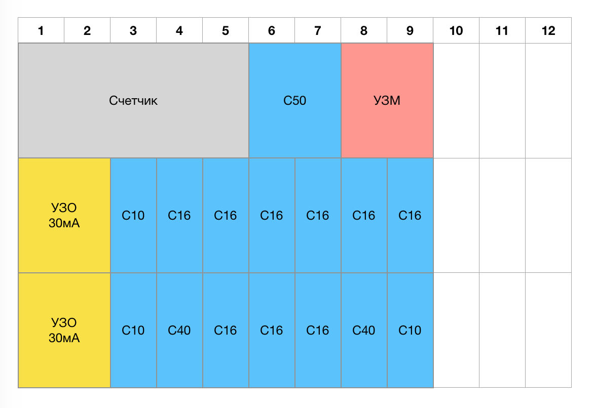

Добрый день. Перебираю варианты наполнения электрощита для 3-к квартиры в новостройке, на данный момент остановился на простом варианте с двумя УЗО на 2 группы - все розетки и остальная встроенная техника.
  • С50
    • УЗО 63А 30мА
      • Свет (все комнаты + кухня) С10
      • Комната 1 (розетки) С16
      • Комната 2 (розетки) С16
      • Комната 3 (розетки) С16
      • Коридор (розетки) С16
      • Кухня (розетки) С16
      • Ванная (розетки) С16
    • УЗО 63А 30мА
      • Свет (коридор + ванная) С10
      • Варочная панель С40
      • Кухня (холодильник + духовой шкаф) С16
      • Кондиционер 1 С16
      • Кондиционер 2 С16
      • Проточный водонагреватель С40
      • Защита от протечек С10
Подскажите, пожалуйста, есть ли серьезные ошибки в данном распределении? Стоит ли добавить еще одну группу УЗО и если да, то на какие именно линии? Особенно интересует допустимо ли нахождение мощных потребителей (варочная панель и проточный водонагреватель) под одним УЗО 30мА? (Водонагреватель будет использоваться максимум 2-3 дня в году, поэтому пока не вижу смысла выносить его на отдельное УЗО для удобства).

nonane, чем не устроили темы форума? Посудомой, тёплый пол, электрику на балкон, сигналку, стиралку планируете?
nonane написал: Особенно интересует допустимо ли нахождение мощных потребителей (варочная панель и проточный водонагреватель) под одним УЗО 30мА?
Не принципиально.
nonane написал: Стоит ли добавить еще одну группу УЗО
Нет, только распределить нагрузки под разные УЗО.

nonane написал: Проточный водонагреватель С40 Защита от протечек С10
Защита от протечек с аккумуляторным приводом? Без аккумулятора результат предсказуем: протечка воды сначала обесточит привод отключением УЗО.

megrad, нет, теплый пол, электрика на балкон, сигнализация не планируется. Посудомойка пока под вопросом.
megrad написал: Нет, только распределить нагрузки под разные УЗО.
А как именно лучше распределить нагрузку, или какие группы поменять местами?
AlexeyL, защита от протечек с аккумулятором, как раз из-за возможного отключения УЗО.

nonane написал: А как именно лучше распределить нагрузку, или какие группы поменять местами?
У Вас все розетки под одним УЗО. Распределите нагрузку равномерно.
