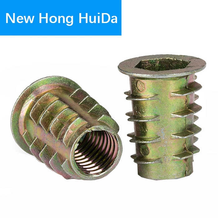

Стоит он больше двух тысяч, решил, что буду делать сам. В принципе понятно всё, кроме одной вещи. Как его крепить к потолку? Причем так, чтоб к лампочкам был нормальный доступ. На ум приходят петли, защелки, скобы какие-нибудь. Воочию возможности посмотреть в магазинах нет, у нас он только на заказ. Инструкцию по монтажу в интернете не нашел. Размер светильника 40х40см. Высота 10см. Жду ваших советов.

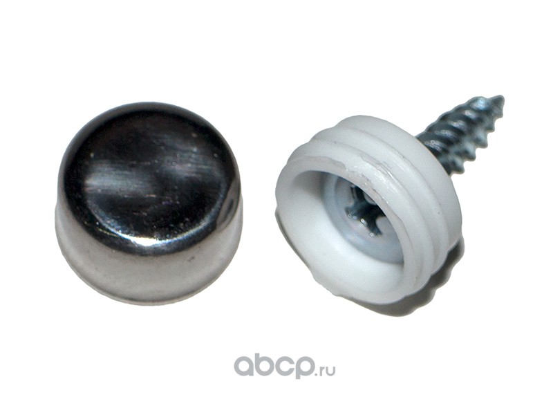

Стекло съемное. Вместо шурупов винт для увеличения ресурса соединения. В дерево под винт вот это: Крепление корпуса к потолку как душе угодно.
Можно винт в колпачек сразу вклеить для работы руками сразу за декоративную заглушку. Самораскручивания там нет, зятягивать не надо, обслуживать удобнее.

О таком варианте думал. Но, насколько удобно будет одному? Одной рукой поддерживать стекло 40х40, а другой - откручивать винты?

Это достаточно просто. Два по диагонали выкручиваются, два оставшихся ослабляются. Рукой прижимается стекло, второй откручиваются винты. Двумя руками стекло снимается. Обратно - прикладывается стекло до совмещения отверстий, наживляются по диагонали, дальше работаем двумя руками.
