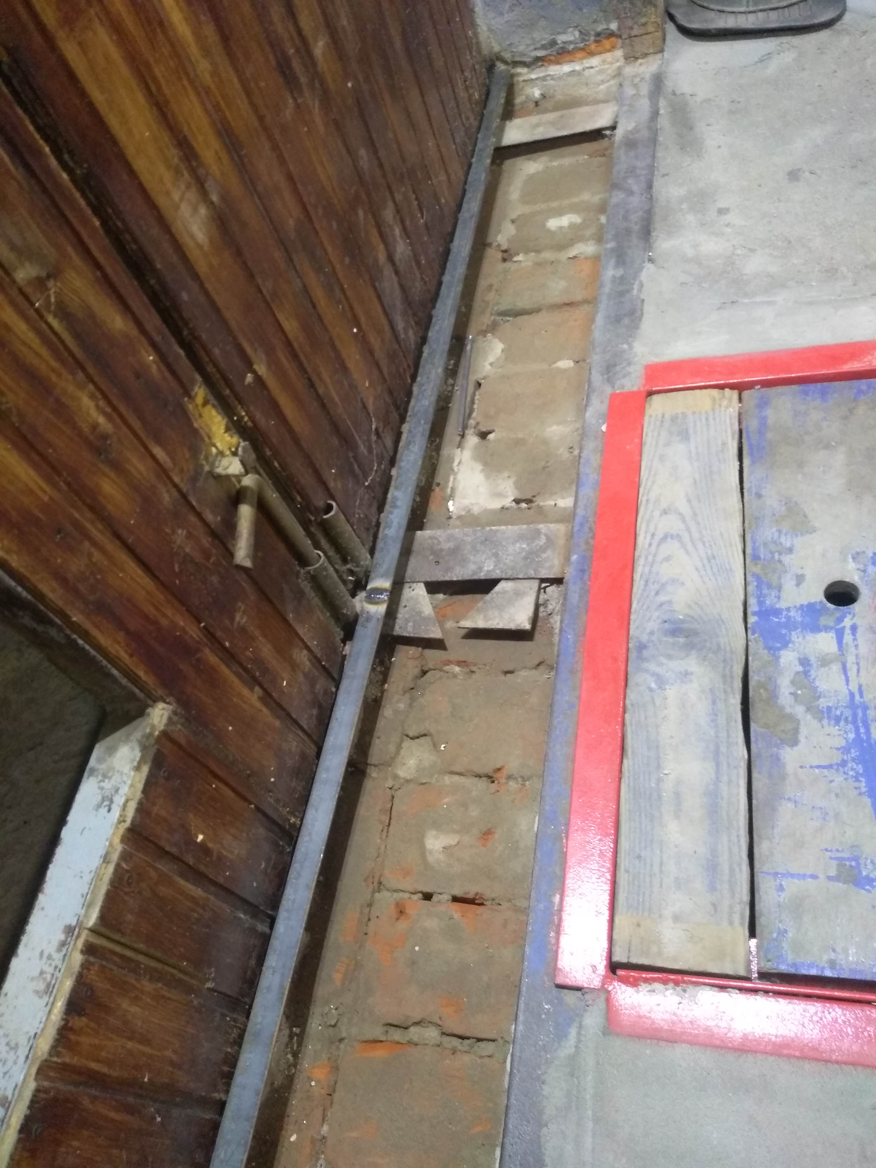

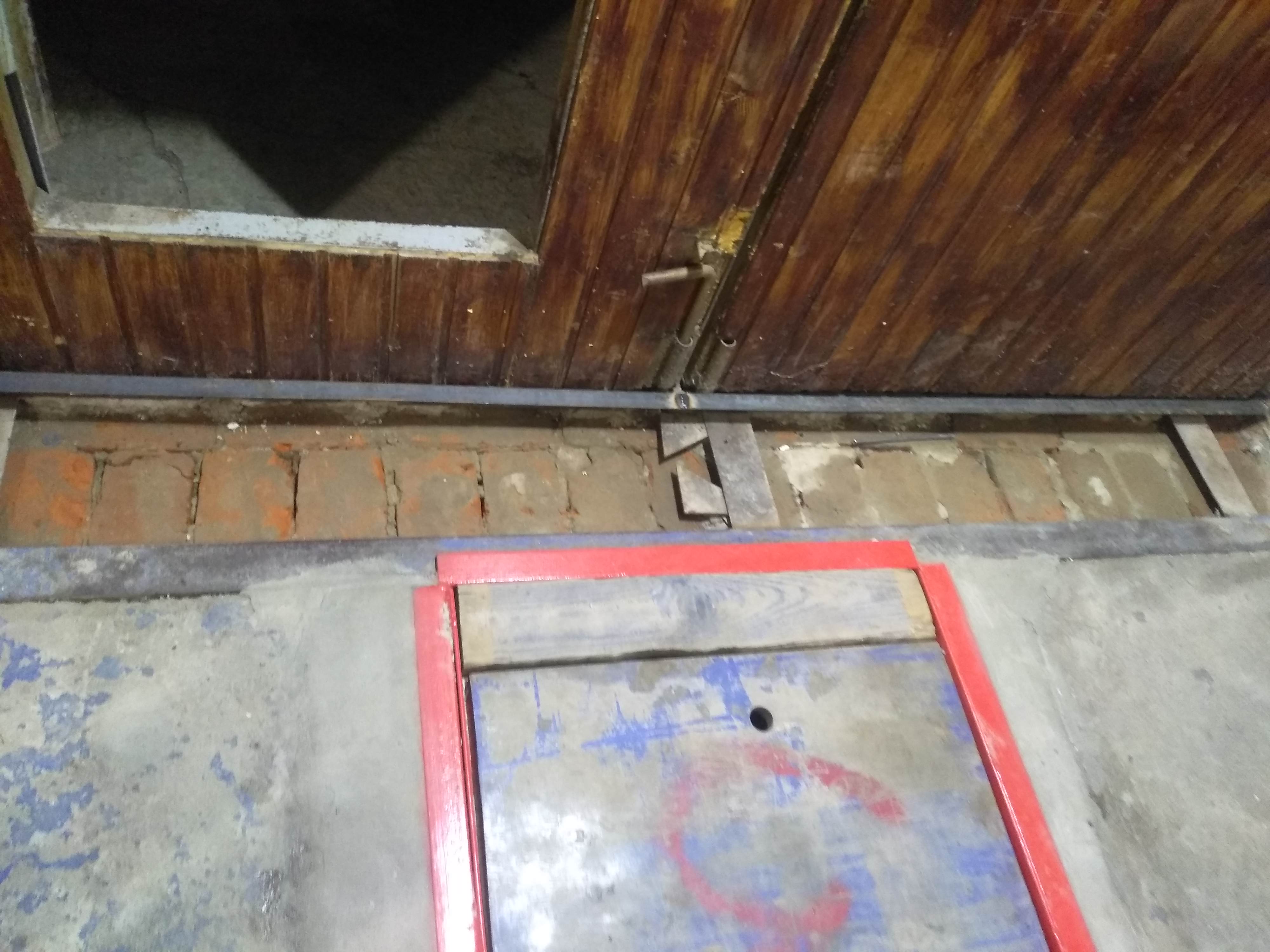

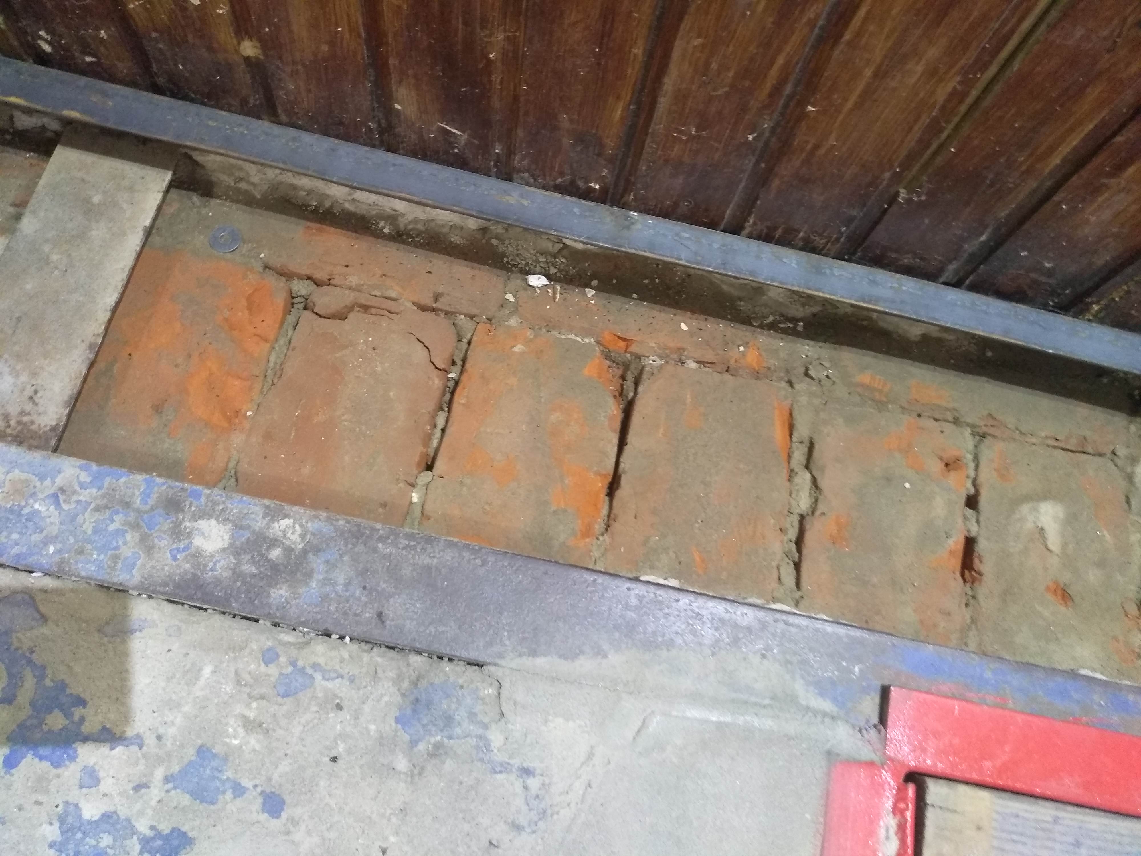

Подскажите как правильно залить этот участок наливным полом для наружных работ, кирпич влажный,насосал с грунта, нужно ли его чем то обработать чтоб с ним хорошая адгезия была?

Грунтовка глубокого проникновения. Кнауф, Литокол. Сетка 50501,8 можно меньше и лейте наливной пол.

Наливной пол можно с гравием перемешать?

Сан Саныч (Москва), грунтовать прям по влажному кирпичу или ждать когда он подсохнет, что скорее всего невозможно?

Прям выход в космос какой-то.
Если зимой поведёт грунт ничего не поможет.
Поэтому обычное цпс, да можно немного мелкого щебня добавить если он есть. Учитывая, что кирпич и так мокрый ничего грунтовать не надо.
