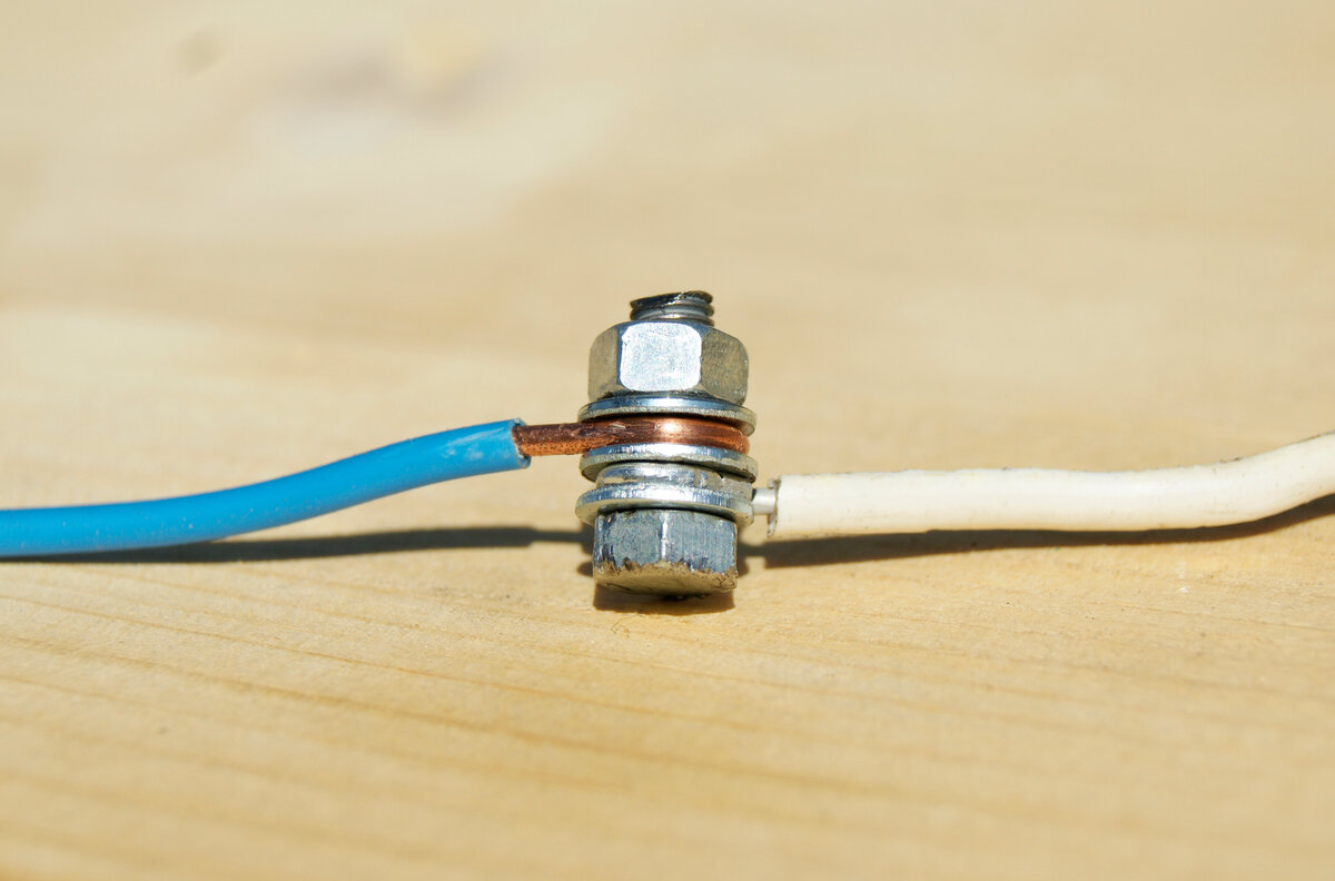

Alexey_Spb, сизы я купил 2.5-5.5. но вот ещё вопрос, там провод то алюминиевый одножильный один на ввод в квартиру. Его разве можно одножильный и тем более алюминиевый с медным крутить СИЗом?

Pontius Pilatus написал: ам провод то алюминиевый
так бы сразу и сказали, люминий надо менять, наращивать его... колечки крутить умеете? (+ винтики, шайбочки, гаечки) или же никакой возможности нет его дотянуть до ближайшего автомата?

юра Т, в том то и дело, дотянуть не получится. Поставил планку вниз щитка, что бы сделать подключение сверху, но теперь необходимо верхние провода от квартиры наращивать. Если честно, не разу не делал то о чем вы говорите. Скажите что нужно сделать. А обычный винтовой клеммник этот вопрос не решает ( разницу металлов ) ?

Pontius Pilatus написал: Его разве можно одножильный и тем более алюминиевый с медным крутить СИЗом?
Нельзя, но вы о люминии не говорили. В принципе, вам все Юра Т написал. Я добавлю лишь картинку (из интернетов) того, о чем он говорил:
Я бы еще туда гровер добавил ибо люминий весьма текуч.

Alexey_Spb, спасибо за фото, с виду довольно просто. А все это дело потом изолентой просто обмотать? И ещё, разве у обычного винтового клеммника не та же самая суть?

Pontius Pilatus, не та же, к сожалению.
Сжатие торцом винта, а не между двумя гайками, и кусочка провода, а не кольца (куда меньшая площадь контакта, деформация - особенно текучего люминия). Отсутствие гровера - ослабление контакта со временем. Часто имеет место некачественная срывающаяся резьба на дешевых зажимах. Ужасающая горючесть полиэтилена (если не верите мне, то при желании можете провести над собой жестокий эксперимент - подожгите такой клеммник и пусть хотя бы одна капля горящего полиэтилена упадет вам на руку... после пары недель мучений из-за плохо заживающей раны, уверен, вы больше никогда не захотите использовать изоляцию из полиэтилена внутри жилых домов. А еще эти капли поджигают горючие материалы вокруг - погуглите "пожар - СИП внутри дома"). И многое другое..
И, как вам правильно написал Юра Т - винтовые клеммы разные бывают. Но хорошие, скорее всего, вы не купите.

Alexey_Spb, нельзя же такую площадь оставлять не закрытой, чем этот болт нужно изолировать?

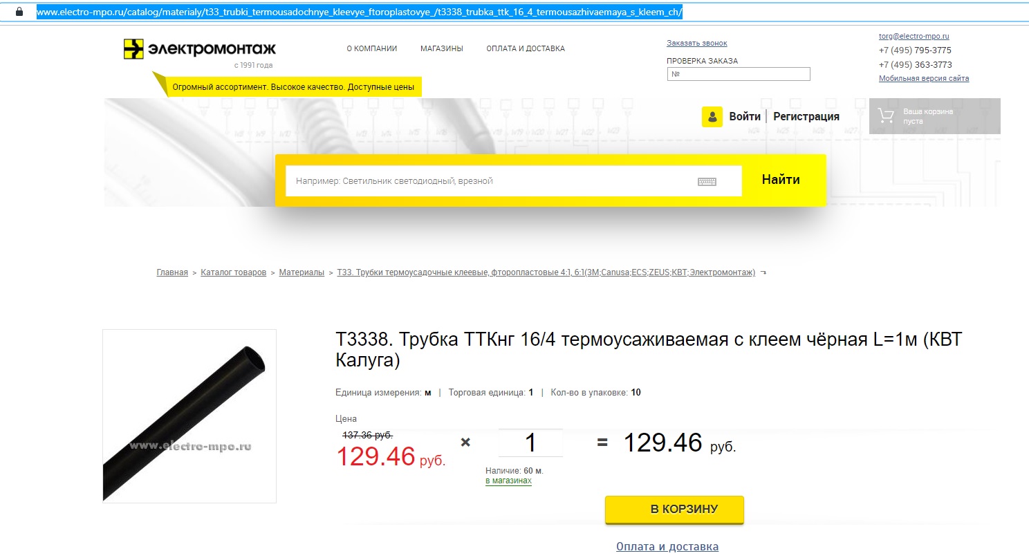

Pontius Pilatus, конечно, надо изолировать.
Самый простой вариант - изолентой минимум в несколько слоев.
А также есть термоусадочные трубки с термоклеевым слоем, усадка 3 к 1 и даже 4 к 1. Как раз хватит изолировать два провода с одной стороны и обжать пассатижами конец трубки с другой.

Alexey_Spb, спасибо за фото. Думаю сделаю изолентой, тоже никуда не денется. Какой болт брать под 2.5? И вопрос на счёт Сизов, можно ими скручивать как одножильные, так и многожильные? Второй провод на вход у меня медный многожильный. Его наверное стоит сизом скрутить с таким же проводом. Конечно после вашего уточнения по вопросу на счёт Сизов.
