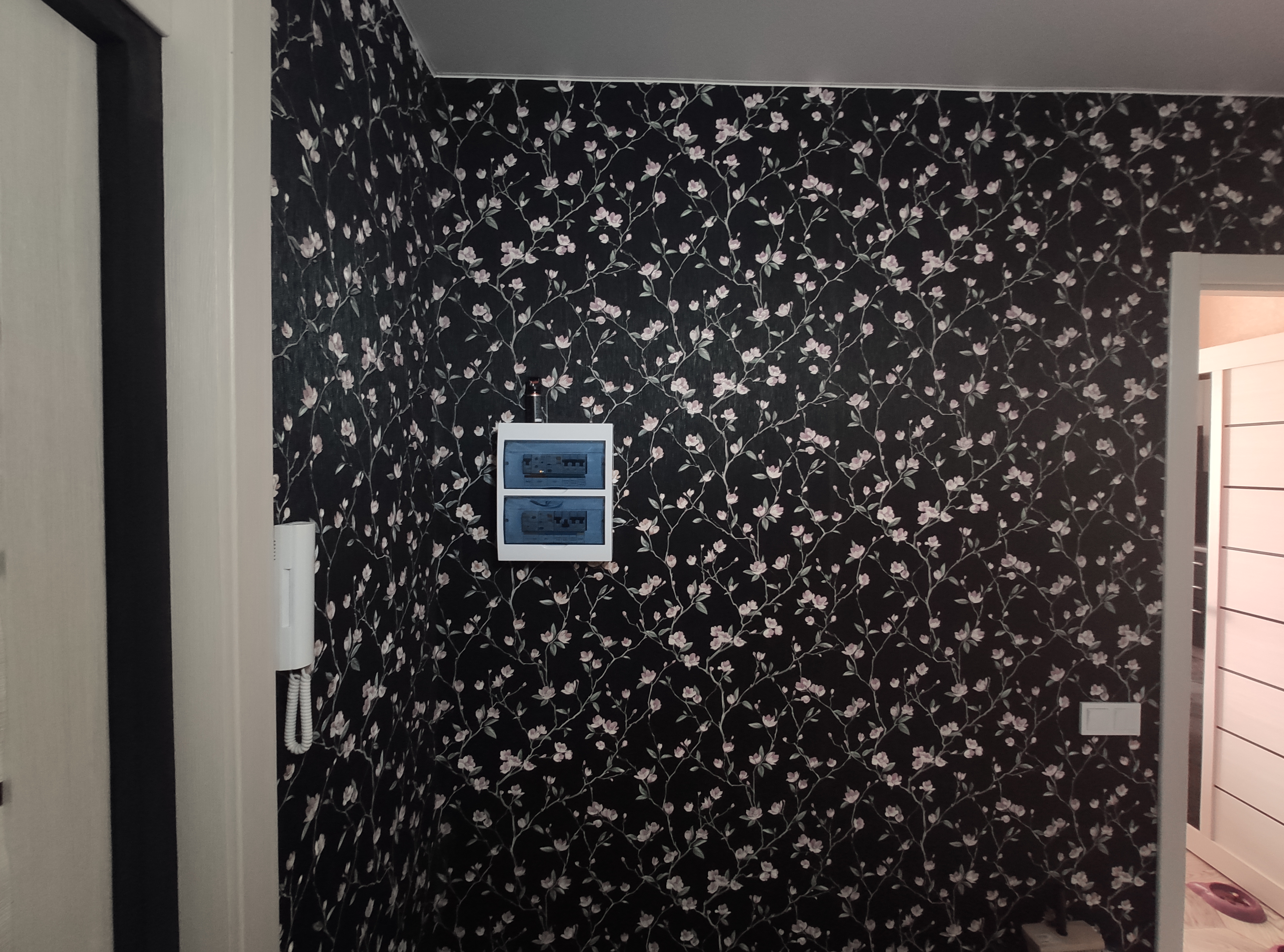

Всем привет. Случайно обнаружил, что стена в том месте, где в ней заштукатурены провода, подходящие к щитку, теплая. Хотя на улице сейчас жара, и в квартире тоже +30, но все равно по сравнению с этой же стеной, если трогать ее в другом месте, то место, где проходят провода явно теплее. В квартире толком ничего не включалось мощного. Вентилятор только настольный крутит сутками, но там 30Вт. Чайник утром включали, чтобы вскипятить воду. Вся остальная техника в режиме stand by. Помню, что читал, что щиток лучше не закрывать, например, в шкафу, потому что он может нагреваться и что это норма. У меня щиток не закрыт. Дак вот вопрос - это нормально, что стена в месте, где подоходят кабеля к щитку, греется?

tomasomsk, хотя считается, что 70 грд. для рабочего кабеля норма, но тёплый кабель указывает на то, что сечение кабеля рассчитано не верно, либо плохой контакт. Как вариант рядом идут трубы с горячей водой. Открывайте щиток - протягивайте контакты, путём временного отключения проверьте какой кабель греется.

Судя по размеру щитка, счётчик находится в этажном щите за пределами квартиры. Что он делает, когда в квартире всё выключено? В механических счётчиках текущая мощность легко оценивается по скорости вращения диска, в электронных - по частоте мигания индикатора. Для точности можно воспользоваться секундомером.

AlexeyL, да, счётчик находится за пределами квартиры, забыл написать. Сами заводили себе электрику и делали разводку по квартире. И стена эта межкомнатная, в ней другой чьей-то проводки нет

megrad, гениально :) и как я не подумал сразу. Вообще да, с другой стороны этой тонкой стены идёт кухонный стояк воды, в том числе и горячей. Судя по расстояниям, измеренным с двух сторон этой стены, дело и есть в этой горячей трубе. Спасибо за подсказку
