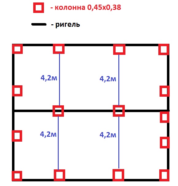

Доброго времени суток господа эксперты. Строю монолитнокаркасный двухэтажный дом 9х9. Стены ракушка. Дошел до перекрытия 1-2 этаж и столкнулся с проблемой. Будет монолитная плита перекрытия в которую входит сейсмопояс (ригель). Плита 20 см с ригелем 40 см, т.е. он выступает снизу плиты на 20 см. Мне надо уменьшить последний размер на 5 см. Т.е. ригель будет в итоге 35 см и выступать из плиты на 15 см. Его армирование планировалось 4 прута арматуры по 14 мм. Нельзя ли сделать грубый пересчет равнозначной жесткости ригеля, за счет увеличения армирования, т.е. увеличения прутов (желательней) или увеличения сечения арматуры. Например, в верхнем и нижем ряду армирования ригеля пустить по три арматуры 14 мм и это даст (если конечно даст) равнозначную жесткость ригеля для системы перекрытия. Ширина ригеля 38 см, бетон В25. На рисунке ригель показан черной полосой условно. Максимальный пролет между колоннами 4,2. Если идти по периметру ригеля, то расстояние между колоннами не более 3 м. Заранее благодарен.
