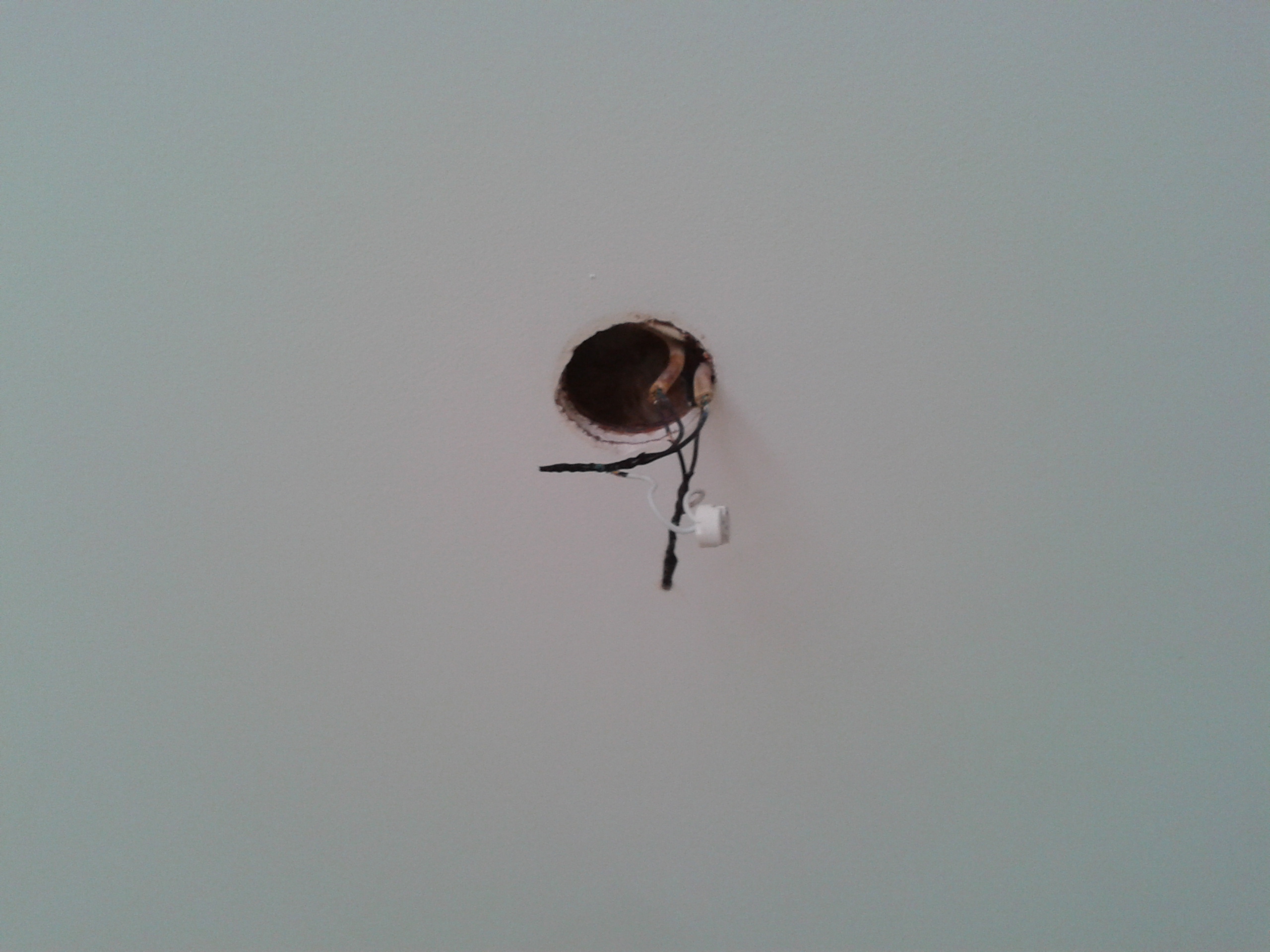

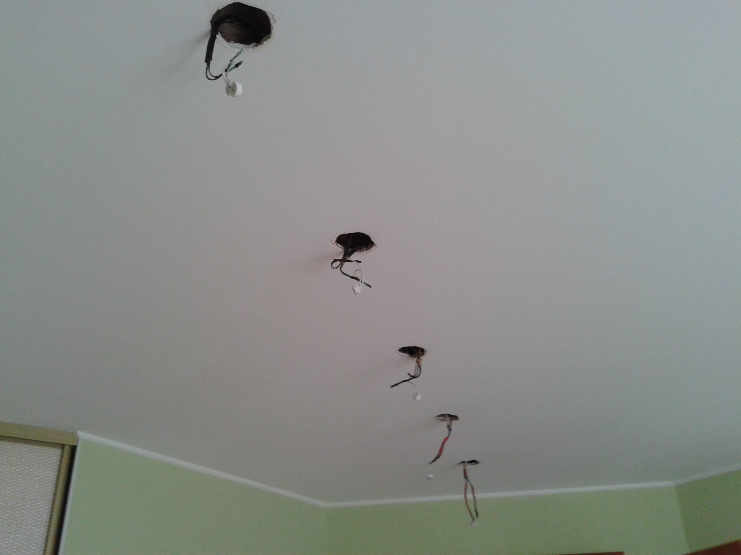

Имеется гипсокартонный потолок, опущенный на 5 см от основного, внутри утеплитель-звукоизоляция. В потолке установлено 5 точечных светильника по 12 В, питаются через трансформатор. Для понимания масштаба - это коридор и самый дальний светильник на расстоянии не более 1,5 метров от трасформатора, ну пусть 2 метра с хвостами проводов. От трасформатора к лампам отходит одна линия (2 провода), т.е. где-то дальше они разветвляются и это в не доступе. Проблема: Один из светильников не работает, т.е если пошевелить провода, то может заработать, но пока провода обратно запихнешь, то уже и не работает. Бывало получалось запихнуть, с сохранением работоспособности, но через неделю, месяц, полгода проблема возвращается. Сам трасформатор рядом с отверстием под злополучную лампу, но вытащить его не могу, вроде в руках, но в отверстие не лезет-провода не дают. Ревизию проводам тоже устроить не могу.
Какие могут быть решения:
  1. На расстоянии 60 см от этого светильника, есть рабочий и от него можно провести провода к неработающему. Надеюсь 60 см через утеплитель как-нибудь уж пройду. Но я вижу, что от этого светильника уже идут провода дальше к следующему. Важно?
  2. Трансформатор виден, и доступно крепление проводов 220 В, можно к ним подключить доптрансформатор, а к нему уже неработающую лампу.
Подскажите, что лучше?

andreyplt написал: Подскажите, что лучше?
Лучше найти сломанный провод и заменить его, что бы пожар не устроить, а пожар может оказаться дороже чем весь потолок переделать.

ser000, Там же 12 В. А если я отключу "сломанный" провод, то тока в нем не будет, нечему коротить, концы разведены и заизолированы. Если "излом" в месте крепления к другим проводам, то это сказалось бы на остальных лампах, а так значит он локализован в проводе к неработающей.

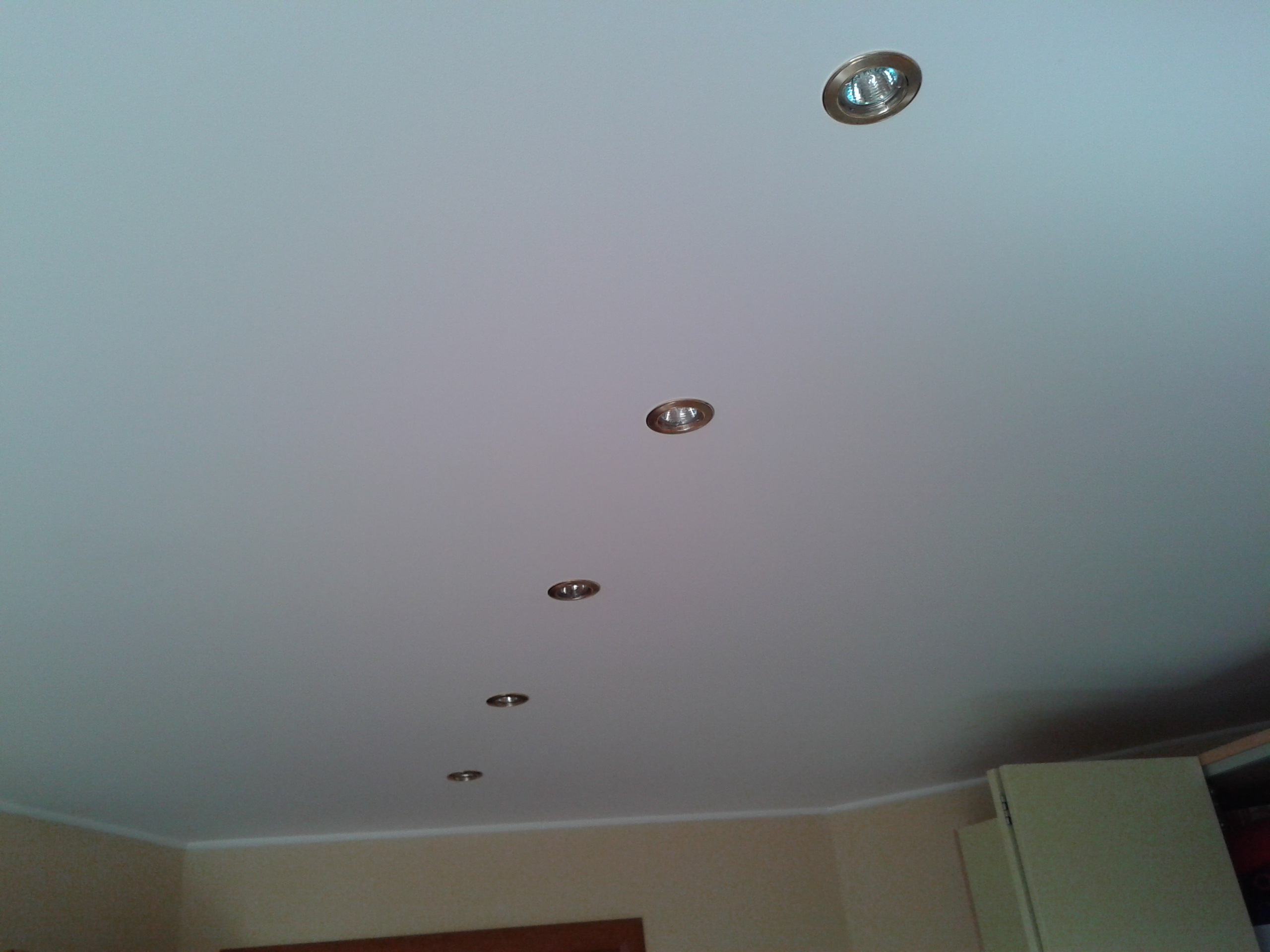

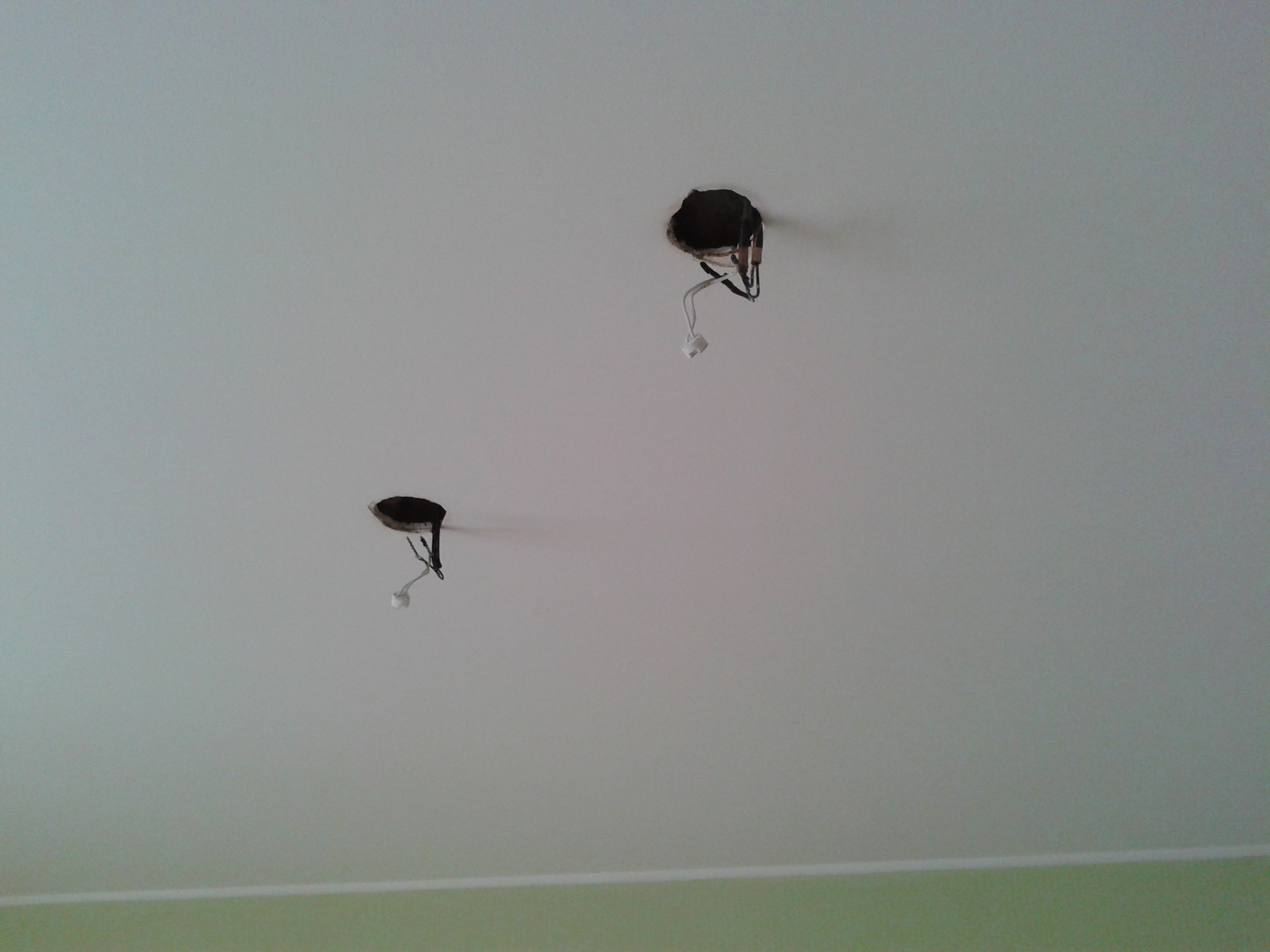

Только принципом, а так все значительно аккуратнее. Если про два провода к/от лампы, то да. От неработающей лампы идет одна линия, где-то она дальше соединяется с линией на трасформатор, но этого не видно, от ближайшей работающей сразу идут две, одна на трасформатор, вторая на следующую (последнюю) лампу.
Если смотреть на картинку, то не работающая в середине и трасформатор там же. Только у меня формой буквы Г.
