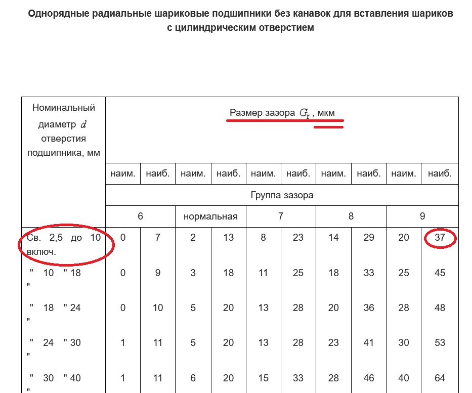

Всем привет.
Нужна помощь. Как-то заметил, что моя бормашинка немного звенит, прислушался - вроде как в районе подшипника. Почитал в инете - этот подшипник в ней действительно ограниченный ресурс имеет и часто заменяется. Ну и заказал с алиэкспресс пачку на всякий случай, если совсем полетит. Шариковые, MR128. Какого-то повышенного класса точности, "ABEC-5".
Так вот, как их проверить в домашних условиях? Я в этом особо не разбираюсь. Посадил на хвостовик сверла подходящего диаметра, пошатал наружное кольцо - есть нехилые такие люфты. Это так и должно быть? Погуглил - находит всякие статьи про зазоры. И если люфт - это конструктивная особенность любого подшипника, то чем тогда отличаются разные классы точности?

Feofilakt, тут почитайте На Али можно купить что угодно, и китайцы могут назвать это тоже как хотите. :cool:

Спасибо! Как раз краткого нормального объяснения не мог найти. В принципе, так и предполагал, что в инете куча дилетантов со своими "люфтит/не люфтит". Получается, страшного ничего нет, а проверить никак не смогу, придётся поверить китайцам на слово.

Feofilakt написал: Получается, страшного ничего нет,
Ну это как сказать...
Feofilakt написал: Посадил на хвостовик сверла подходящего диаметра, пошатал наружное кольцо - есть нехилые такие люфты. Это так и должно быть?
Размеры зазоров можно увидеть здесь -http://docs.cntd.ru/document/1200012963
В Вашем случае максимальный зазор должен быть не более 37 мкм... В более доступном формате - 0,037мм

Даже обычный подшипник не должен люфтить на ощупь, а тут повышенной точности ходуном ходит. Что-то не так с ними. Второй вопрос, зачем вместо nsk брать кетай с али.

ABEC-5 и ABEC-7 или даже ABEC-9 предназначены для роликовых досок, стоят очень дешево (50-60 руб за штуку) и продаются в спортивных магазинах. Китайцы пишут что чем выше цифра тем выше класс точности. На самом деле мало чем отличаются друг от друга. В свое время держал их в руках. Подшипники имеют огромные люфты в сравнении с SKF или NSK. На бормашинку я бы точно ставить не стал. Советую купить подшипник от авторитетного производителя.

0,037мм
Т.е. на глаз не должно быть видно?
Ну про NSK не знал ничего. Вопрос, зачем брать китай вместо оригинального от производителя инструмента - потому что за гораздо меньшие деньги можно взять целую кучу китайских, которые в совокупности ещё и прослужат дольше (в теории).
Значит всё-таки фигня китайская. Отправлю претензию продавцу.

Feofilakt, люфт не должен ощущаться. Если чуть-чуть где-то люфтит, подшипник некачественный.

Feofilakt написал: пошатал наружное кольцо - есть нехилые такие люфты.
Люфт,который Вам интересен - радиальный, тактильно не ощутить. Который Вы ощущаете - осевой, зависит от условий эксплуатации, среды, температуры, нагрузок...

Тут вот говорят, что зазоры по нормативам настолько мелкие, что никакого люфта ощутимого не должно быть
