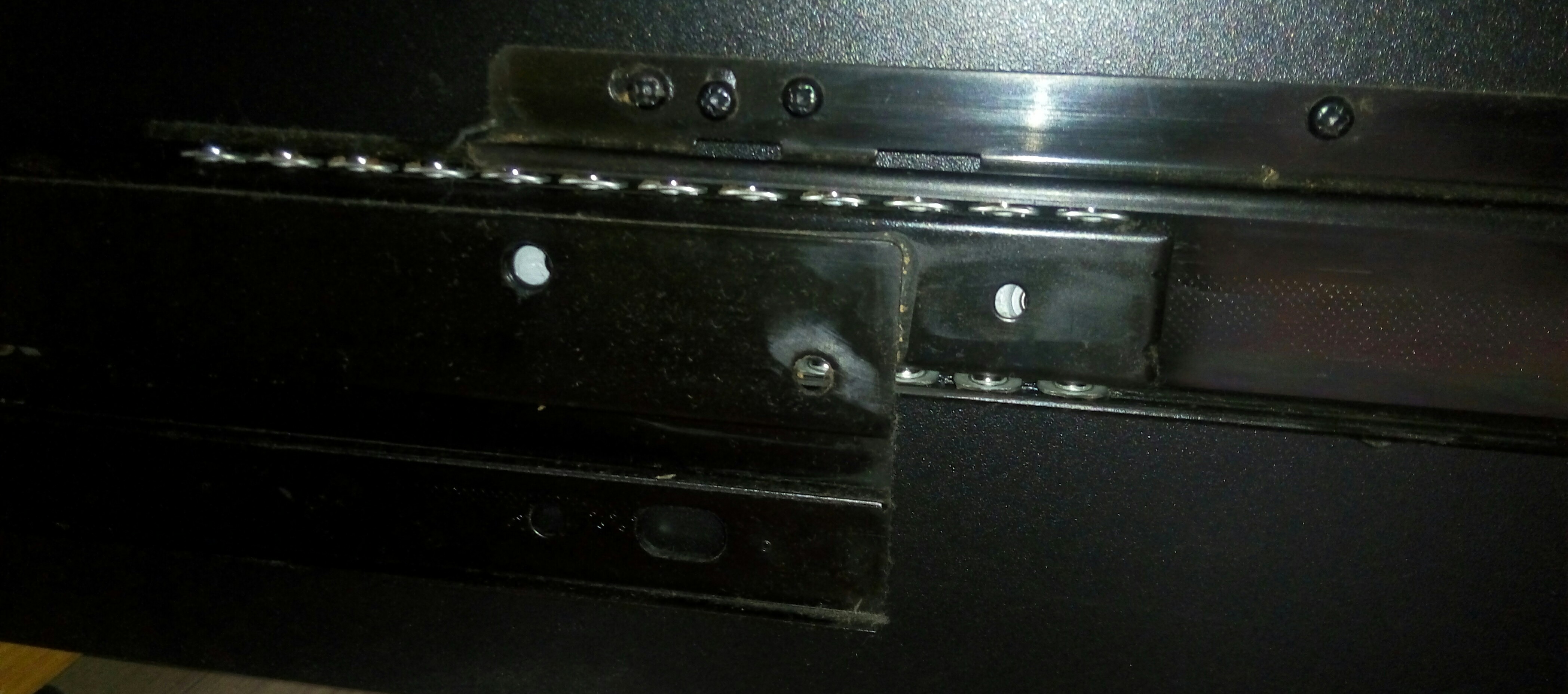

Как снять выдвижной ящик в офисной тумбе ? Я знаю, как снимать выдвижные ящики в кухонных системах, в мебельных шкафах - нажать пластиковый флажок вверх или вниз. Но тут ничего не получается: на нижнем большом ящике вообще никаких флажков нет, на узких ящиках он есть, но эффекта это не дает.

ser000, Там нет никаких видимых винтов - всё скрыто теми частями, которые до конца не выдвигаются.

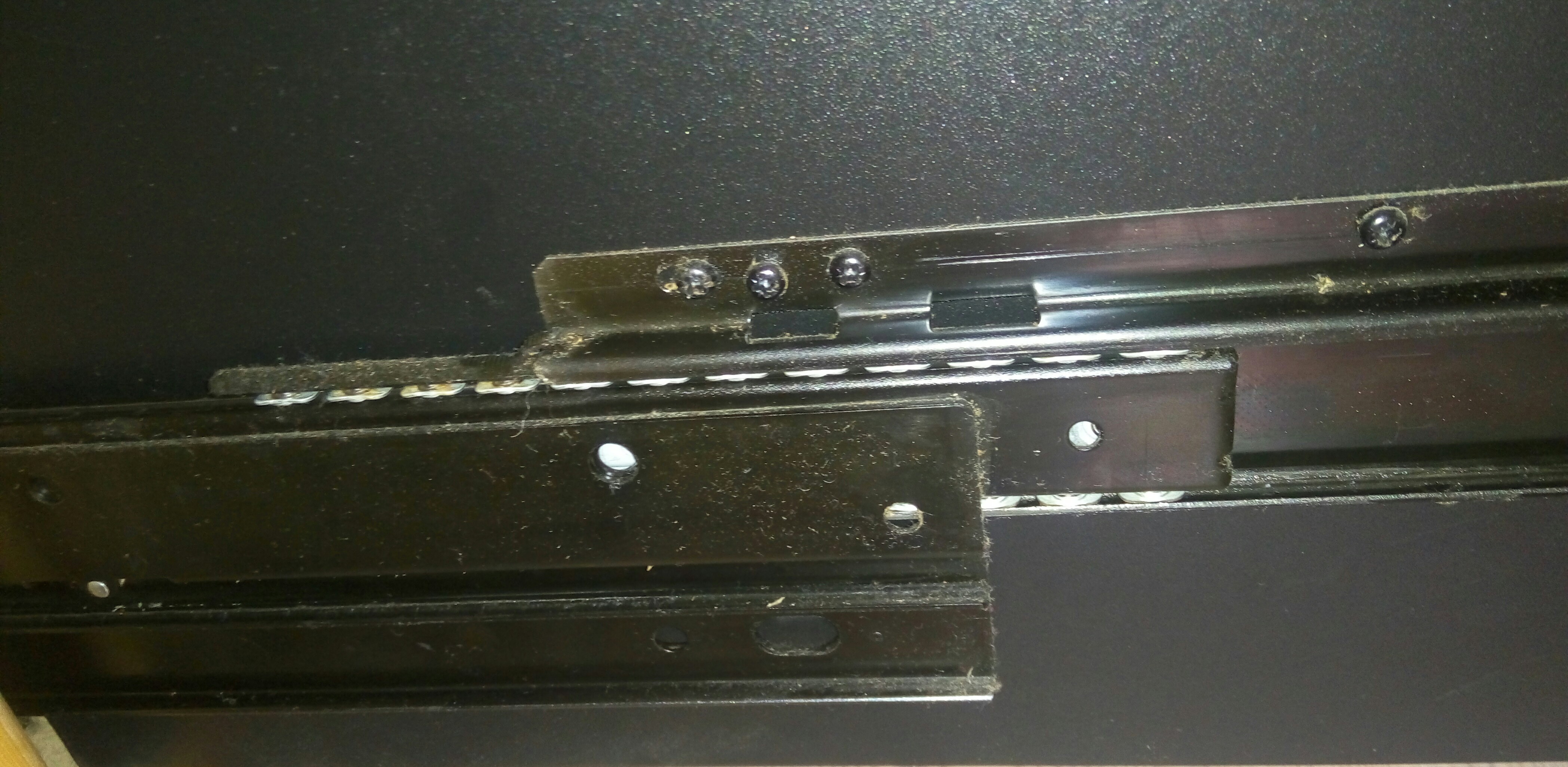

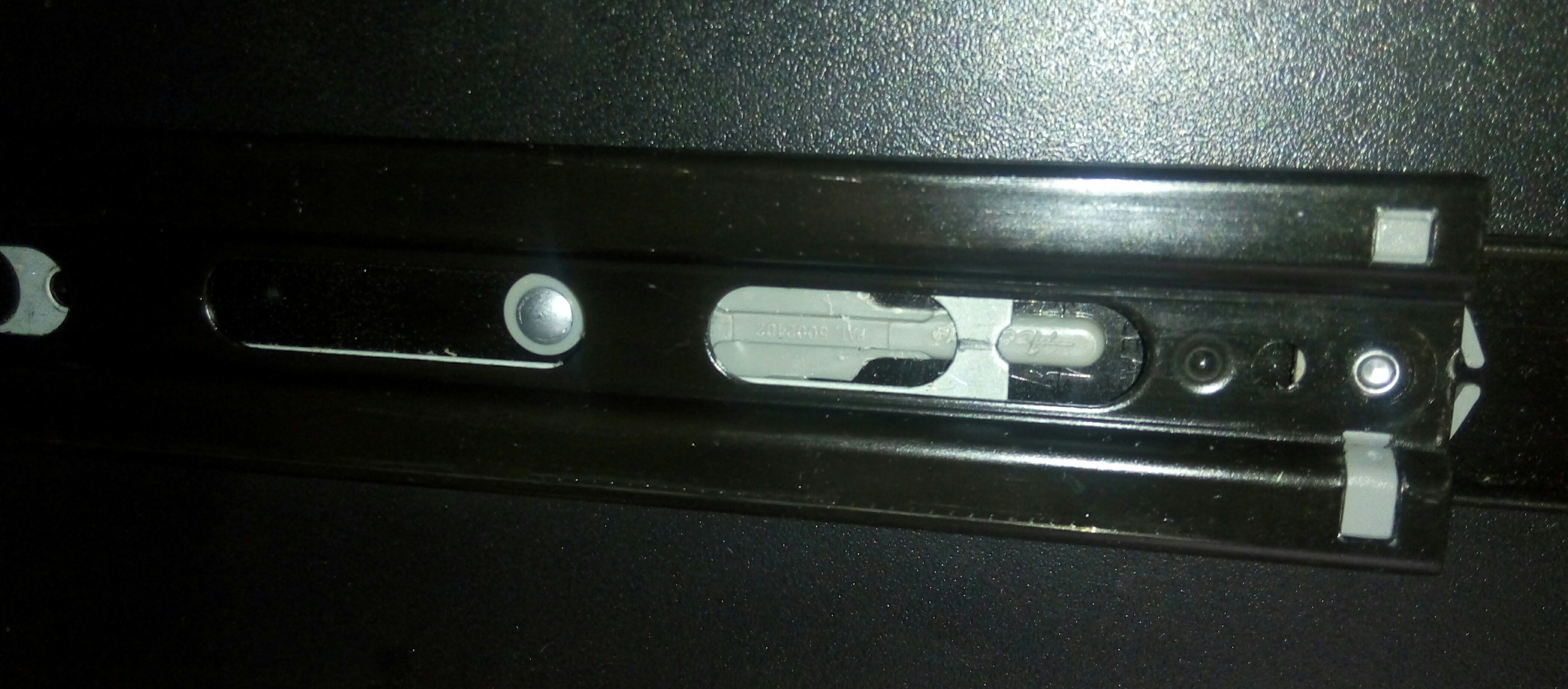

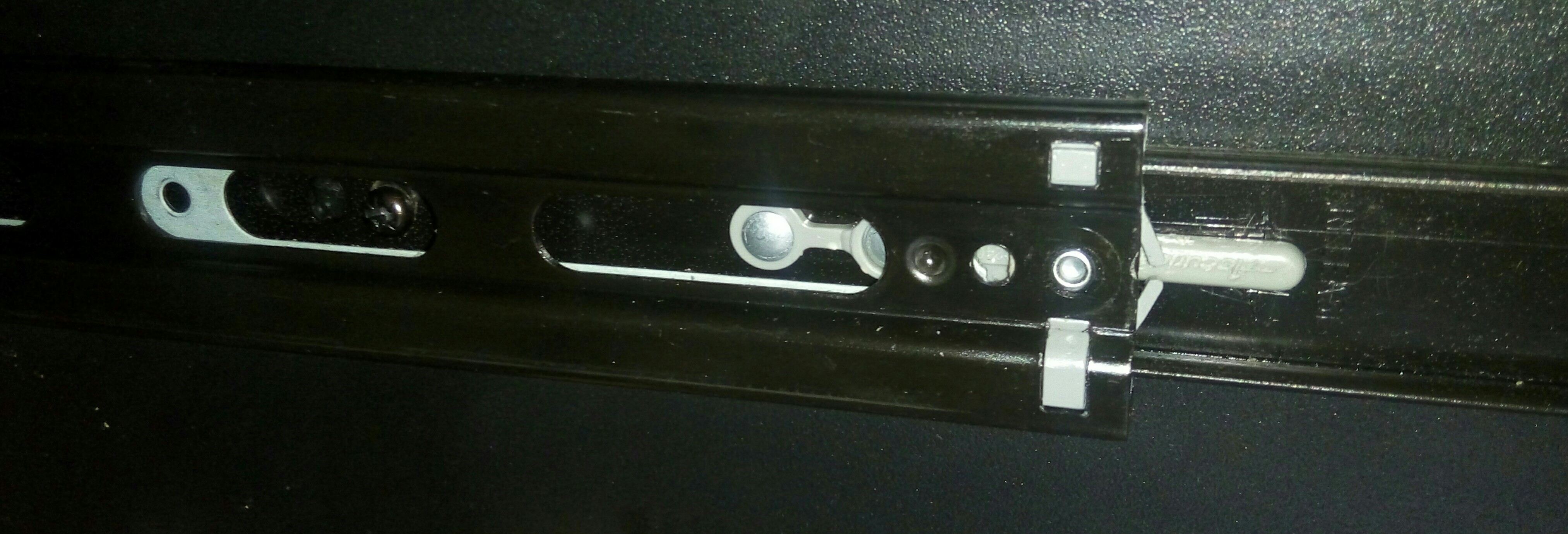

За год не получилось снять ящик?... Выдвигаете его до упора и белые пластмассовые хвостики (на втором фото) сдвигаете пальчиком вверх/вниз на обеих сторонах одновременно. Направления сдвижки на разных сторонах - разные. И, поддерживая ящик снизу, вытаскиваете его до конца.
