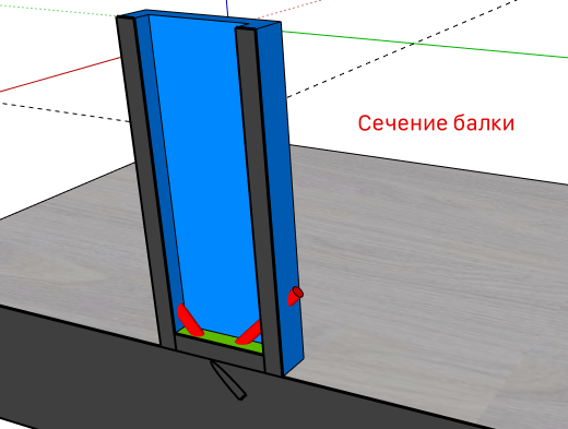

На бетонном основании стоит полая балка 120x60мм (на рисунке синим, балка выполняет декоративные функции, нагрузки на нее нету).
Дно балки заглушено деревянной планкой, которая прибита гвоздями к балке (на рисунке зеленым)
Сверху балка уходит в запотолочное пространство и там закреплена уголками к бетону. Нижняя часть была приклеена на силикон.
По прошествии времени, у некоторых балок крепление на силиконе ослабло и они немного двигаются вперед назад.
Снимать балку и делать новое крепление - нецелесообразно по трудозатратам.
Хочу с торца балки под 45градусов просверлить отверстия и через них прикрепить балку в бетонному основанию (крепления на рисунке красным)
Отверстия хочется сделать как можно менее заметными (замажу дырки воском).
Возникли вопросы, буду признателен за ответы.
1) Какая глубина крепления в бетон будет достаточна, сейчас смотрю на 12см саморезы/дюбели, по расчетам у них 5см будет внутри балки и 7см зайдет в бетон.
Достаточно или излишне?
2) Судя по всему в природе не существует нейлоновых дюбелей 6x100,6x120 . Минимально есть 8x100, 8x120
Но если делать таким дюбелем под углом 45 градусов, то итоговое отверстие получится в виде овала с размером 11-12мм.
Как можно уменьшить отверстие?

можете спаять несколько дюбелей 6мм путем вращения друг об друга: один в тисках, а второй в дрели=сварка трением поищите видео киевского Сергея Александровича, кажется, "мастера шестого разряда" - он так на токарнике делал

я тоже думал о том, чтобы из нескольких 6x80 собрать один 6x100, но ведь будет еще проблема, что нужен еще саморез диаметром 4мм и длинной 100-120, а таких тоже не получается найти.

Вам достаточно погрузить в бетон дюбель. Поэтому берете любой имеющийся, чтобы прошел заглушку и бетон. Там работа на сдвиг, 5 см достаточно. Балка прижмется головкой самореза, телу дюбеля в балке быть не обязательно. Одна из сложностей будет под углом длинным буром начать заходить в бетон, чтобы не уводило и балку не расфигачило. Если там честный бетон, а не стяжка, то первые миллиметры нужно очень аккуратно надгрызать.
Если не требуется съемность конструкции, то тупо загнать в отверстия поксипола и вставить шпильки, чтобы выдавливаемый состав обернул шпильку на уровне бетона и вставки.

5см в бетон? В всеинстурменты нашел Дюбель-гвоздь Tecfi YZ потайн. 6x100 (5см уйдет в тело балки, 5см уйдет в пол) , кажется именно то, что нужно.
там обычная ЦПС (стяжка), но буду внимателен, спасибо.
