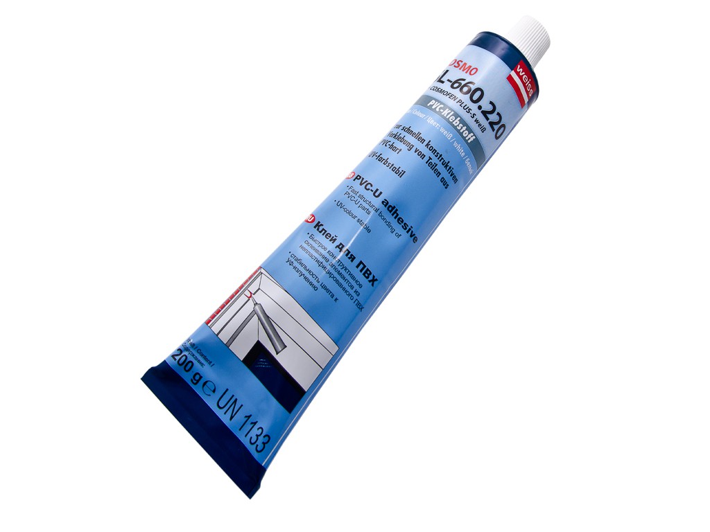

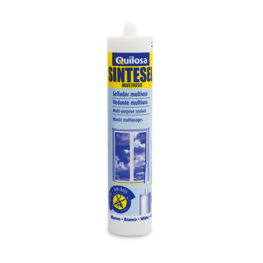

Да, должен быть герметик. Рекомендуется либо QUILOSA Sintesel Multiuso, либо Cosmofen Plus-S для ПВХ белый (жидкий пластик).
С первым легче работать, при нанесении легко удалять излишки, но со временем темнеет, а так же легко удалять, если надо ремонтировать/заменить откос. Со вторым надо уметь работать, кривых рук не любит, со временем не темнеет, но при ремонте/замене откосов, очень тяжело удалять...

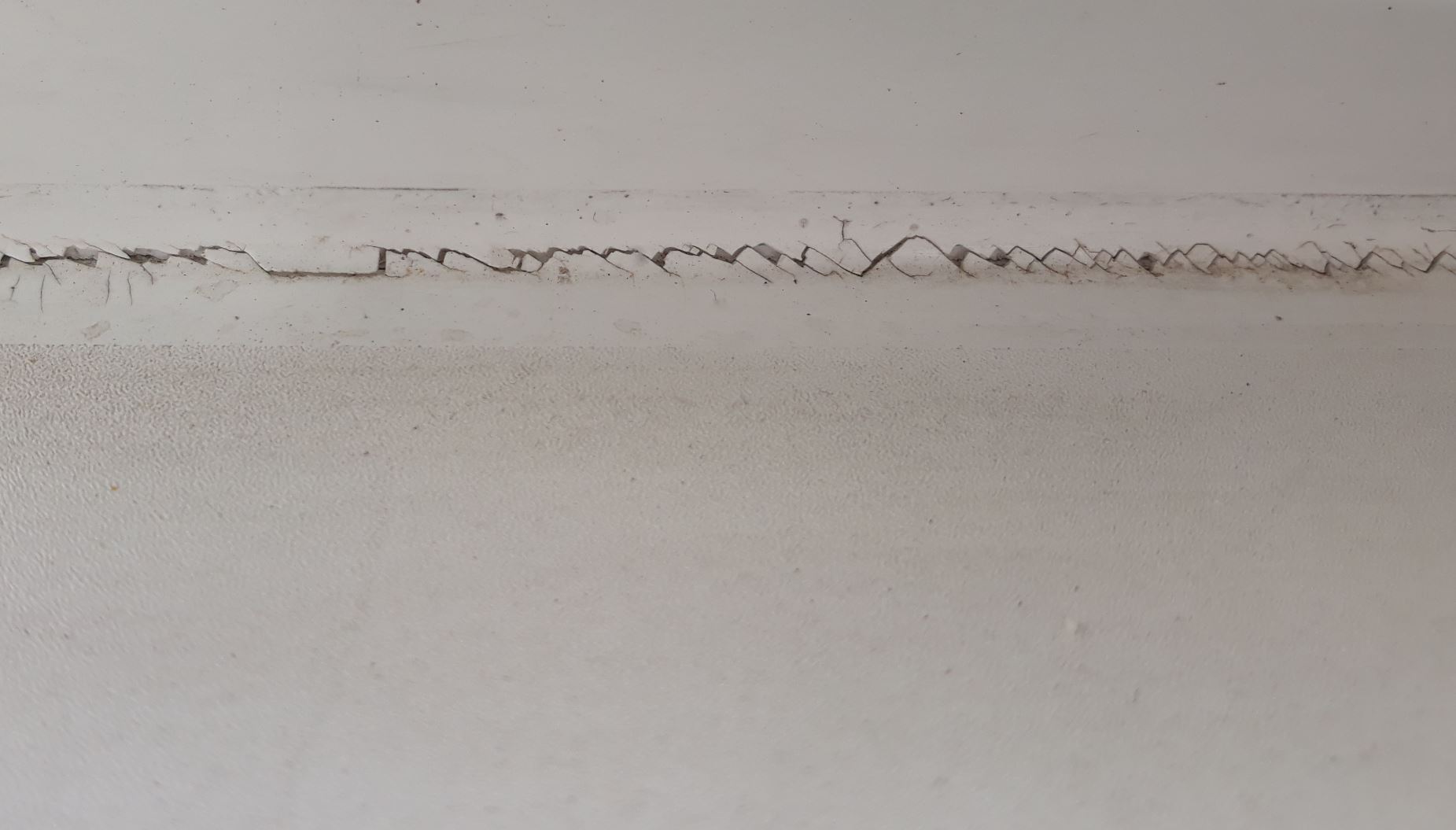

Yustas16 написал: Cosmofen Plus-S для ПВХ белый (жидкий пластик)
Сильно разочаровал: потрескался от перепада температур:
Подоконник и окна ПВХ. Не самые дешевые. Пошел трещинами после зимы. Чем дальше - тем хуже. Крепление подоконника к раме - жесткое и ничего не двигается.

AKI написал:
AKI, экономная экономика. Слишком мало нанесли космофена.

Yustas16 написал: Слишком мало нанесли космофена.
Возможно. Но тогда точно не мой выбор: там, где подоконники отличаются по цвету от рамы - толстый белый слой будет не очень уместен. Наносил толщиной (к стыку) 2-3 мм.
