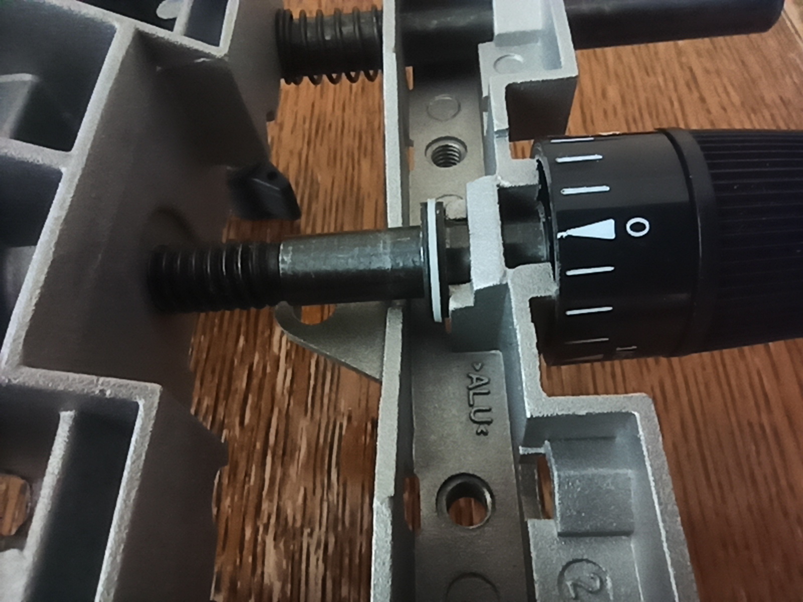

tripleup написал: шайбы нет =(
Действительно, шайбы нет. С другим упором перепутал
nikwood87, Старый упор пластиковый, там на нем все должно работать как на настоящем. А на этой шляпатуре все какое-то полуфабриктное.
tripleup
tripleup
Регистрация: 24.01.2018
Сообщений: 154
10.11.2020 в 03:03:30
И даже когда я добавил возможность двухстороннего хода, остались проблемы с посадкой самих штанг. При ослаблении винта подвижной губы упора, для точной юстировки, губа упора из-за неточной подгонки к штанге, провисает сумашедшим образом вниз... Даже когда ты уже поднастроил смещение, когда зажимаешь стопорный винт губы, зазор между штангами и губой выбирается и упор становится уже на другое значение... Но при всем при этом изделие качественно отлито и имеет хорошую геометрию, твердость и прочность. Как так? - Не понятно. Вот словно заколдованные они там все...

Али-баба, если бы направляйки стояли в бронзе, пружины не понадобились бы... Но две пружины дешевле двух бронзовых втулок... Потому и огород городят... В 1600 емнип встаёт макитовский прецизионный... Там все как у людей....

sanya1965 написал: В 1600 емнип встаёт макитовский прецизионный...
Какой именно? Их же там два, стальной и алюминиевый. Разве межосевое совпадает?
tripleup
tripleup
Сообщений: 154
15.11.2020 в 00:42:48
Vadim63 написал:
Vadim63, ну у меня на винте даже проточки под стопорное кольо нет, т.е. эта деталь там да не предполагалась.
sanya1965
sanya1965
Регистрация: 15.10.2007
Сообщений: 21909
15.11.2020 в 01:21:12
Vadim63 написал: Какой именно? Их же там два, стальной и алюминиевый. Разве межосевое совпадает?
Vadim63, алюминий 195136-9. Для ф8 расстояние 84, для ф10 расстояние 115. Я его ставил на 0700, 3612, и ИС-40/100. На работе давал его под синий Бош, модель не знаю. Но там всё срослось.... Короче размеры есть, мерить надо... Ну и на Ютубе ролик про допиливание упора под любой фрезер глянуть.... При необходимости....
Vadim63
Vadim63
Регистрация: 26.04.2009
Тольятти
Сообщений: 13079
15.11.2020 в 12:21:56
sanya1965 написал: алюминий 195136-9. Для ф8 расстояние 84, для ф10 расстояние 115.
У синего БОШа диаметр направляек Ф9,5 мм (отлично встают и Ф10 мм) и межцентровое 100мм. Или Ф6 мм и межцентровое 57,5мм.
sanya1965 написал: Я его ставил на 0700, 3612, и ИС-40/100. На работе давал его под синий Бош, модель не знаю. Но там всё срослось....
Вы наверное спутали с зеленым POF 1200(1400).
sanya1965 написал: Ну и на Ютубе ролик про допиливание упора под любой фрезер глянуть.... При необходимости....
Ну я этот синий БОШевский упор ставлю на Макиту 0700 через переходник - полет нормальный ;)

Vadim63, сами проточили под шайбу?
a fool with a tool is still a fool.
Vadim63
Vadim63
Тольятти
Сообщений: 13079
15.11.2020 в 16:52:56
Mistigris написал: сами проточили под шайбу?
:o да, имел такое дело. ;)
