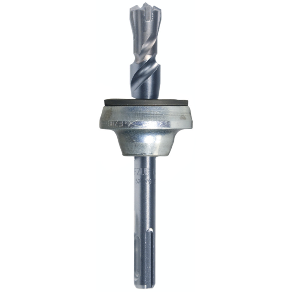

Всем привет ! Подскажите, профессионалы, чем (и как) можно сделать обратный конус в бетонной плите перекрытия ?
будете смеяться, но посоветуйте
  • обратный конус нужен для анкеровки под гипсокартонный потолок (п-шку крепить)
  • анкеровка нужна чтобы анкер сидел в водонепроницаемой смеси CX-5 в плите, гидроизолированной по поверхности (Ceresit CR-90)
фреза наверно по бетону. Бывают ли такие ? покачать ее до образования конуса, так ? инструмент выдержит такое издевательство ?

Спасибо ! как я понял сверло Fischer FZUB можно качать в стороны для создания лишь небольшого обратного конуса буду пробовать его хотя быть купить )) дорогущее капец
