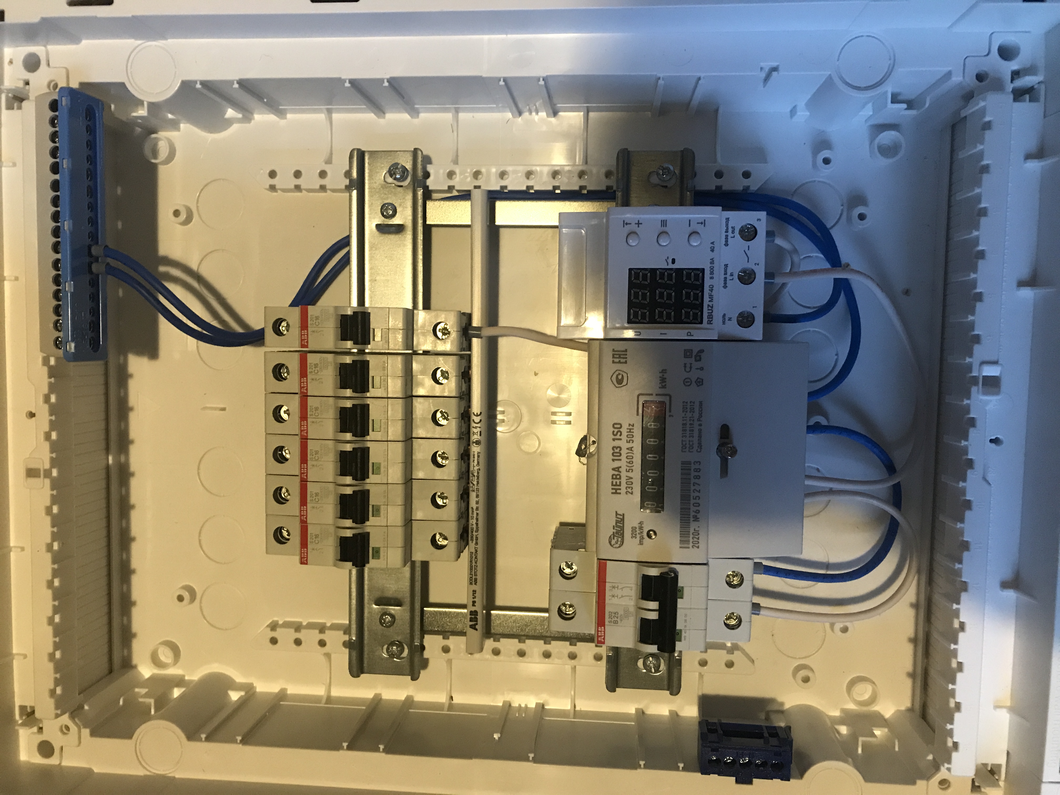

Всем привет! По теме читал, но все равно остается вопрос (по фото): Есть клеммник (гребенка) ABB, которая, судя по надписям на ней, предназначена для нижнего подключения (чтобы буквы не вверх ногами читались), оставить приходящую фазу снизу, или переткнуть гребенку наверх и кинуть от РН провод на верхний контакт автомата? Также, визуально/без разбора, не уведел на s201 какой-либо разницы сверху/снизу клеммы выглядят идентично (к вопросу о подвижных/неподвижных контактах).
P.S. так сделано, потому что электрика меняется частично, т.е. часть старых проводов нужно будет подключить к автоматам, до нижней рейки не хватает длины проводов.

Очередной ответ: АВ абсолюютно фиолетово, куда подключать вход, а куда - выход.

unidentified написал: кинуть от РН
Не от рн, а от узо. Рн -> узо -> автоматы.

Radio написал:
Radio,т.е. 2п. автомат-счетчик-рн-узо-автоматы, или УЗО перед РН - есть разница?
Насчет узо, как я понимаю, брать 32-40А, а номинальный ток утечки 0,1?

В общем, выбрал ABB 2CSF202001R2400 - подойдет как противопожарное?

unidentified написал: подойдет как противопожарное?
Какое противопожарное? Обычное групповое узо на 30мА. Его в вашем щитке нет.

Radio написал:
Radio, 30мА для группы не подходит, как я понял

unidentified, вы ничего не поняли.

Radio, не понял, прошу разъяснить

Radio написал:
Radio, И оно не выполняет противопожарную функцию ? :a
Вечно вы что-то скрываете от общественности . :nо:
Да, ни фига.

dokar написал: И оно не выполняет противопожарную функцию ? :a
Не тушит и не гасит :confused:
