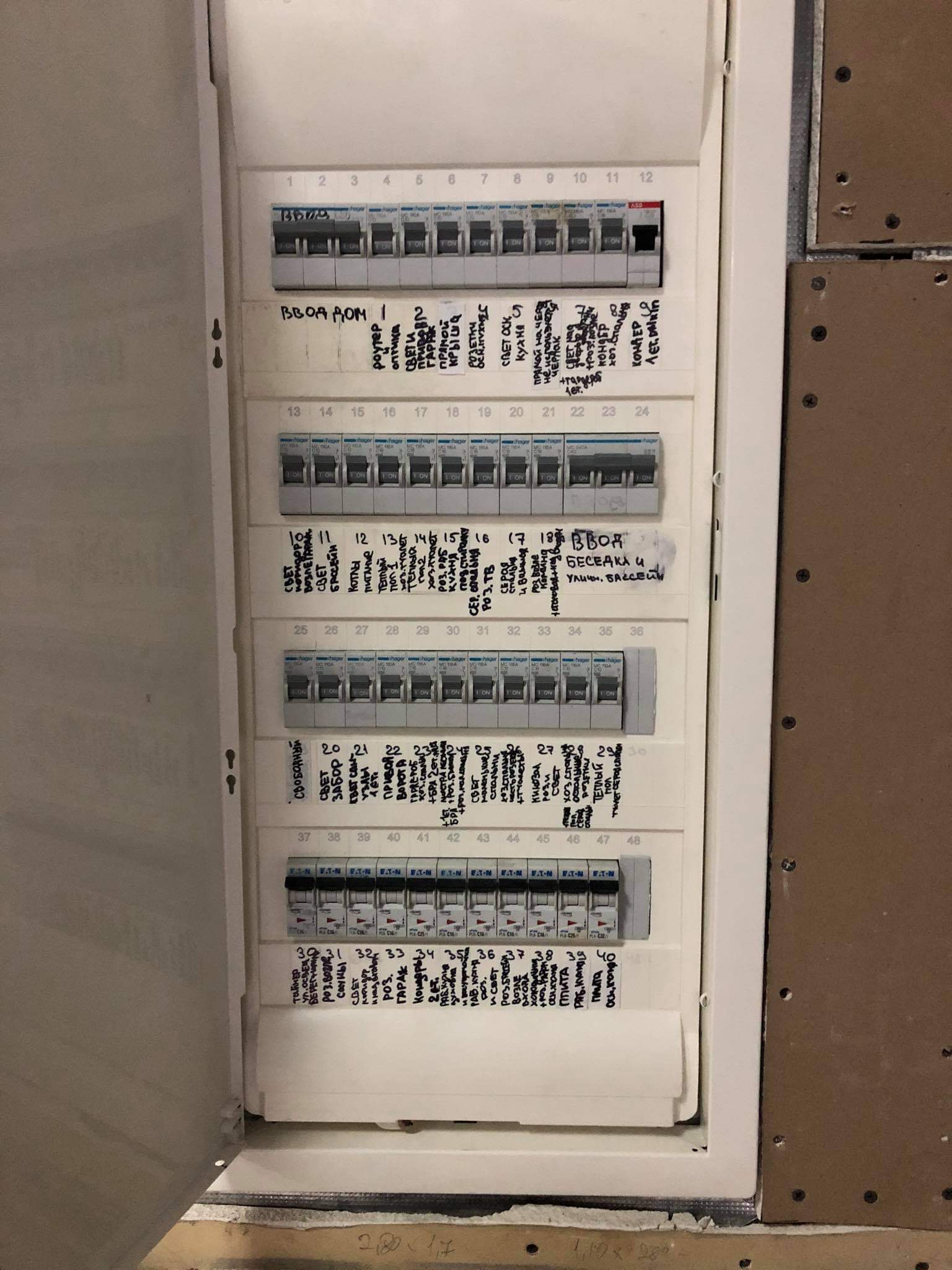

vanekbelichenko написал: dokar, до этого он около 8 лет стоял в этом щите в сыром подвале где капало с потолка прямо в щиток, то что он не работает это 90 процентов, от куда в доме взяться утечке в 300 милиампер ?
vanekbelichenko, Тогда в помойку и тему тоже . )))

13.09.2020 в 15:39:50
dokar, нет, у меня под землей заходит кабель в подвал, там стоит вводной щит, вот основной:

vanekbelichenko написал: dokar, нет, у меня под землей заходит кабель в подвал, там стоит вводной щит, вот основной:
vanekbelichenko, Полное отсутствие диффзащиты в доме , это ж надо себя так не любить .
Если нет денег на электролабораторию , то хотя бы в вводной щит поставьте герметичный и УЗО с противопожарным номиналом обновите хотя бы на ИЕК . А на второе, и основной щит должен иметь диффзащиту не 30мА всех линий , без исключения .

13.09.2020 в 15:58:40
dokar, там половина щита - неизвестные линии которые идут в никуда, либо на улицу ( там все на скрутках, закопанное в земле ) я туда боюсь даже ставить узо !

13.09.2020 в 16:01:11
dokar, противопожарное узо кстати есть в вводном щите в подвале на 300 миллиампер, от туда и сауна, и бассейн, и вентиляция запитана

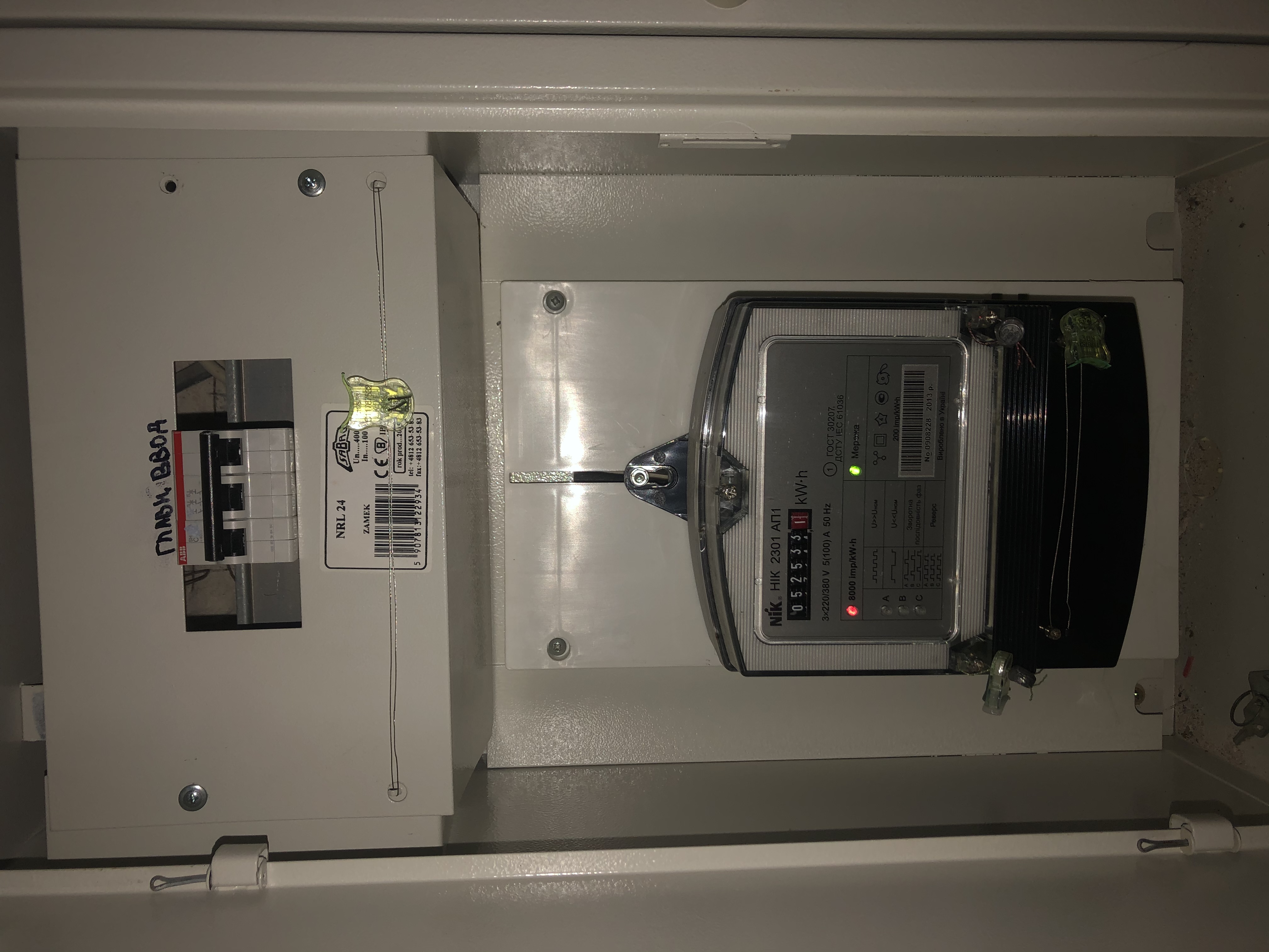

13.09.2020 в 16:13:21
dokar, вот щит учёта, походу самый безпроблемный щит в этом доме

13.09.2020 в 20:52:53
При обходе нолем диффа автомат будет срабатывать постоянно. Таким включением вы моделируете аварию "КЗ нейтрали на землю".
