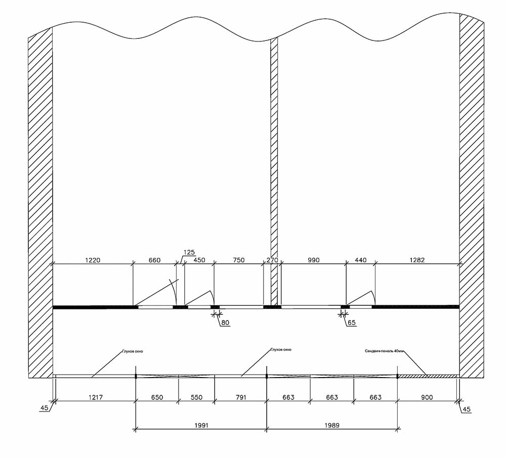

Добрый день! Планирую остеклить 6-и метровую лоджию.
По возможности хотелось, что бы соединение секций и размер створок совпадал с окнами в комнату. Как это выглядит со стороны улицы меня мало волнуем - главное что бы в комнатах было посветлее и напротив окна не появился стык профилей.
На сколько жесткость будет достаточной для секций длиной 2м? - или их лучше делить.
Профиль выбрал VEKA Softline 70.
Кстати, замерщик рекомендовал сэкономить и взять WHS 72- типа разницу в 0.04мм вы не заметите (0.3мм у Softline 70 против 0.27 у WHS 72). Прав ли он - есть смысл на этом сэкономить без существенного падения в качестве?

Высота конструкций? Судя по тому, что планируется "теплая лоджия", то однозначно VEKA Softline, с максимально широким стеклопакетом, при условии разных по ширине дистанционках. Ст/п можно с МФ сделать. Вижу, что с одной стороны сэндвич ставится, учтите, он сильно проигрывает стеклопакету в плане шумоизоляции.

Высота остекления лоджии 1500

Yustas16, расшифруйте пожалуйста, что значит « Ст/п можно с МФ сделать? Что можете сказать о жесткости конструкции, если сделать 2 секции 2-х метровыми?- или так не делается и надо разбивать на 1.5метровые секции?

dimas_xp, ст/п это стеклопакет. МФ это мультифункциональное стекло. Высота полтора метра, отлично. Да хоть шестиметровая цельная конструкция, главное высота. Главное как занесут и пронесут до места монтажа )) Делал и 2500мм конструкции
