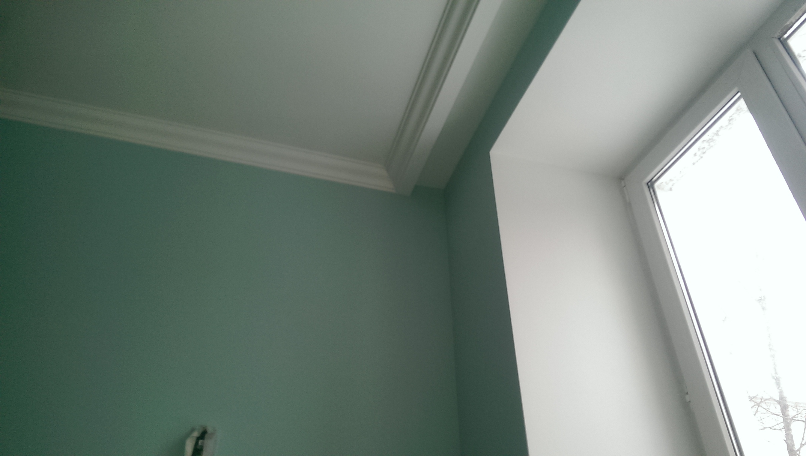

Aifra написал: Мишутк, большое спасибо за совет! Мне казалось, панели ровные (я присутствовала при установки), но точно не знаю.)) Кстати у нас места соединения панелей с окнами и подоконником заделаны белым силиконом. Может быть, если им же можно заделать ту самую узкую полоску пластика со стороны окна? Или плохая идея?
Aifra, плохая идея, силиконом можно закрыть только идеально ровный стык.
Yustas16, ясно, спасибо((

А это точно силикон? Он мягкий или твёрдый? Там и Космофен-клей (или его аналог) может оказаться.

Aifra, заштукатурить стык пластика со стеной можно, но это непросто. Если вы сможете это выполнить, это будет минимализм, это будет "супер -люкс" . И конечно, это делается не силиконом, а штукатуркой, шпаклевкой, стеклохолстом, и всё это не за один раз, а в несколько подходов. Но если вам необязателен дорогой минимализм, томожно вместо пластиковых уголков поставить пластиковые же наличники. Специальные для таких откосов наличники. Они подороже уголков, но смотрятся на порядок лучше, - смотрятся также как наличники вокруг дверей.

евгений78 написал: Aifra, снимайте пластик,штукатурте откосы под покраску.
евгений78, В смысле сэндвич-панели снимать? Или можно снять уголки и заштукатурить сэндвич-панели?
Aifra, снимать сендвич панель и делать штукатурные откосы.

Большое всем спасибо за ответы. В общем, будем снимать панели и штукатурить откосы под покраску.
евгений78, Спасибо! Решили так и сделать. :)
