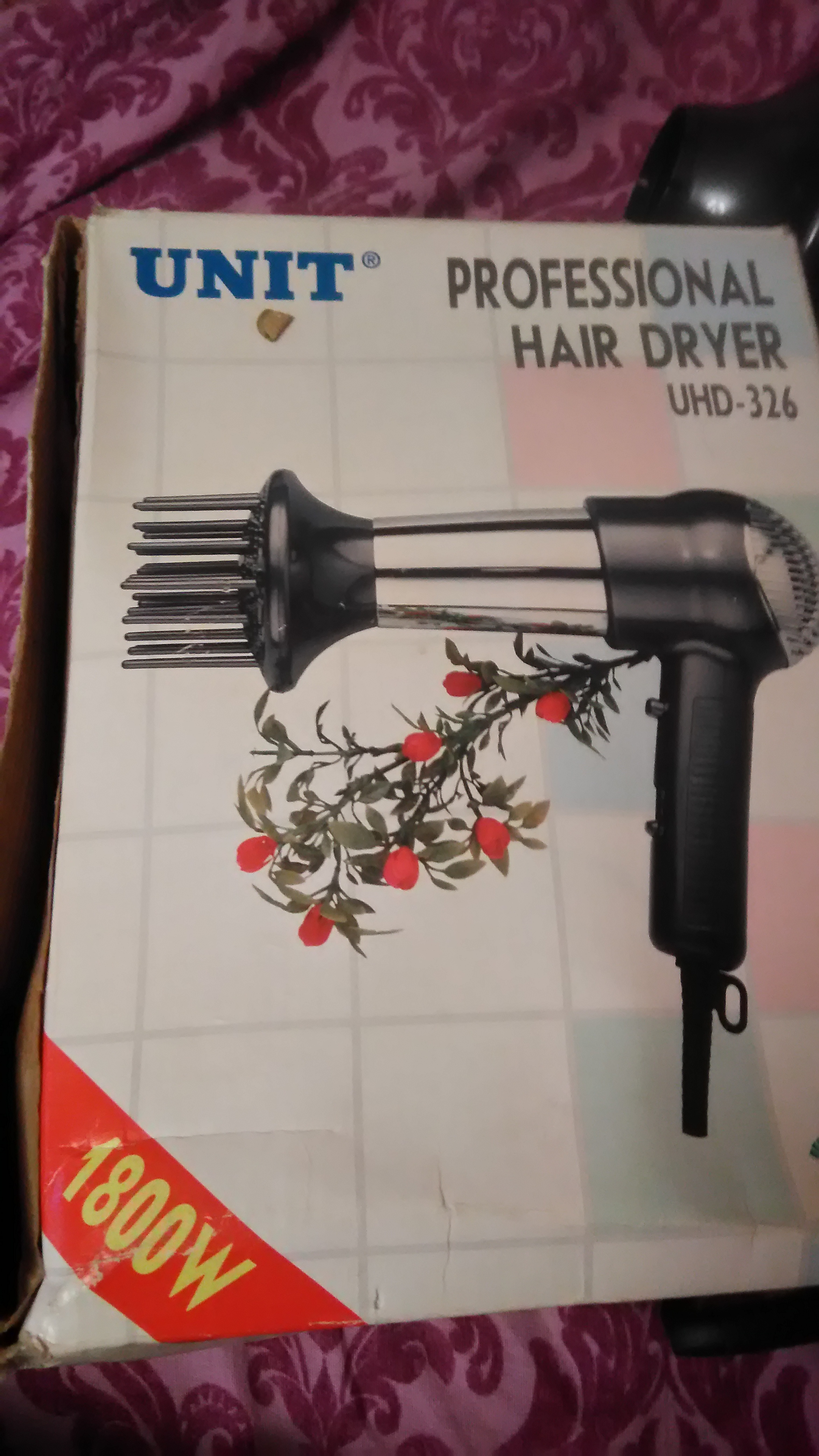

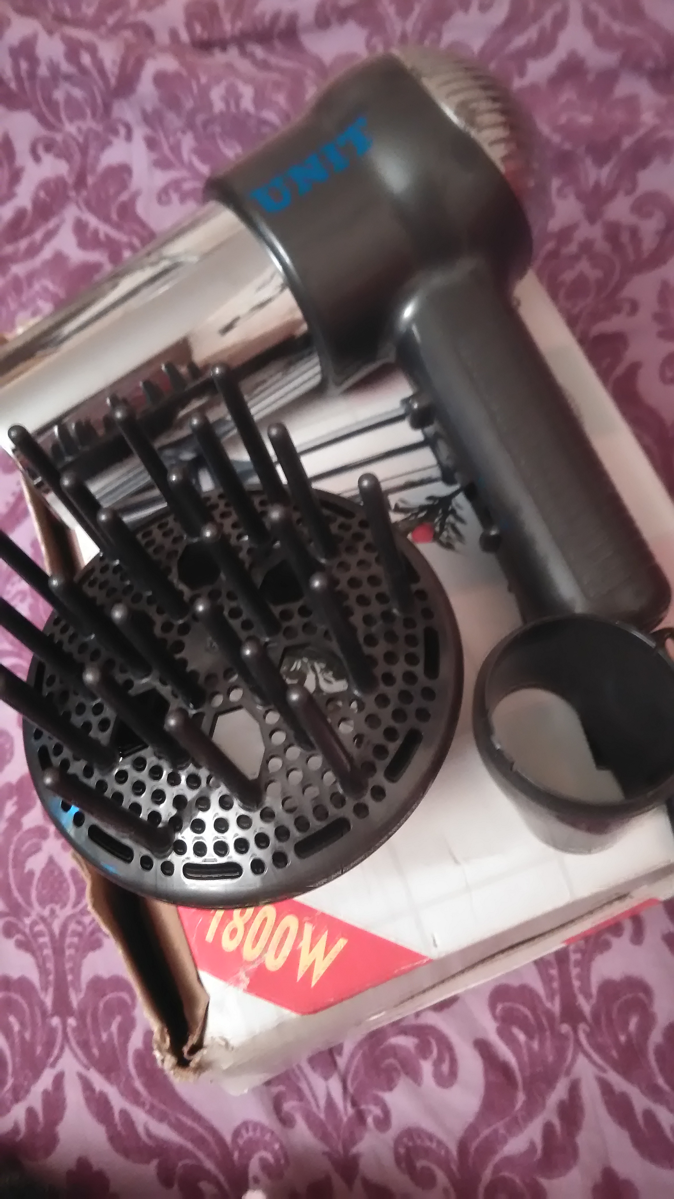

Здравствуйте. Вот такой фен, работает, но при работе пахнет паленым, что это? Выбрасывать или можно пользоваться?

Сетка сзади снимается. Почистите. А пахнут волосы попавшие в нагреватель в носике. Прогорят и перестанут. Ничего страшного. Можно почистить, но нужно разбирать. Без опыта легко сломать, там нежные спиральки.
