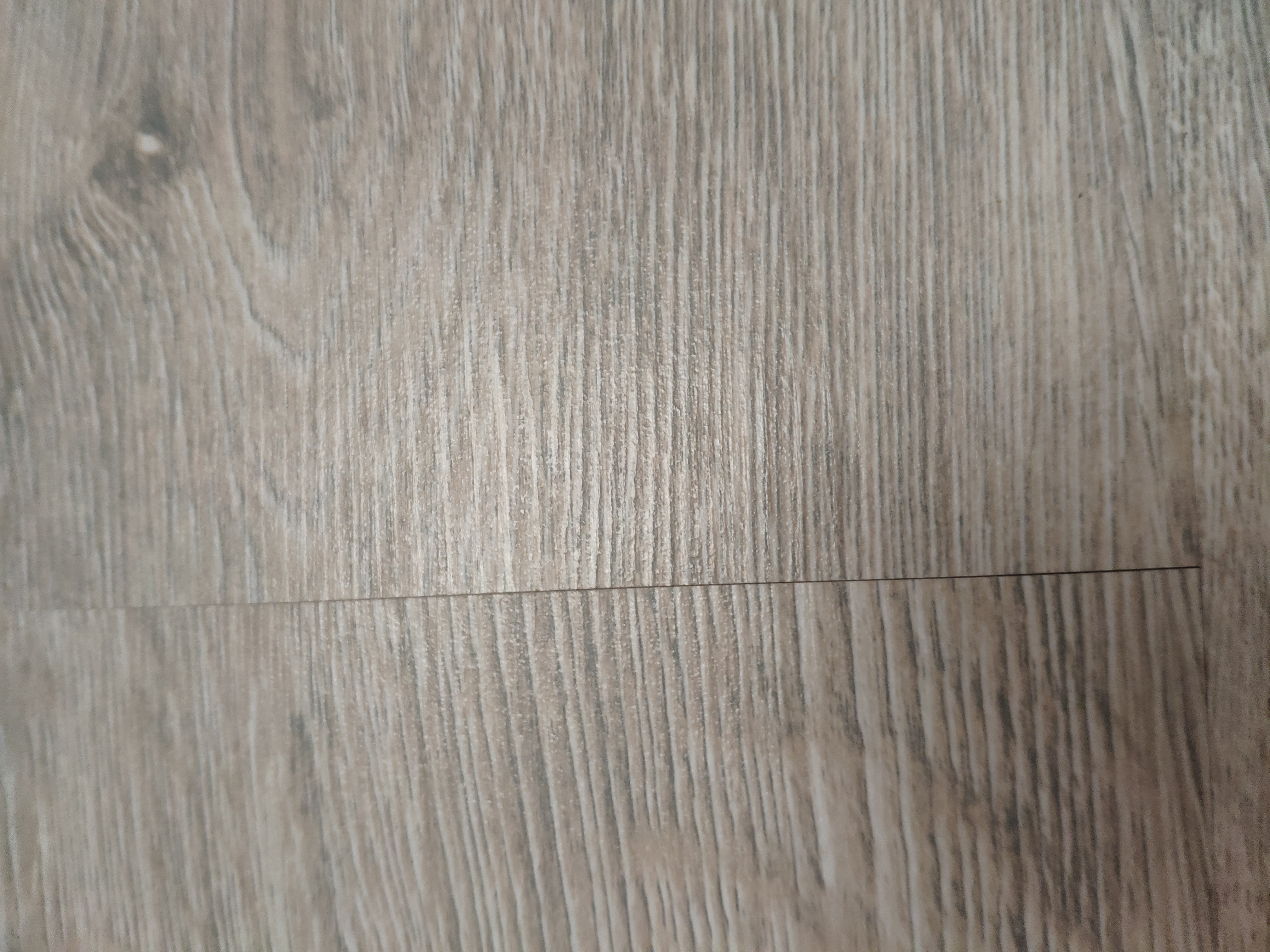

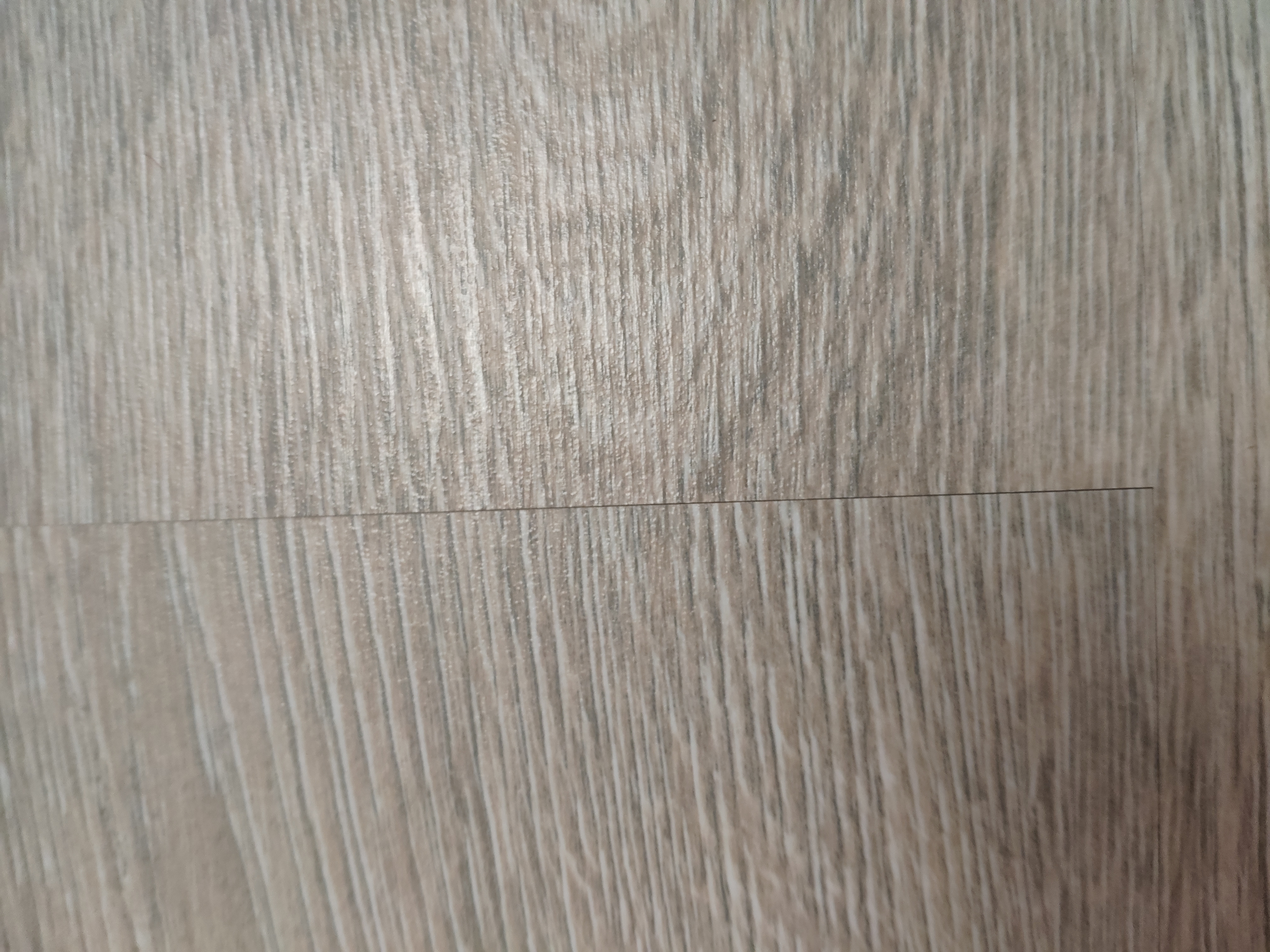

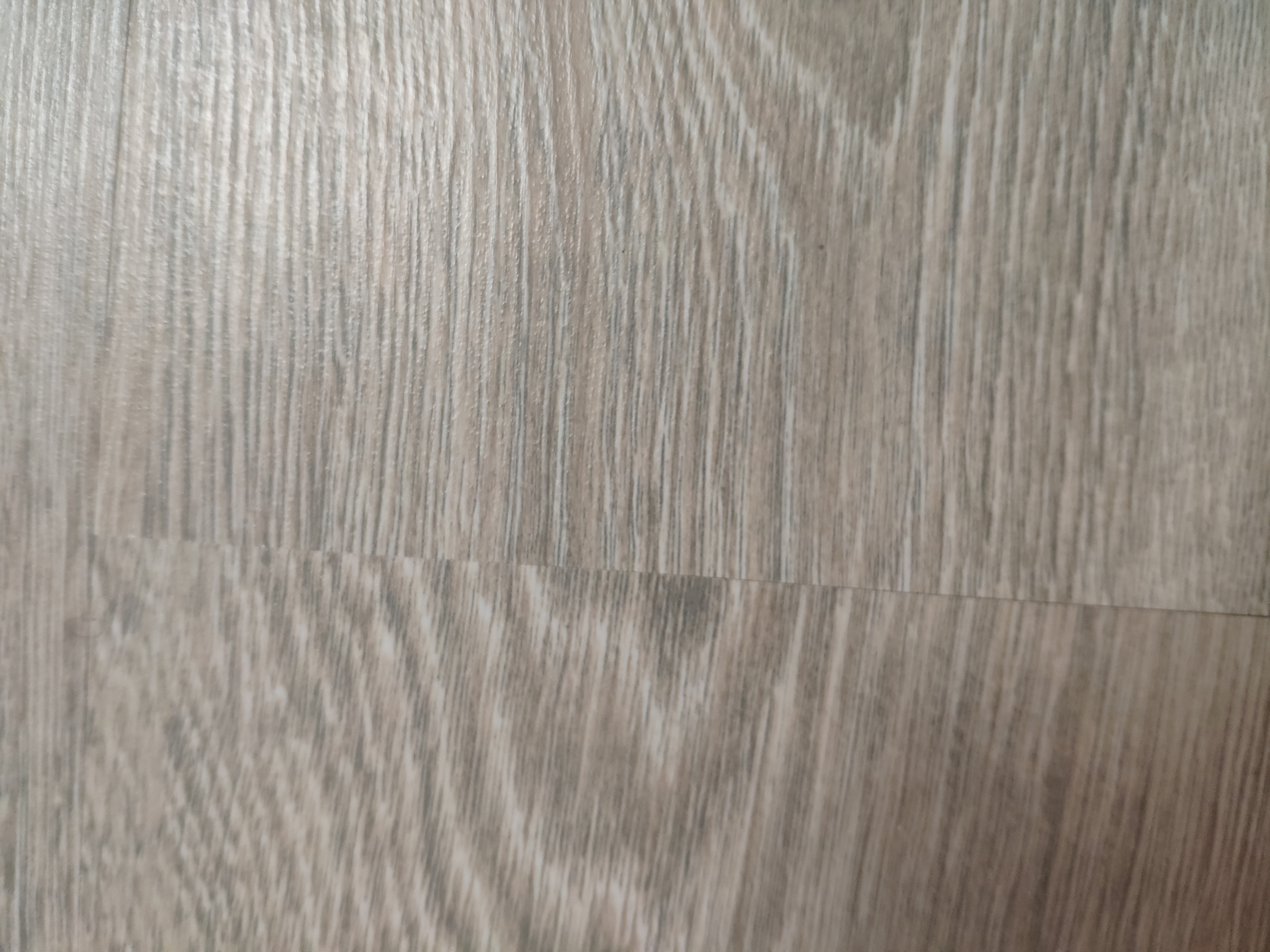

Скорее всего стартовая линия и последующие, выгнуты по кривизне стены, а не опилены по прямой линии. А возможно подбивали сильнее по краям (или в центре) помещения, и вся линия сместилась.
Это легко проверяется длинным правИлом (2,5 или 3 метра), или натянутым шнуром...
SergSB, где мебель щелей нет. Зазоры есть, да где 1 см., где то 1,4см, не опилено ничего, т.е. зазор получается соблюдался, но не по кривизне стен. Но почему "расходиться клином"
в точку !
возможно поставили упоры в стену в количестве пары штук по краям и далее приколачивали киянкой от души не обращая внимания на изгибы

Лазерный уровень попросите и самую протяженную часть видимую проверить. Если есть дуга, то загнули где-то вдоль длинной стороны.
Hitgher, у луча лазера есть толщина меняющаяся при удалении.
Лучше взять тонкую нитку (контрастного к ламинату цвета) и натянуть её над стыковочной линией ламината.
ИгорьPurnesh, не по линии выравнивали, есть смещение, но не много, стены более-менее ровные. Но буду надеяться, что загадка разгадана и дело именно в этом. Попробуем переложить сами одну комнату и посмотреть
