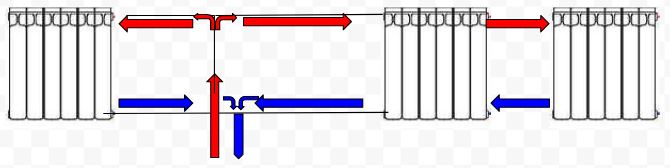

Добрый день , мастера! Нужен совет В квартиру (последний этаж) в углу комнаты приходят две трубы отопления (двутрубная система)и слева и справа есть радиаторы... От застройщика шли стальные трубы, на расстоянии 15-20 см от стены, естественно хочу их убрать в газоблокстену... Трубы сварены были следующим образом: из пола выходит труба и Т образно расходится налево и направо.., обратка также естественно.. Так вот, уважая ремонт соседей снизу, не хочется замуровывать тройники в стену, несмотря на то, что это рехау и можно ли сделать так: вход идет на один радиатор и обратка на второй во вход и обратка из него в трубу обратки? Может есть какие решения у рехау с тройниками, которые можно в стену убрать?

схема была такая, как еще можно подключить радиаторы?
