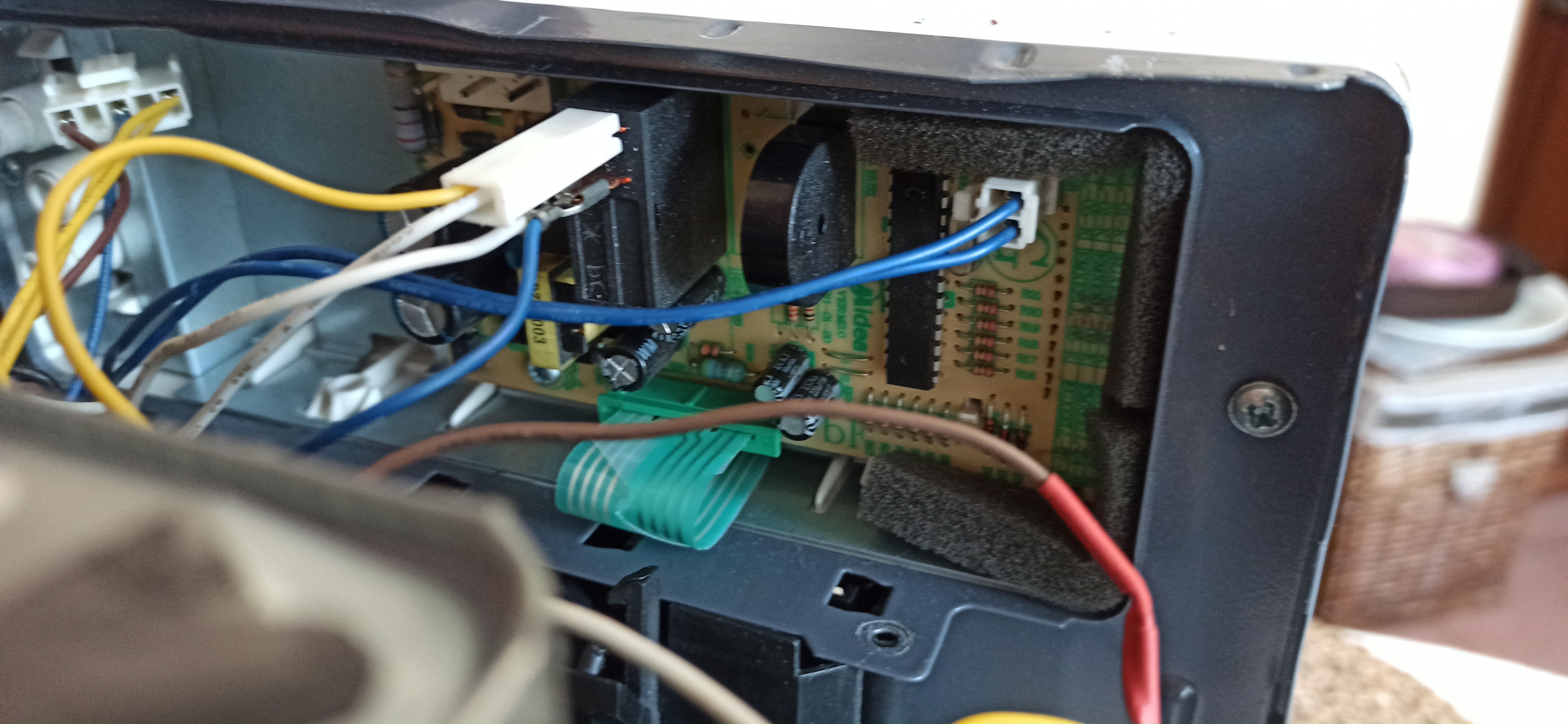

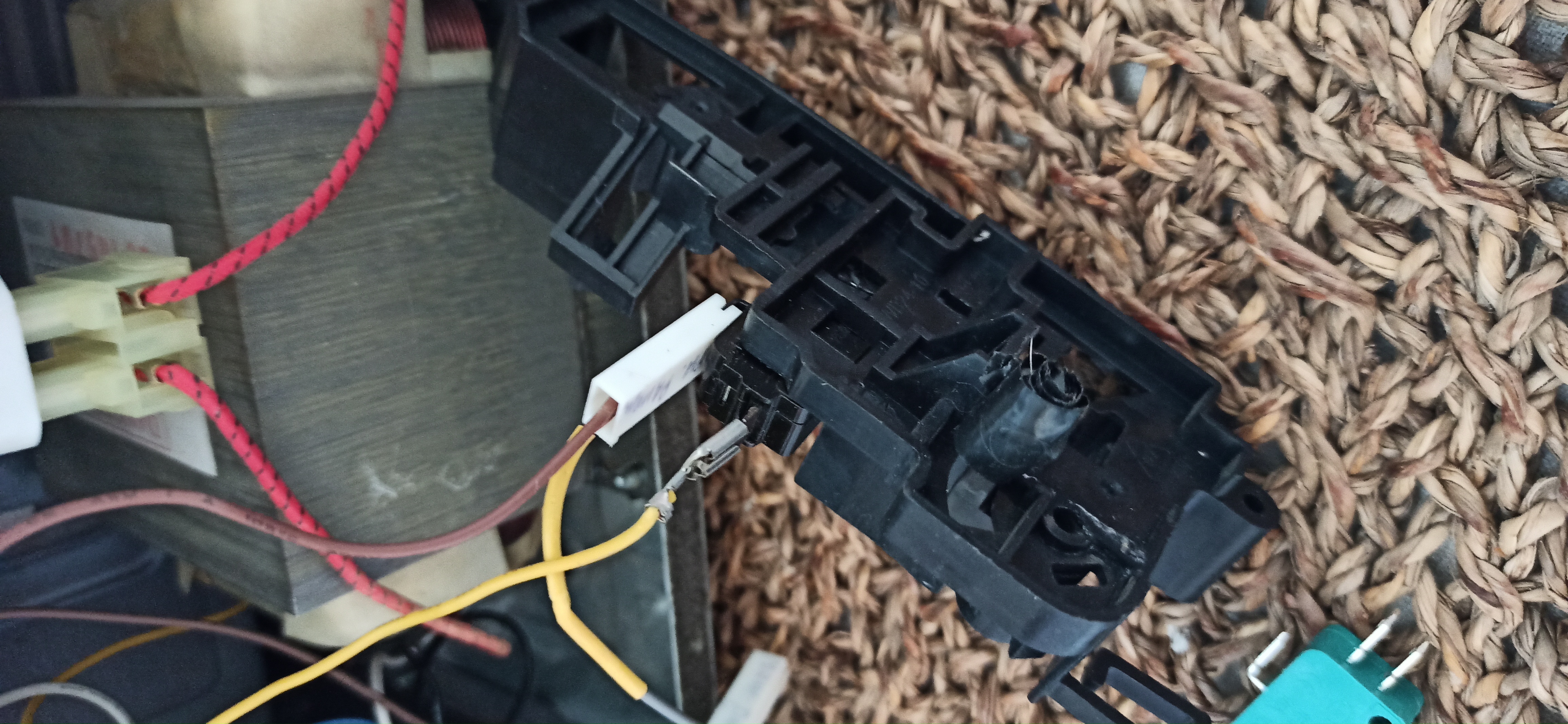

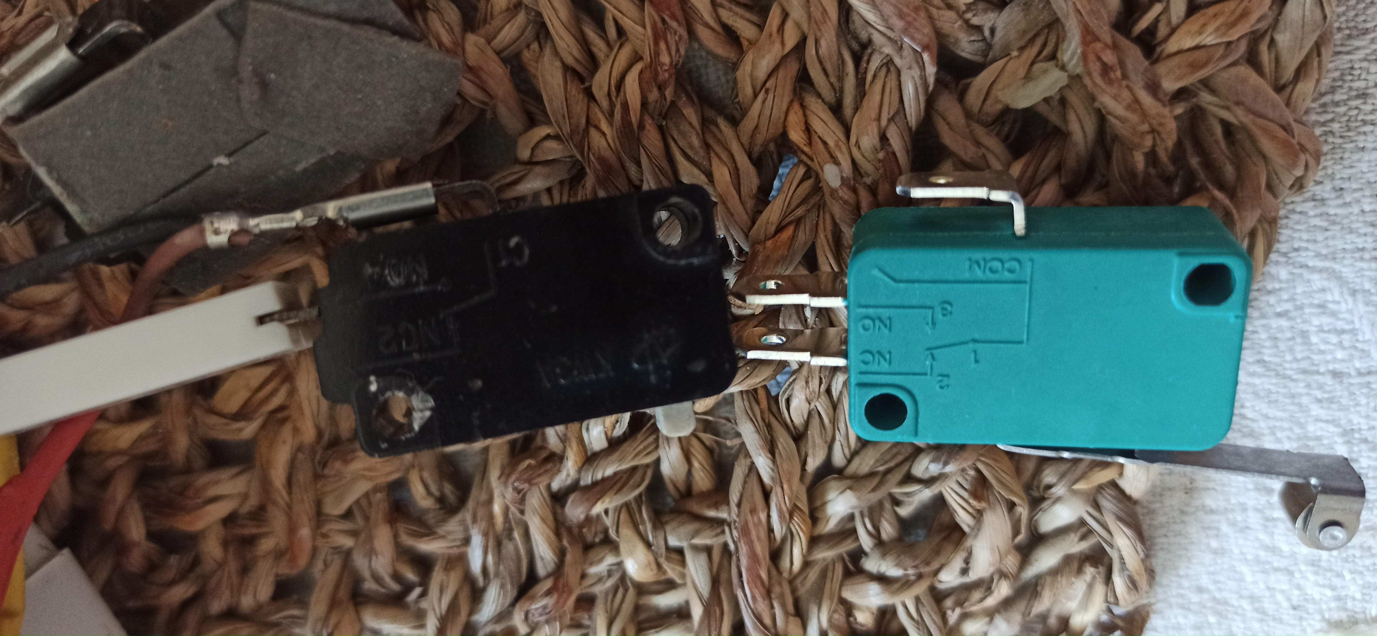

Суть проблемы такова. При закрытии дверцы печка перестала работать. Изначально была причина в том, что сломался 1 из 3х микровыключателей, которые отвечают за включение и был заменен, но в последствии снова произошла та же проблема, точнее пластиковая кнопка не дожимала микроконтакт. Сейчас при замене на новый микрик и довода до ума кнопки нажатия на него, т.к. она изначально была обломана - при включении произошел коротыш, сгорел пердохранитель, микрики пробило - т.е. при прозвании тестер всегда показывает разрыв:(. Я поставил снова новые микрики и предохранитель, а также предварительно протестировал их на цельность - все работает. Подключил провода - включаю - лампа гаснет , вкл-ся пропеллер , точнее пытается включиться - делает несколько оборотов и встает. Предохранитель не перегорает, но вышибает пробки в квартире. Печка не работает :(:(:( Что интересно при прозвоне микровыключателя с синими проводами, которые идут на микросхему наверху около таймера - даже в выключенном состоянии тестер не показывает "1" , а показывает 0.01. т.е. фактически цепь замкнута. при отключении данных проводов. Микрик работает правильно. Вопрос- что это может быть ? как это лечить и где искать косяк?
