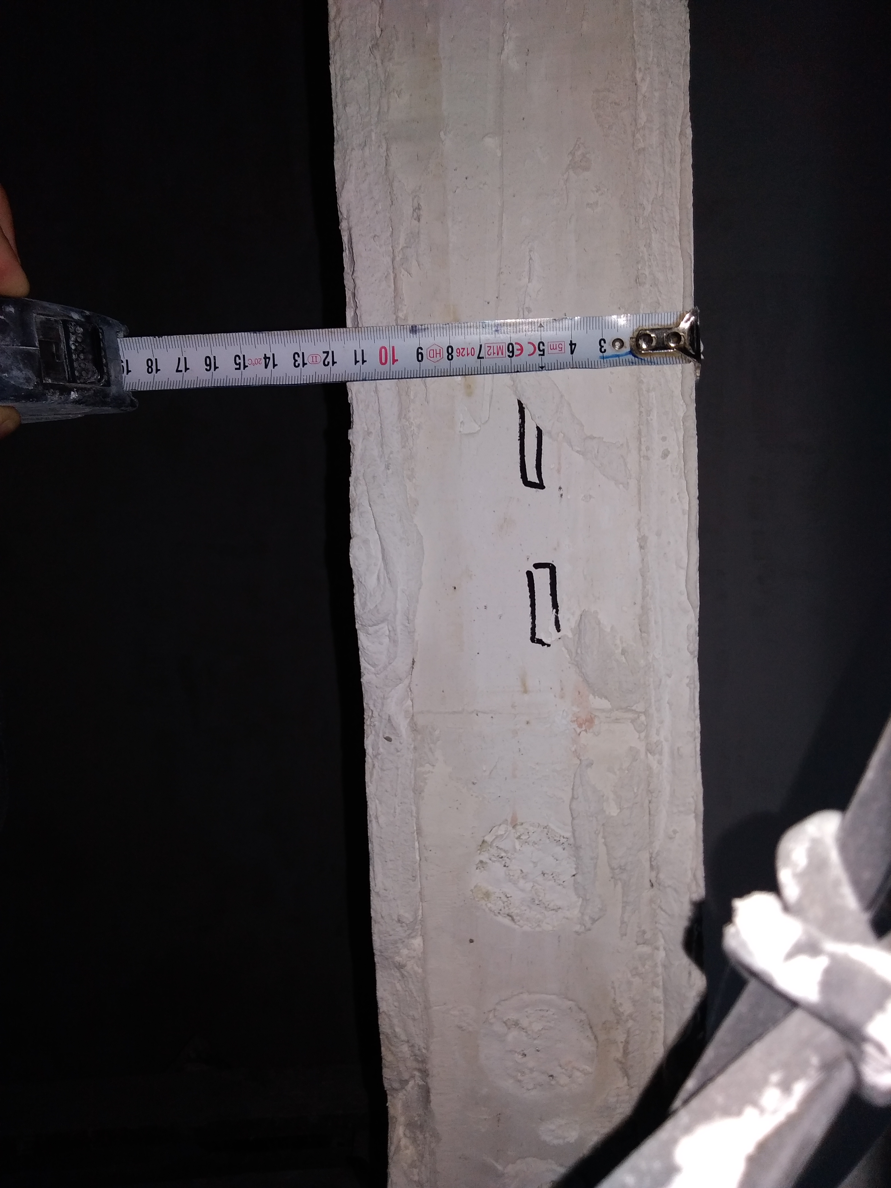

tyuk, кронштейн настенный, да гипс плотный, но хрупкий и пустотелый, это очень смущает, толщина стенки в местах наличия пустот, около 2 см, думаю что здесь все таки нужен крепеж для пустотелых материалов, на этом форуме где то находил рекомендации крепежа fisher, подойдет? Вот фото стены нашел.

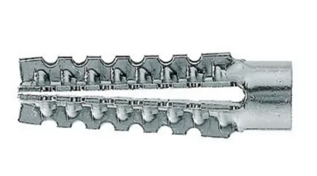

Вот такой нашел, подходит? https://www.fischer-rus.ru/item/duopower-dvuhkomponentnyy-neylonovyy-dyubel-6x50-538240_7528.html М6 думаю хватит.
tyuk
tyuk
Регистрация: 29.04.2017
Сообщений: 734
12.10.2020 в 16:51:18
dim380375, От 6x50 толку будет небольше чем от 6x30 если попадете в пустоту. Дюбель то хороший, но можно обойтись и попроще

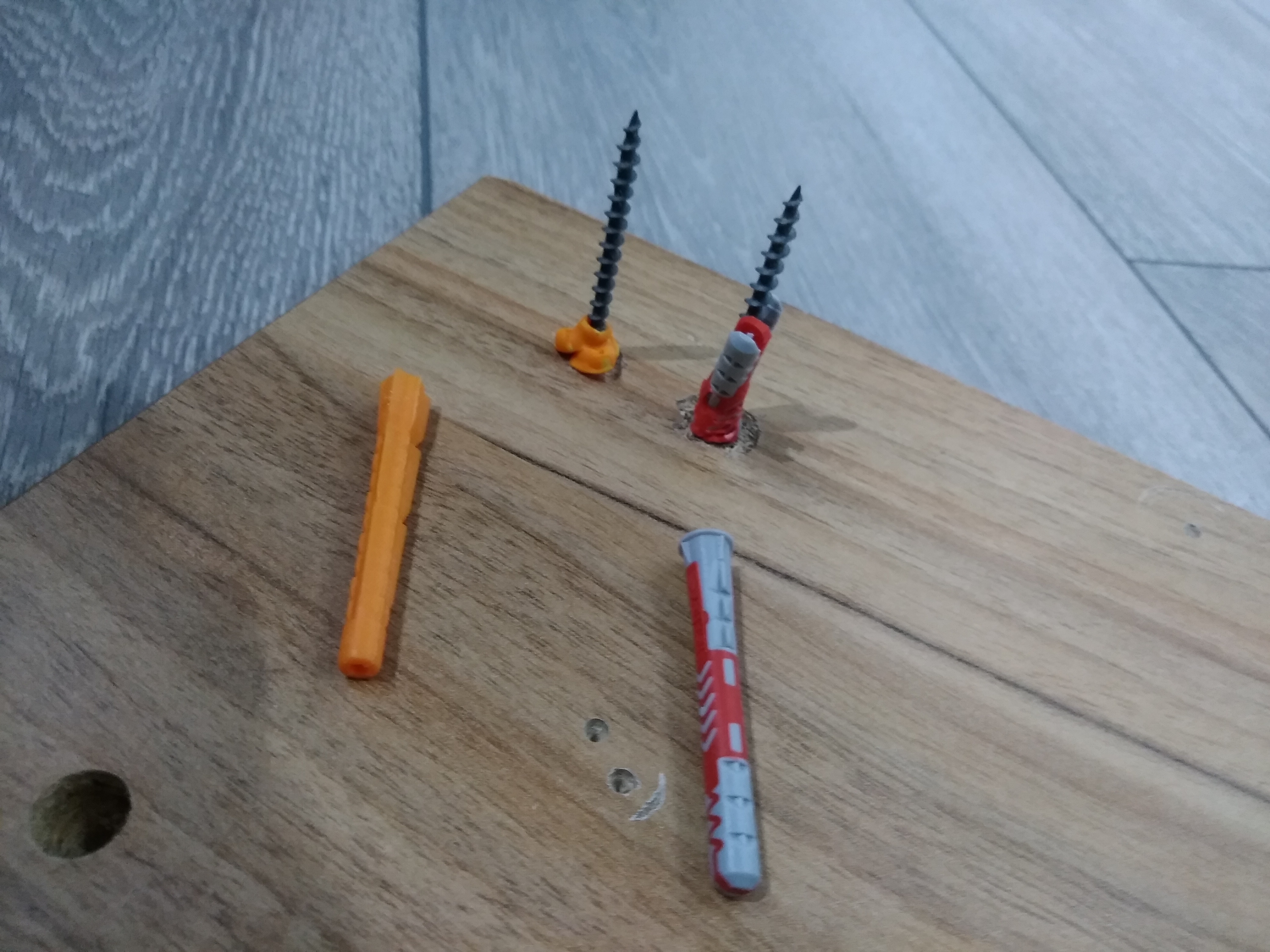

Здравствуйте! В общем купил я этот дюбель duopower, и из любопытства реши проверить, как он будет работать при попадании в пустоту... для сравнения рядом вкручен обычный дюбель для пустотелого кирпича, вот результат
Это совсем не похоже на тот результат что показан в рекламном ролике, вот:
Саморез разрывает дюбель, никак не получается просверлить его насквозь, как в рекламе, в то время как с обычным дюбелем такой проблемы нет. По-моему обычный дюбель чуть ли не надежнее будет или я ошибаюсь? В чем особенность этого duopower?
