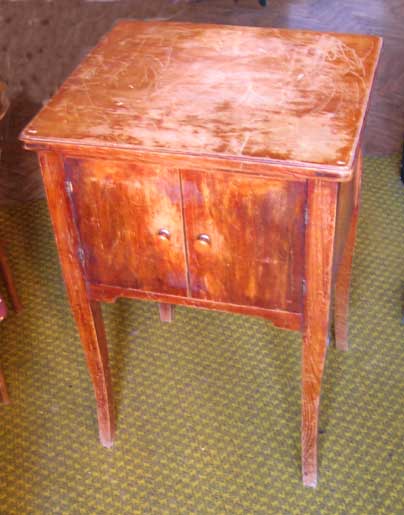

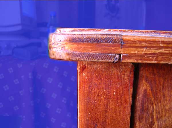

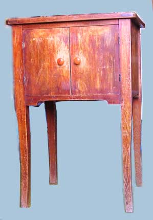

При осмотре двора, был найден столик, предположительно 60х-70х гг. Похож на туалетный, высокий, маленький (90х50х60). Есть желание привести в божеский вид, в связи с чем принимаю предложения трудящихся :) Хочу оставить класический вид, поэтому варианты типа "раскрасить под коровку" как-то не вдохновляют. В затруднение поставили ужасные стыки на углах (см. фото), не представляю как с ними быть. Замазать тонким слоем шпаклевки? а потом?
В общем, предложения приветствуются.

Старое покрытие снять, в зависимости от его вида применить фен+шпатель, смывку, в худшем случае придется сошлифовывать. В щели вклеить подходящих размеров щепки. Затем все зашкурить и покрыть лаком или краской.

Поздравляю с находкой:) очень милый столик, на такой времени не жаль потратить на приведение в божеский вид. Он живой даже на фото!

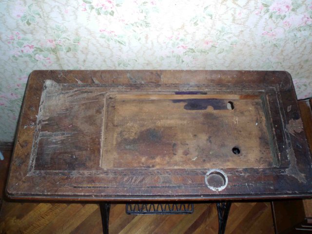

FTO_MAN написал : Хочу оставить класический вид, поэтому варианты типа "раскрасить под коровку" как-то не вдохновляют

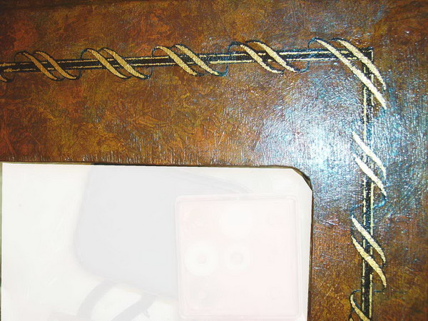

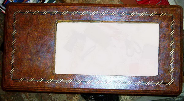

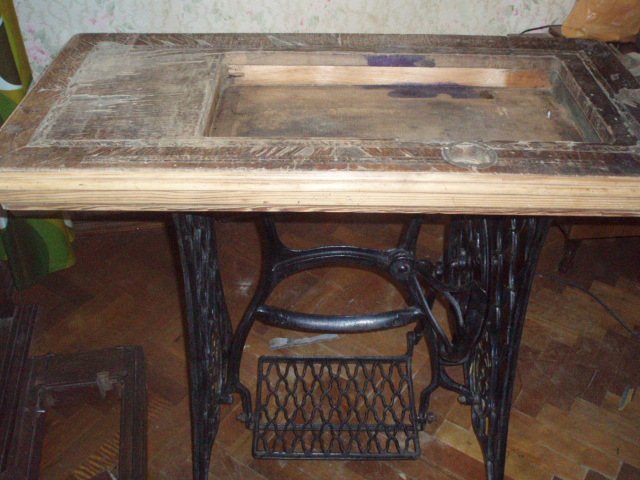

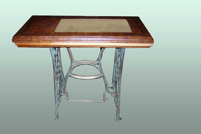

Зря Вы так :( Как раз занимаюсь реставрацией подстолья от швейной машинки "Зингер". В моём случае можно было просто нарастить столешницу, что я и сделала. Наклеила фанерный лист 10мм, предварительно отфрезировав у спеца по внешнему периметру. Покрытие сделала под "черепаху". Пользовалась советами из форума http://kvotvet.ru/forum/index.php?showtopic=224 Потом приготовила рисунок для резки на плоттере, заказала два трафарета у рекламщиков. Один для чёрного цвета, второй для потали. Станину запатинировала. Из Вашего столика можно сделать конфетку.
