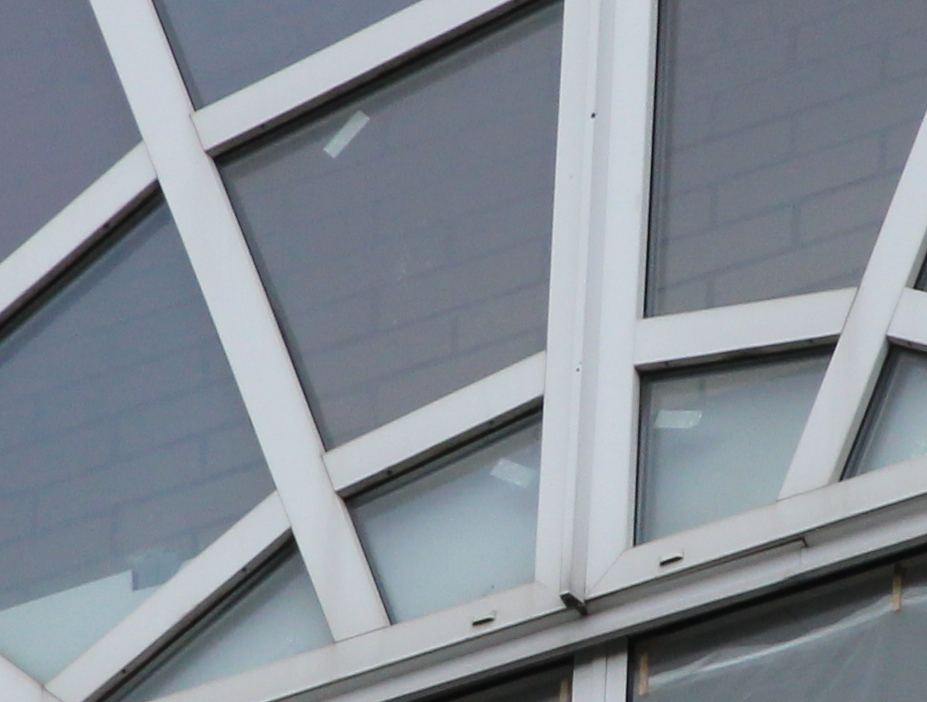

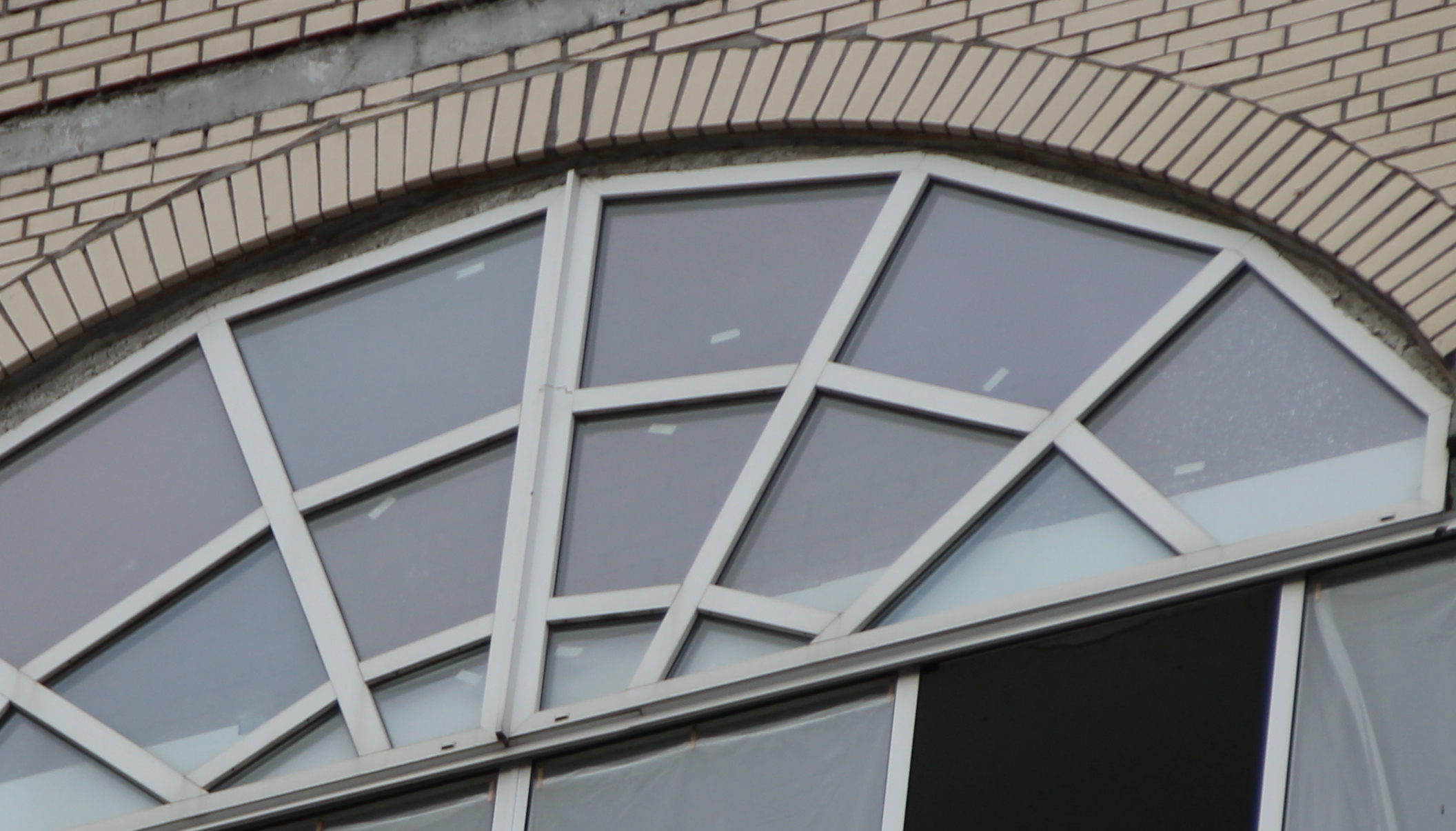

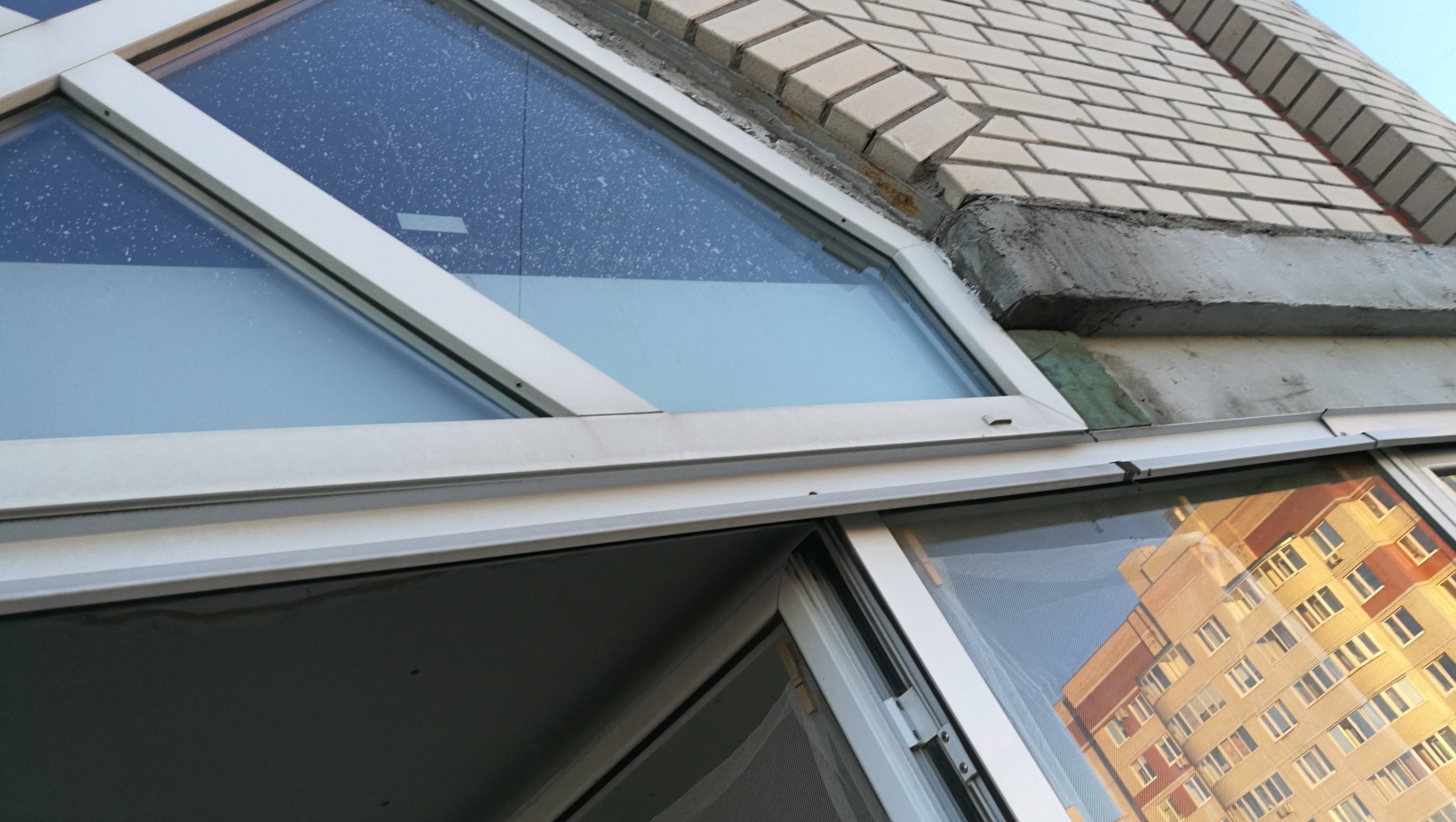

Добрый день! Застекленная лоджия на последнем этаже МКД. Выше - технический этаж с остеклением оконной конструкцией арочного типа. При сильном дожде по остеклению лоджии в квартире течет вода, вскрытие показало, что течет из-под штапиков этой арочной конструкции. Я непрофессионал, но предположу, что плохой уплотнитель пропускает воду, а система водоотвода оконной конструкции не справляется с потоками воды во время обильного дождя. Вскрыть штапики, убрать стеклопакет, заменить уплотнитель, прочистить дренажные отверстия со стороны помещения не получится, потому что к оконной конструкции на расстоянии см 5 примыкает торец бетонной плиты (пола техэтажа). Посоветуйте, пожалуйста, варианты, как избавиться от протечек внутрь квартиры? Заменить это остекление также не получится. Если снаружи герметиком пройтись по всем стыкам стеклопакетов и оконного блока - перспективно для ликвидации протечек на длительный срок? Какой герметик использовать?

irafd написал: ...вскрытие показало, что течет из-под штапиков этой арочной конструкции...
Штапики - они изнутри. И то, что течёт из под них - не есть причина. Причина в неплотностях с наружной стороны, на примыкании с/п к раме. Надо выискать проблемные/протекающие места и потом принимать решения по способу устранения. Сложность в том, что эту конструкцию надо обследовать снаружи, что доступно только промальпинистам.

ADM05, альпинисты уже работали, все герметизировали по периметру конструкции, потому что сначала подозревали протечки из стыков плит и остекления. меня другое волнует - такая практика как замазывание герметиком по уплотнителю снаружи - это толковый вариант вообще? потому что со стороны квартиры конструкцию не вскрыть, чтобы снять стеклопакет и заменить уплотнитель с фасадной стороны. есть подозрение, что дождь затекает именно под уплотнитель.

pool, да, я это понимаю. обследование было, итог - скорее всего затекает под уплотнитель. более ничего конкретного. вызывать альпинистов, промазывать вдоль каждого подозрительного уплотнителя снаружи каким-то герметиком - это в принципе выход из сложившейся ситуации? каким герметиком замазать чтобы годы проблема не возвращалась? я понимаю, что штапик - это внутри, но вода выходит из под штапика в квартиру стекая по фасаду и затекая под уплотнитель.вероятно, углы конструкции - отличное место, где вся вода задерживается и находит выход - вытекая из-под штапика.

Первое что надо сделать это поставить к стенке и расстрелять придумавших такой узел горе архитекторов и дизайнеров... Если замена не возможна уплотнителя, то можно использовать битумные герметики для кровли. Но ОБЯЗАТЕЛЬНО!!! отмыть стык рама-уплотнитель-стекло от пыли и грязи очень тщательно... и обезжирить!!!! Если предварительные работы не сделать, то вся работа будет насмарку! Герметизацию проводить всех стеклопакетов конструкции.

irafd написал: ADM05, альпинисты уже работали, все герметизировали по периметру конструкции, потому что сначала подозревали протечки из стыков плит и остекления. меня другое волнует - такая практика как замазывание герметиком по уплотнителю снаружи - это толковый вариант вообще? потому что со стороны квартиры конструкцию не вскрыть, чтобы снять стеклопакет и заменить уплотнитель с фасадной стороны. есть подозрение, что дождь затекает именно под уплотнитель.
irafd, дренажные отверстия на импостах присутствуют?

16.10.2020 в 23:43:55
dizelO, снаружи видны. внизу на раме дренажных отверстий видимых снаружи - 2 штуки для оконного блока длиной 3 метра. (всего таких оконных блоков два, между ними ребро жесткости, т.е. 4 дренажных отверстия на 6 метров)
