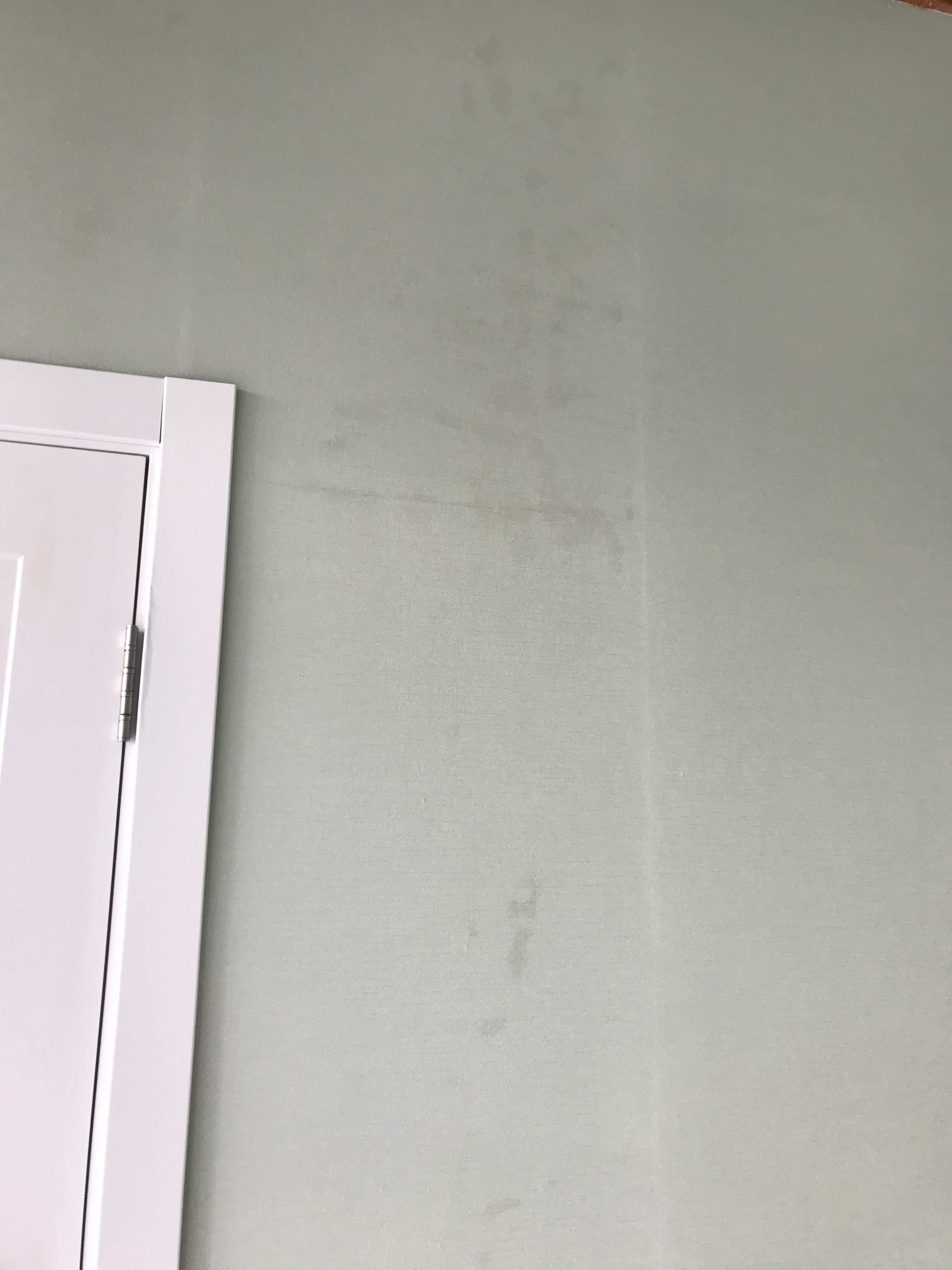

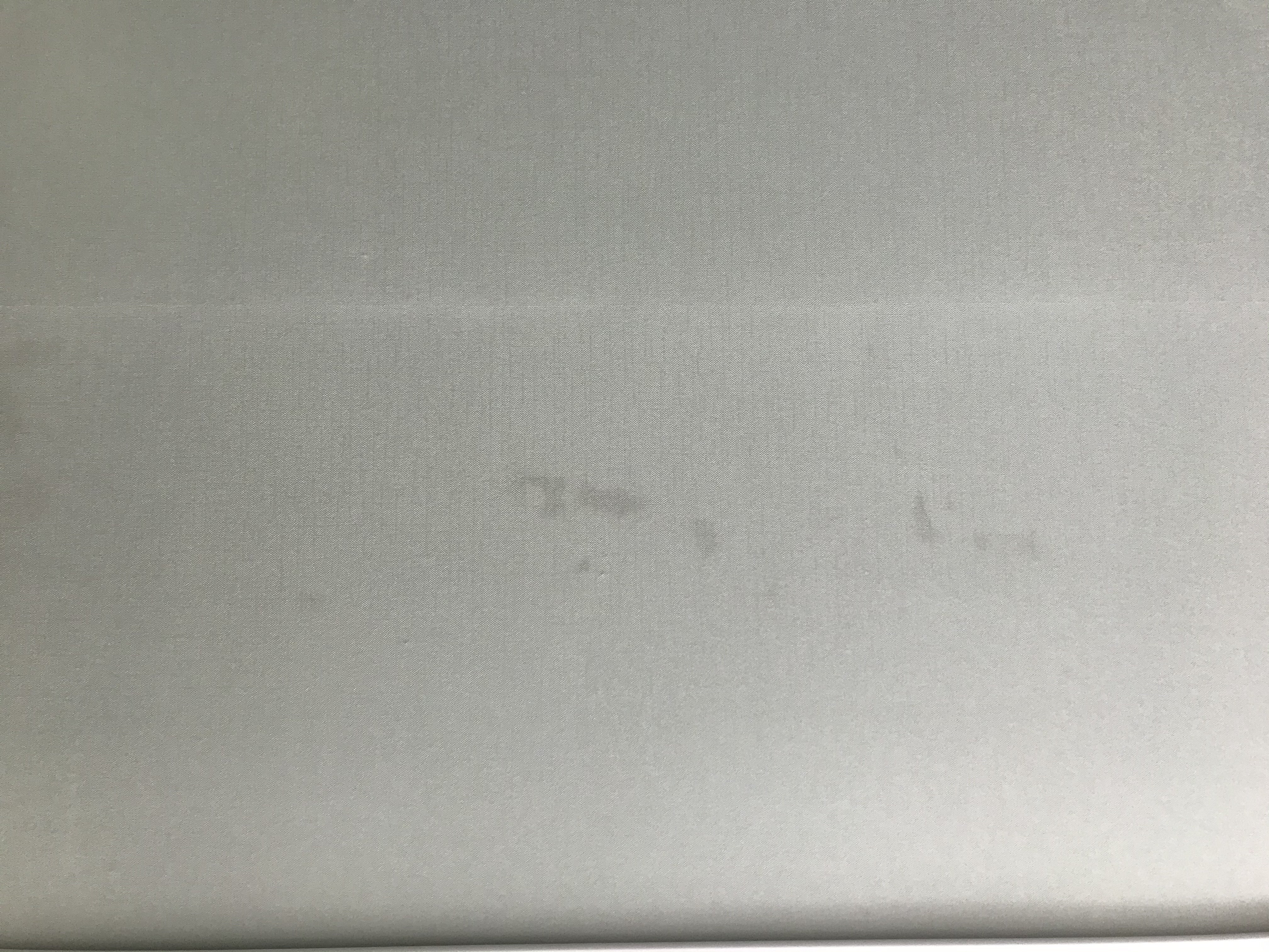

Добрый день. Подскажите, пожалуйста, в чем может быть причина. Поклеили обои винил на флизелине и буквально через 3 часа проступили пятна, а конкретно на одной полосе. Все остальное отлично поклеилось. Думали много клея и просохнет, но идут третьи сутки и даже светлее не стали. Дом новостройка, стены подготовлены задолго заранее. Стена гвл. Конкретно перед поклейкой наносили грунтовку. Пробовали отодрать кусочек обоев где пятно - и стена белая, и обои. Из-за чего это может быть и уже не стоит надеяться, что высохнет?

Шпаклевали гипсом и местами до блеска.

может сами обои попались бракованные?
