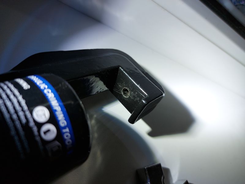

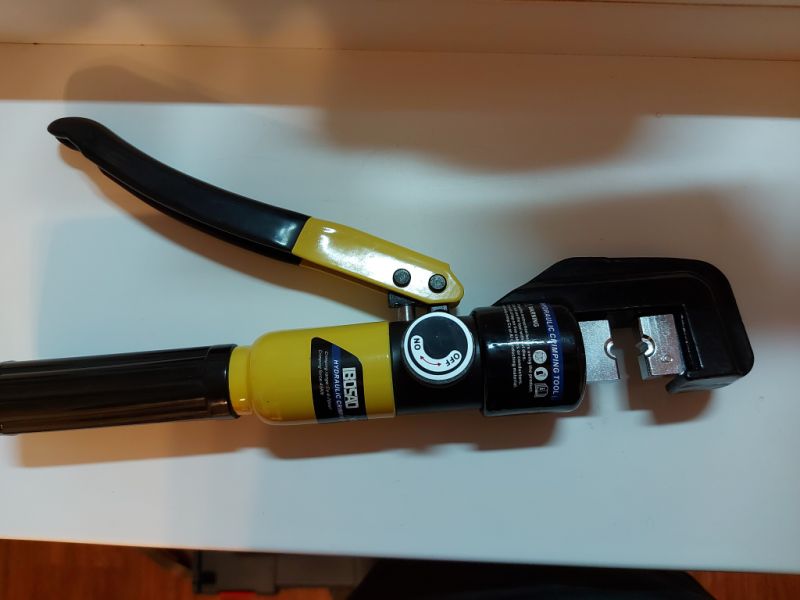

Всем привет! Раскрошился магнит в верхней (неподвижной) губки пресса. Теперь верхняя матрица вываливается и работать почти невозможно. У кого есть какие мысли как починить? У меня пока только одна идея. Купить подходящий неодимовый магнитик и засунуть туда. Померил отверстие, вроде как магнит диаметром 6мм должен подойти, вот только его толщина пока под вопросом.

dll2003 написал: вот только его толщина пока под вопросом
напихать туда фольги, вставить матрицу на место и сжать прессом вытащить фольгу и измерить толщину магнит купить чуть меньшей толщины, чтобы не раздавило опять

У КВТ магнит держится с помощью установочного винтика - так и ставить новый.
Длина штыря у матриц известна, измерить глубину норы с магнитом тоже не сложно.

попробую померить штангелем, еще раз, хреново то, что подлезть туда не очень удобно.
Понял, причину аварии, на одной из матриц видимо немного открутился фиксирующий штырёк, его длина увеличилась и он раздавил магнит, т.к. последний скорее всего хрупким был. У кэбэтэшного пгр-70 вообще про такую траблу и слыхом не слыхивали, и даже мысли влезть туда и глянуть не было. Если он там действительно крепиться еще установочным винтом, то это +5 кэбэтэшникам.

Починил я свой пресс довольно простым и банальным способом. В чипдип-е обнаружились магнитики 6х2, купил парочку (второй про запас). Магнит подошел отлично. Бюджет 84 рубля (в розницу, в самом магазине, магнитик стоит 42 рубля, а через интернет - 20 :eek: , т.е. в два раза дешевле :net:).
