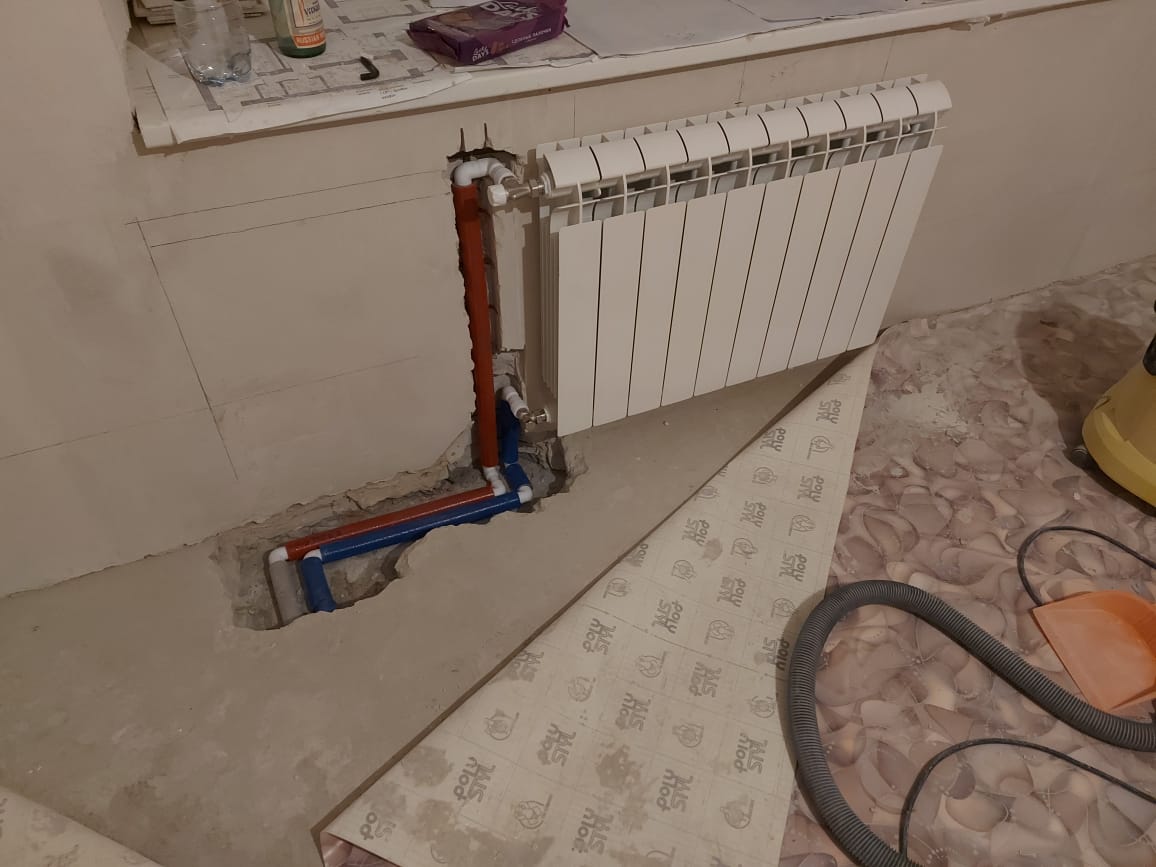

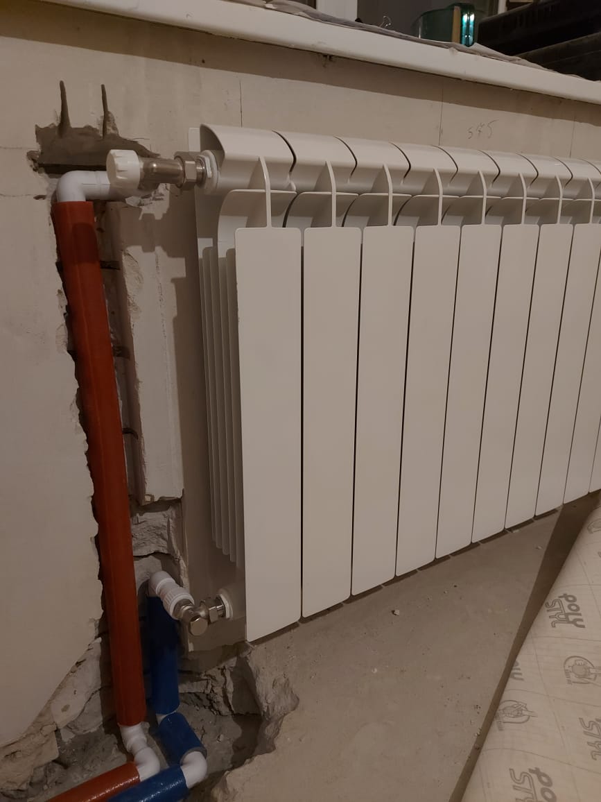

Добрый день. Установили батареи Global,3 шт (8,10 и 14 секций), верх горячий, а примерно с середины батареи и до низа просто тёплые. 14 секций низ так вообще даже не тёплый, а просто не холодный)) У соседей прогрев равномерный, горячие. Подключение у нас боковое, вся разводка труб в полу.Сантехник утверждает, что так и должны работать биметаллические радиаторы.Только почему-то так работают только у нас, соседи не жалуются.Сейчас должны уже делать пол, но есть шанс все исправить. Жить с батареями, которые греются наполовину, не хочется. Подскажите, что можно сделать? Исправить схему подключения? В чем может быть причина?

ruzetty123 написал: В чем может быть причина?
Перепутана подача и обратка?
ruzetty123 написал: Подключение у нас боковое, вся разводка труб в полу.
Фото что ли сделайте.

ruzetty123, сантехник прав, в двухтрубной СО остывание теплоносителя в радиаторе составляет 12-15 градусов. А также из-за эффективного теплосъёма с тонких пластин оребрения их температура снизу всегда ниже, чем температура нижнего коллектора радиатора - ведь их омывает самый холодный воздух, дальше чем выше поднимается - тем больше подогревается и пластины более горячие.
Если же в двухтрубной СО радиатор равномерно горячий - значит через него многократно превышен расход теплоносителя (выкинули балансировочную арматуру, поставив шаровые краны, или сломали трубку автоматического регулятора перепада давления в этажном щите). Это очень плохо, потому что в системе появляется участок с гидравлическим коротким замыканием, а соседние квартиры и даже этажи начинают замерзать, потому что для работы их отопительных приборов не хватает перепада давления. Ухари, изувечившие систему, определяются по чрезмерно горячей обратке их квартиры/этажа.
Для равнозначного нагрева всех ОП квартиры требуется балансировка системы, которую ваш санта не сделал (или ему уже нечем, если вентили выкинул).
Фото всех доступных узлов и подключений поможет вынести более точный диагноз.

Mazayac, спасибо большое за развёрнутый ответ. Хотелось бы понять ещё, какое подключение более эффективное: боковое (как у нас) или диагональное? Есть ли смысл переделывать на диагональное?

ruzetty123, не хватает фотографии узла ввода - откуда начинаются эти трубы, пришедшие к радиаторам.
Для двухтрубки подключения на Ваших фотографиях выполнены правильно и корректно.
Балансировать радиаторы между собой надо по разнице температур верхнего и нижнего коллектора (проще всего измерять на корпусах вентилей). Внизу стоит балансировочный вентиль под шестигранник, его надо постепенно закручивать на тех батареях, которые горячее остальных. На самой холодной - открыть его сначала на полную (и все верхние вентили/клапаны ручной регулировки открыть на максимум перед началом процедуры). Добиваться разницы 12-14 градусов. Если меньше (например 7-8 градусов) - закручивать балансировочный. По полоборота, и перед следующим измерением делать паузу полчаса.
Диагональ не даст Вам вообще никакого улучшения, если радиатор размером менее 15 секций.
Для понимания, есть ли у Вас вообще проблема, нужны значения температур в каждом помещении и верхнего-нижнего коллекторов каждого радиатора. Не надо добиваться равномерно "огненных" радиаторов в двухтрубке, это НЕ признак её работоспособности, а наоборот.

Mazayac, а если после балансировки разница температур больше 12-14 градусов?
Mazayac
Mazayac
Регистрация: 12.05.2009
Сообщений: 20612
31.10.2020 в 13:20:41
ruzetty123, значит надо искать паршивую овцу в стаде, укравшую необходимый для работы отопления в квартире перепад давлений. Ищется, например, по горячей обратке в этажном щите.
