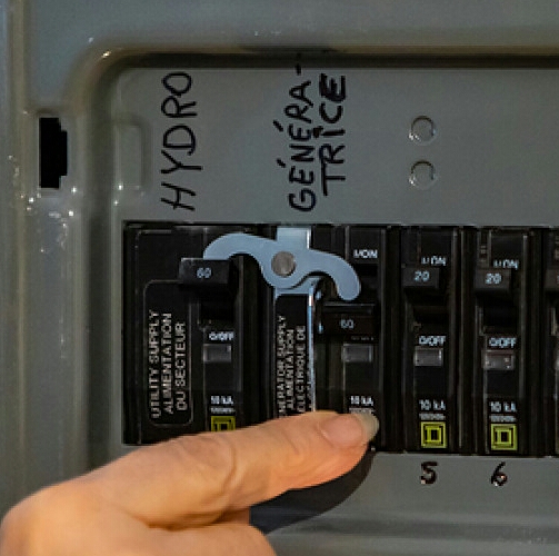

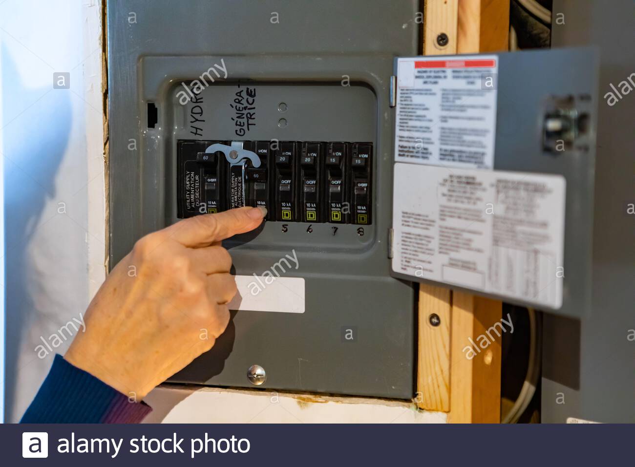

"Я вот сейчас что изучаю..."
serj12, классная штучка.
Изучаю канадский переключатель генератора))

serj12
serj12
Регистрация: 10.02.2012
Волгоград
Сообщений: 9182
31.10.2020 в 12:00:28
Abrikos, ссылка есть ?
И это пройдёт ...
Abrikos
Abrikos
Регистрация: 03.08.2012
Харьков
Сообщений: 4138
31.10.2020 в 12:18:26
serj12, нет. Меня насмешило это коромысло для переключения.
