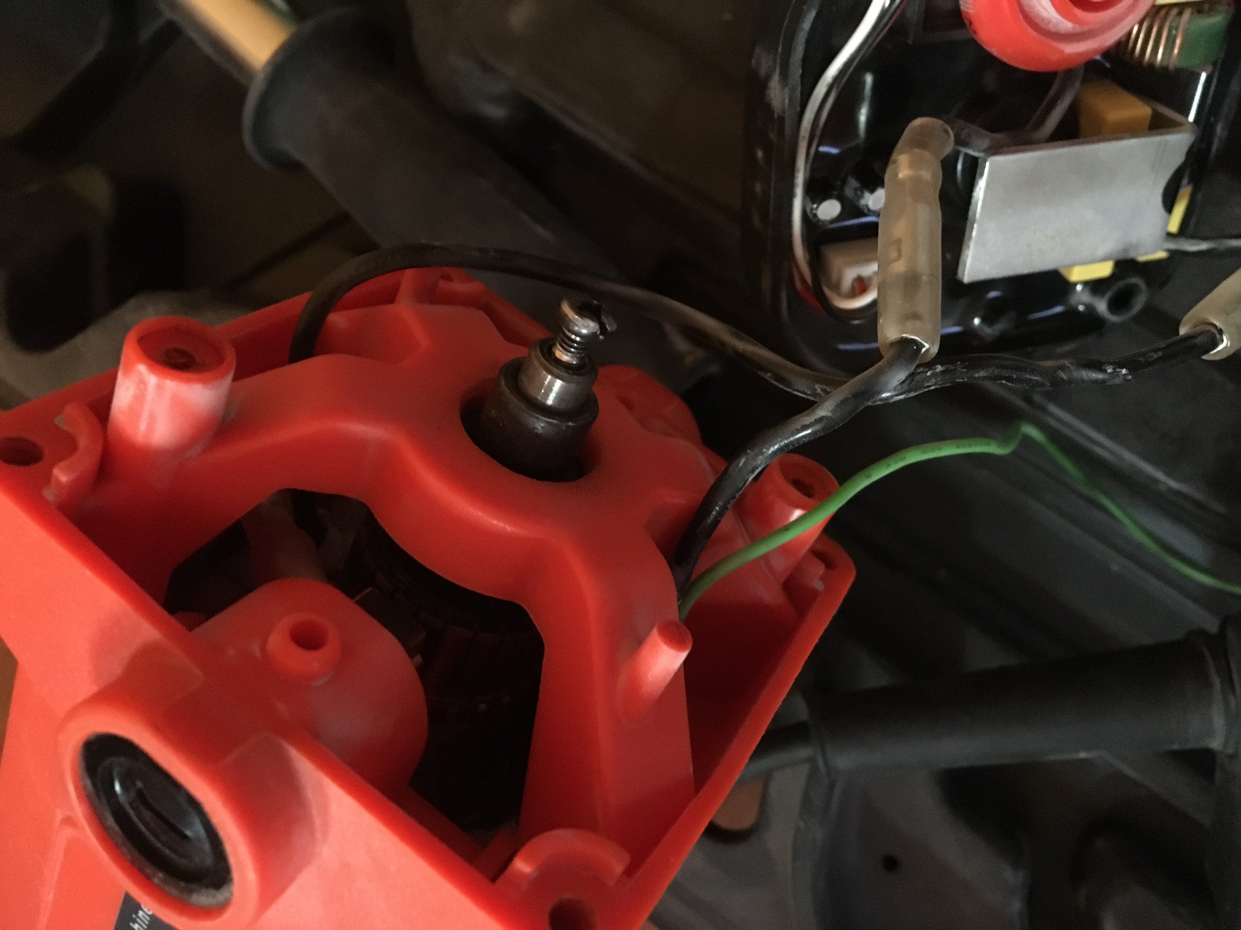

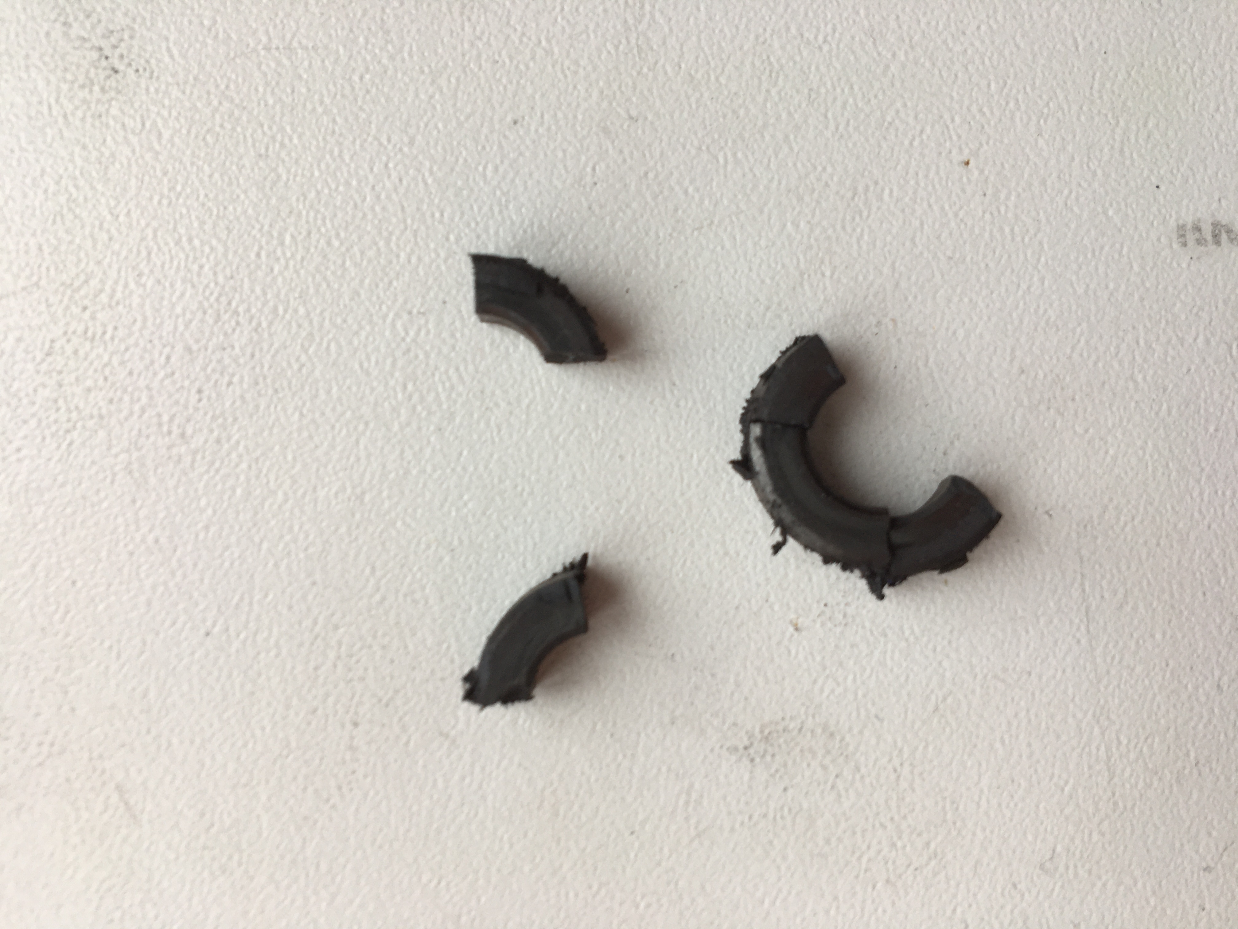

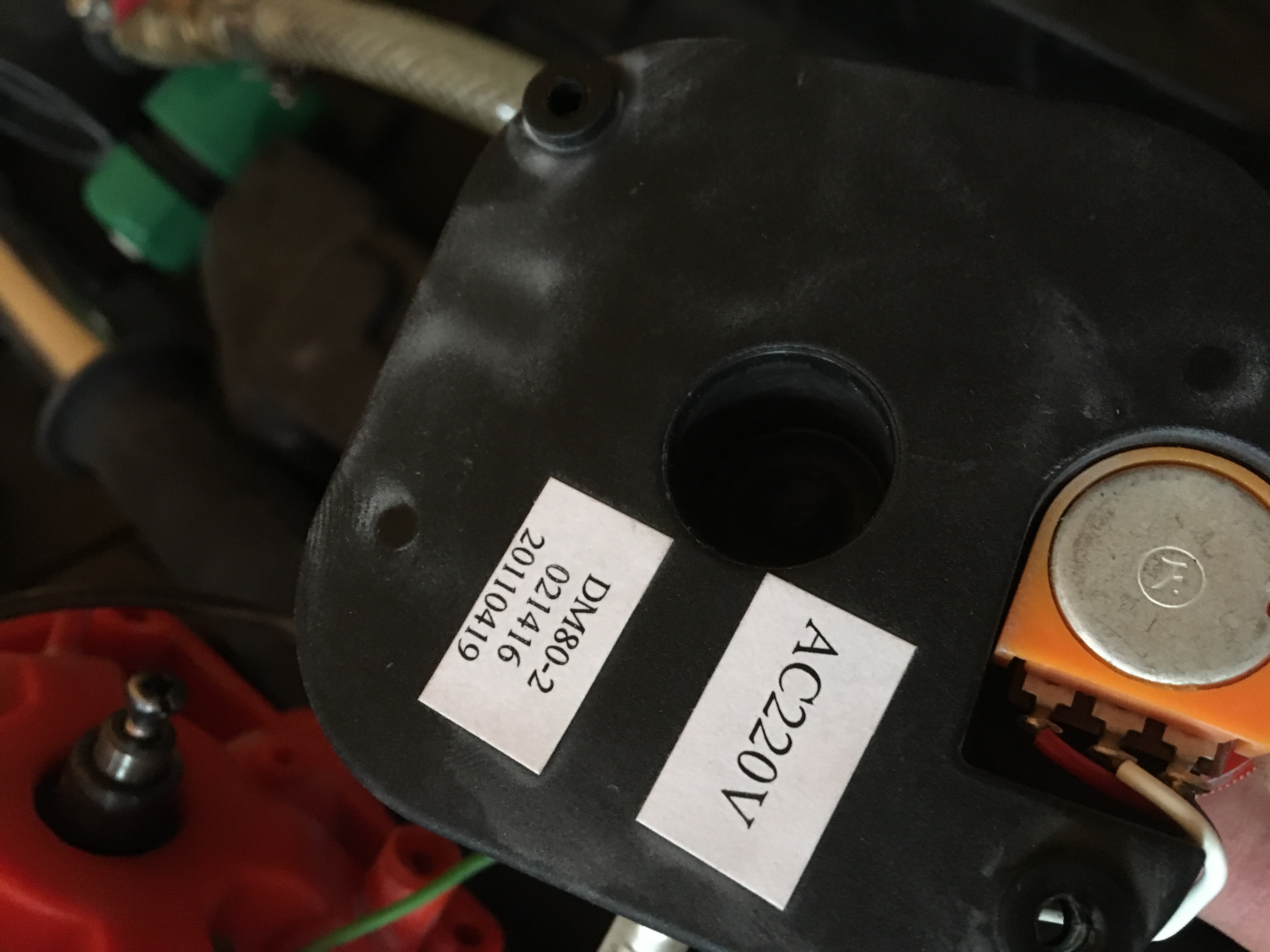

Вячеслав И., попробую поставить неодимовый меньших размеров(12Х8Х3). изделие китайское- нормально СЦ у нас нет..
Аватар пользователя
Вячеслав И.
Регистрация: 26.07.2012
Солнечногорск
Сообщений: 4286
08.11.2020 в 15:16:44
ronaldon, дело в том,что на датчике несколько мелких магнитов,а не сплошной и цельный..,но дерзайте!

ronaldon написал: попробую поставить неодимовый меньших размеров(12Х8Х3).
Обороты у якоря высокие...

Alex___dr, а на что может влиять установка другого магнита? нашел еще близкий размер неодимовый магнит 15Х10Х4мм, нужно только проставку сделать будет с 8 до 10мм. неодимовый он же "сильнее" ферритового.
Аватар пользователя
Alex___dr
Регистрация: 13.03.2006
Сообщений: 28321
08.11.2020 в 17:24:47
ronaldon написал: Alex___dr, а на что может влиять установка другого магнита?
На дисбаланс якоря.

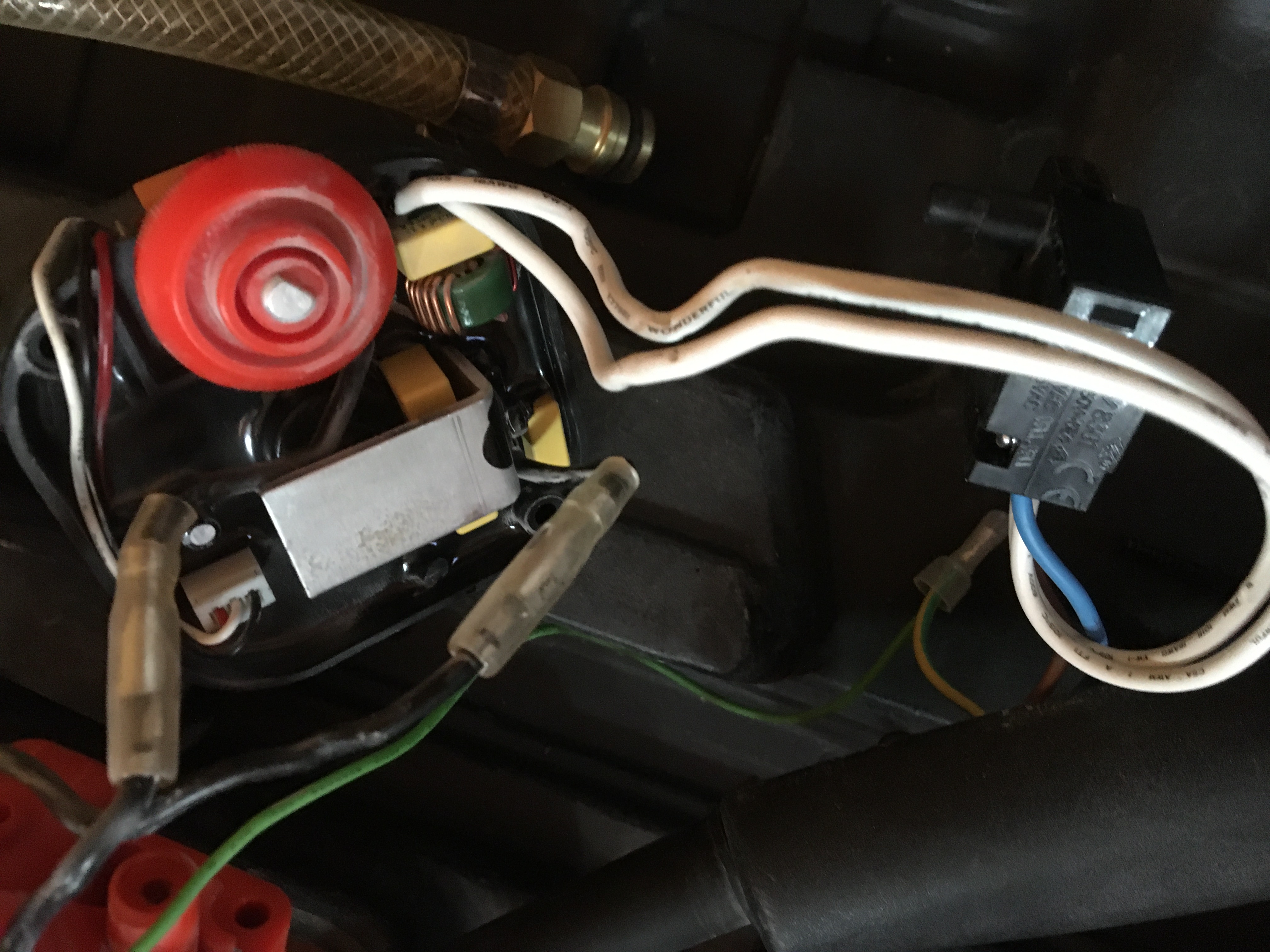

Вячеслав И., надеюсь обойдусь только заменой магнита, ибо сам датчик залит в блок платы управления оборотами..
Аватар пользователя
Вячеслав И.
Солнечногорск
Сообщений: 4286
08.11.2020 в 17:59:43
ronaldon, блок это блок,а датчик это датчик! Он и на схеме как магнитный датчик,а не магнит.
