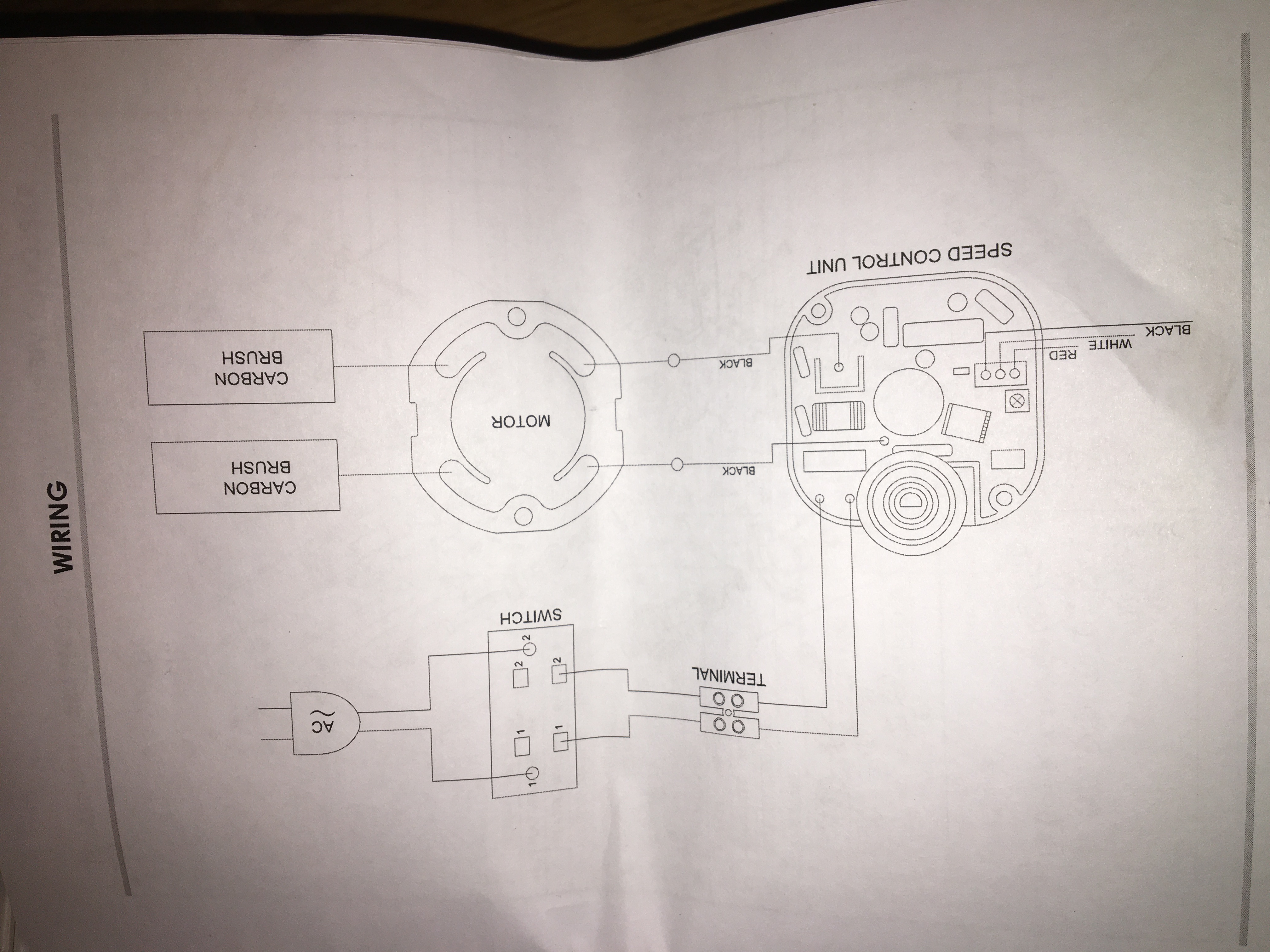

Может кто сталкивался с такой проблемой: У инструмента падают обороты, работает рывками, ниже видео. Кнопка включения в порядке, что-то с регулятором скорости?

Датчик магнитный. Модель дрели нужна.

Вячеслав И., Модель: MESSER DM80 - переименованный нашими коммерсантами китайский аппарат.)
Спасибо за наводку, буду искать как его проверить/заменить.

ronaldon, на якоре за подшипником возле рукояти на Крессе,на этой незнаю.

ronaldon, щетки проверяли? Не подвисают?

Vadim63, дрель новая и щетки тоже вроде как новые.

Вячеслав И. написал: ronaldon, на якоре за подшипником возле рукояти на Крессе,на этой незнаю.
Вячеслав И., а у тут же коллекторный электродвигатель- значит магнитного датчика нет? :swoon

ronaldon, все есть..,ищем...,ищем..! Какая модель дрели?

Судя по видео электроника глючит.

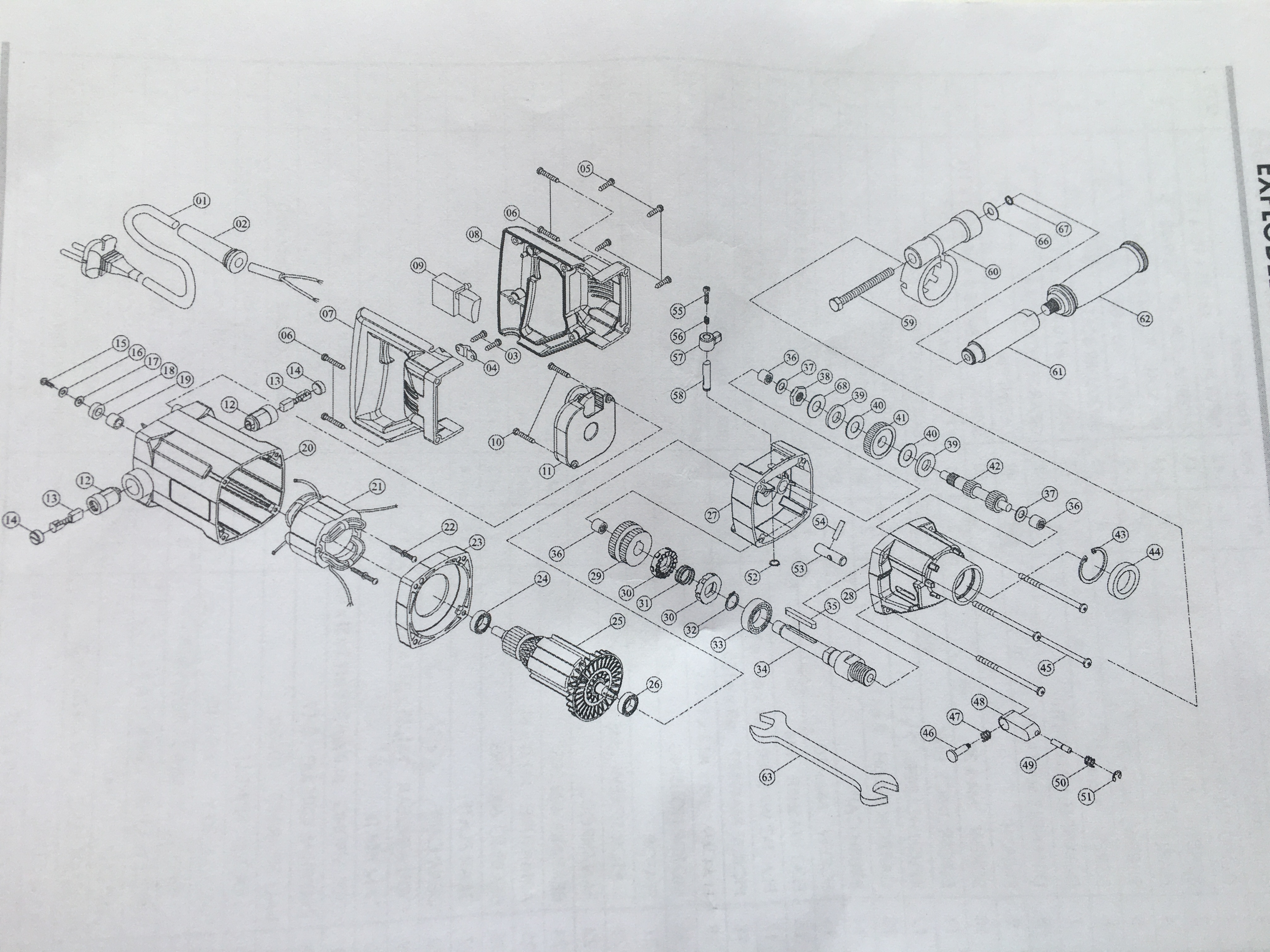

Вячеслав И., Модель: MESSER DM80, дрель не особо популярная- врядли найдется инфа в интернете.. Есть взрыв-схема сборки и схема подключения проводов к плате управления скоростью.
