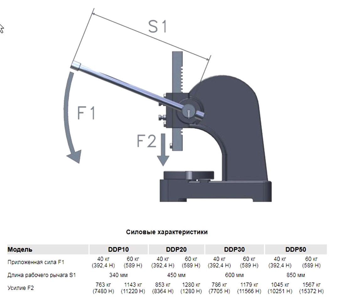

Добрый день! Нужно много забивать усовых гаек в фанеру. Молотком это делать довольно энергозатратно и получается не ровно (крепеж уходит в сторону). Задумался над приобретением реечного пресса. Подскажите хватит ли пресса на 1 тонну для этих целей, т.к. на 2 уже прилично дороже.

Детали маленькие, 10*10см. Я склоняюсь к прессу, думал, может у кого опыт уже подобный был.. пресс на 1 или 2 тонны брать..

В принципе, без дополнительной "трубы", усилие больше тонны проблематично развить. И еще проблемка - если будете очень много использовать при максимальной нагрузке пресс наверно довольно скоро сломается (надо с запасом брать).

17.11.2020 в 17:52:06
Andre10, а подскажите по приведенной картинке. Прилагаемое усилие почти не увеличивает конечную силу. Т.е. в чём именно разница прессов на 1 и 2 тонны? И каким образом вообще можно развить силу в 2 тонны?

Nimb написал: Прилагаемое усилие почти не увеличивает конечную силу
Да, все увеличивает. :)
Nimb написал: Т.е. в чём именно разница прессов на 1 и 2 тонны?
У них все размеры разные.
Nimb написал: И каким образом вообще можно развить силу в 2 тонны?
Трубу на ручку. :)
Может кривошипный больше подойдет... :confused:
