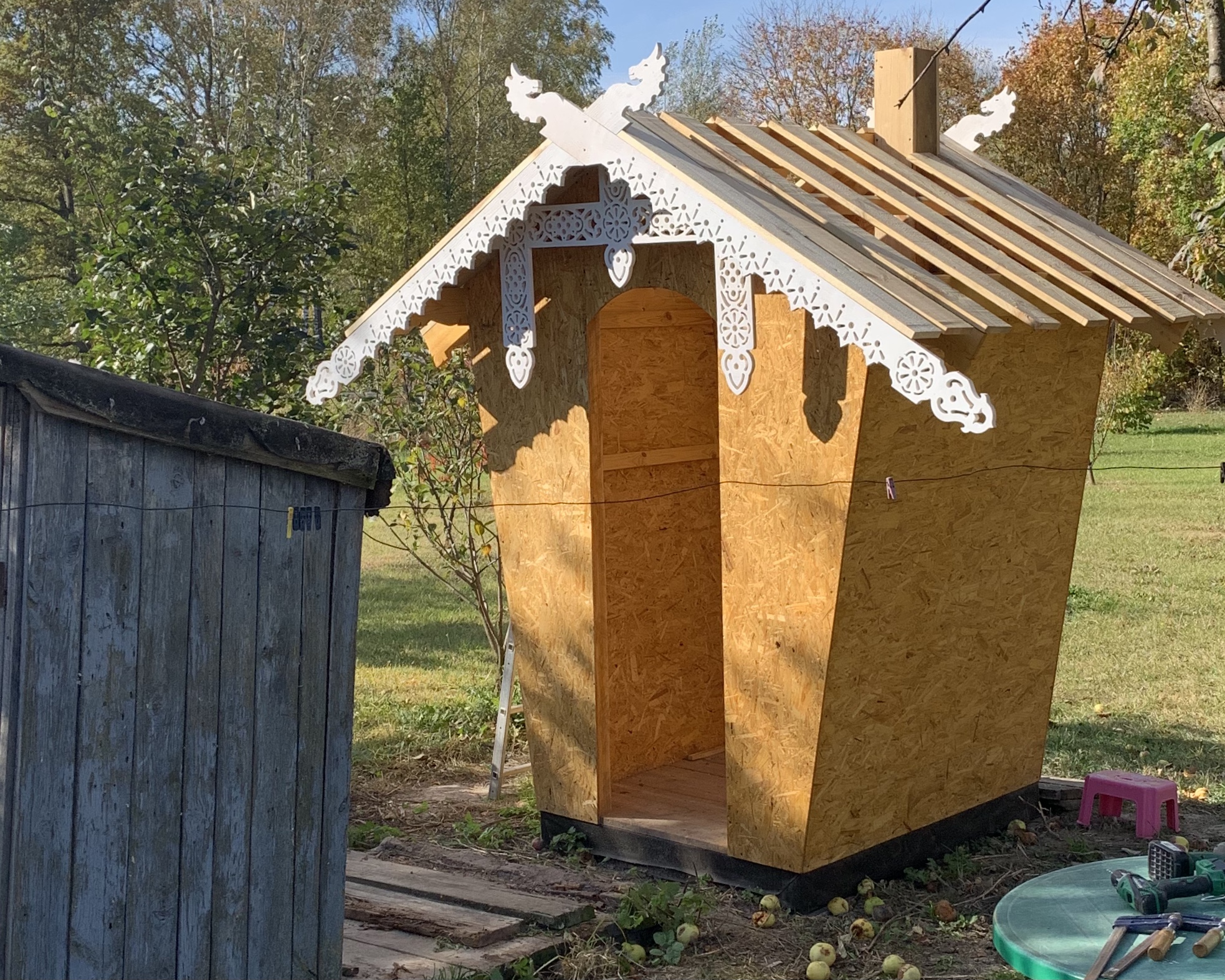

17.11.2020 в 12:46:07
Монтаж украшений и оставшихся досок обрешетки.

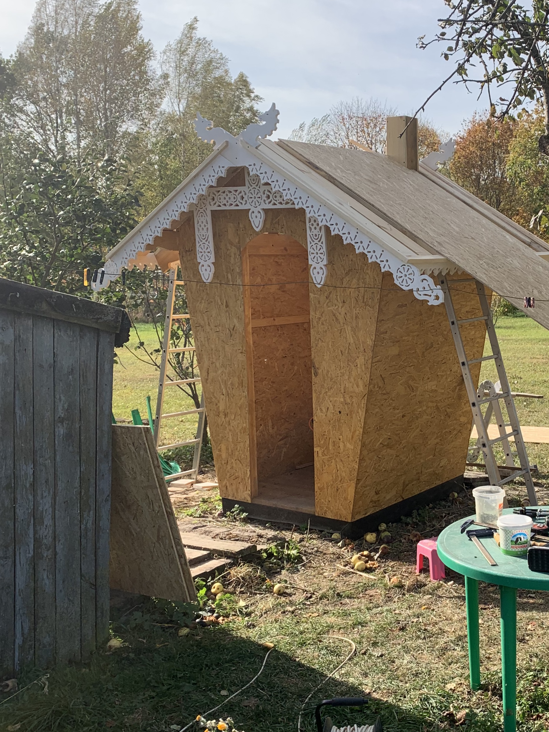

17.11.2020 в 12:48:22
Устанавливаем боковое украшение, им же выравниваем концы досок, стремящихся изобразить свинтопрюльную конструкцию.

17.11.2020 в 12:49:42
Оббиваем крышу по периметру брусками, застилаем плоскость крыши ОСП.

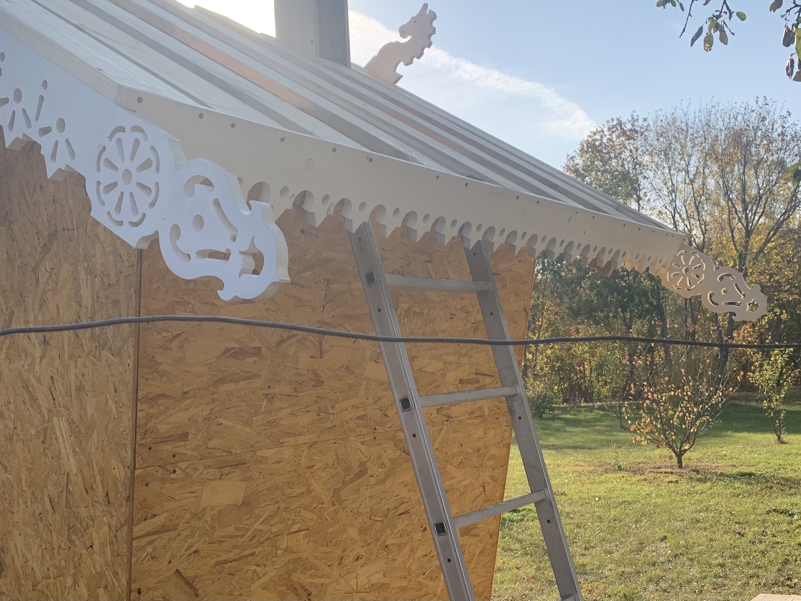

17.11.2020 в 12:50:52
Наплавляем подкладной слой гидроизолом. ОСП, зараза, скользкая. Пришлось придумать лесенку. Делали в первый раз. Пришлось на ходу вникать по видосикам из интернета. Горелку стрельнули у соседа. Он ей поросенков опаливает. То с матами, то с шутками-прибаутками, но застелили.

17.11.2020 в 12:51:58
Укладываем гибкую черепицу. Было написано, что красная. Оказалась больше черной, чем красной. В целях экономии не раскошеливались на капельники и иные извращения. Настелили профильную часть в геометрическом центре крыши, чтобы не было лишней обрези. Краешки уложили кусочками коньково-карнизных листов, шляпки гвоздей замалевали маркером. В целом получилось прикольно. Да, по краям листы встык без нахлеста. Но для этого мы и мучились с подкладной гидроизоляцией.
