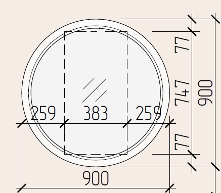

Всем добрый день.
Есть задача закрыть электрощиток в прихожей зеркалом. Так как доступ туда все таки будет нужен, то думается мне что оно должно быть поворотным, не снимать же каждый раз его. Затык составлет механизм открывания конструкции и его расположение в середине стены. Поизучав форум и гугл чего-то похожего пока не нашел. Голова подсказывает вариант похожий на механизм сантех.люка, но как крепить к самому зеркалу не очень очевидно. Может кто-нибудь сталкивался или подскажет еще идеи?
Схему с размерами и "визуализацию зеркала прилагаю"

Кронштейн для ТВ позволит креплению уйти с крышки щитка на пустую стену.

Очень уж большой диаметр зеркала - 90 см - вряд ли какие-то боковые петли способны выдержать такую массу. Разве что амбарные с глубокой засверловкой ответной части в стену. ИМХО, стоит пееработать дизайн-проект в пользу прямоугольного зеркала. Или, действительно, скрытый ревизионный люк врезать в стену. Крепить к нему зеркало болтами через ушки-навесы.

Вадим М написал: ИМХО, стоит пееработать дизайн-проект в пользу прямоугольного зеркала.
Сильно не уменьшит площадь зеркала.
Вадим М написал: Очень уж большой диаметр зеркала - 90 см - вряд ли какие-то боковые петли способны выдержать такую массу.
Телевизоры и больших размеров висят на кронштейнах, которые посоветовали выше.
Вадим М написал: Крепить к нему зеркало болтами через ушки-навесы.
Чем ушки навесы прикрученные саморезами будут лучше прикручивания напрямую?

ser000 написал: Сильно не уменьшит площадь зеркала.
Площадь даже увеличит, но будет не круг, а прямоугольник - нагрузка на петли по краям окажется вполне допустимой.
Вплотную к стене придвинуть вряд ли удастся - некрасиво, по-моему.
Напрямую через стекло и амальгаму? Вряд ли по дизайну подойдёт.

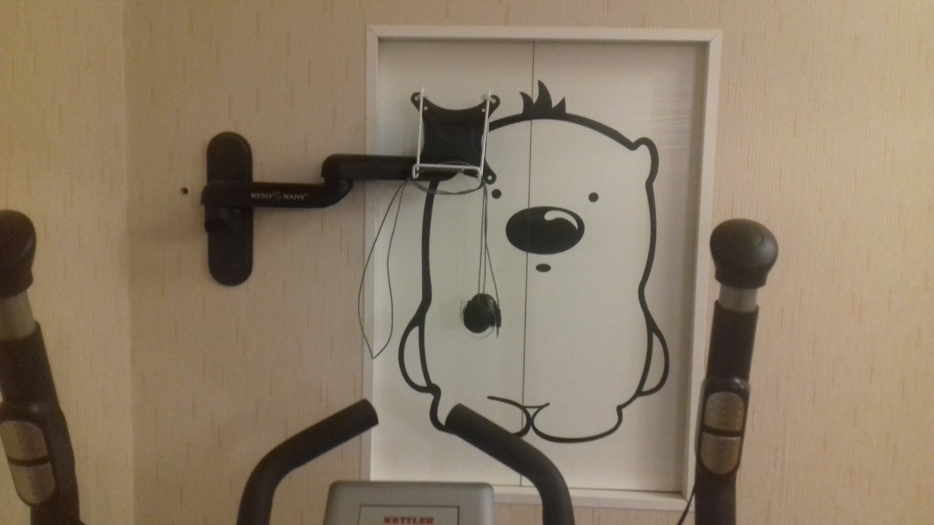

Вадим М написал: Вплотную к стене придвинуть вряд ли удастся - некрасиво, по-моему.
Если щит утопить в стену поглубже, то тв-кронштейн вполне себе будет прятаться в нишу. Или же конструкция круглого зеркала в форме бубна - механизм под рамой зеркала.
При невозможности спрятать толщину кронштейна и если есть место сбоку, то посмотреть в сторону роликовых мебельных направляющих для ящиков. Возможно хватит их длины, но тут сложность с круглой формой зеркала. Надо очень сильно сдвигать.

18.11.2020 в 17:46:48
Если подобный кронштейн закрепить в нише (утопленной как тут), то вполне себе держатель для зеркала.
Это тоже электрощиток. Но он в фальшстене за откатными дверками.
