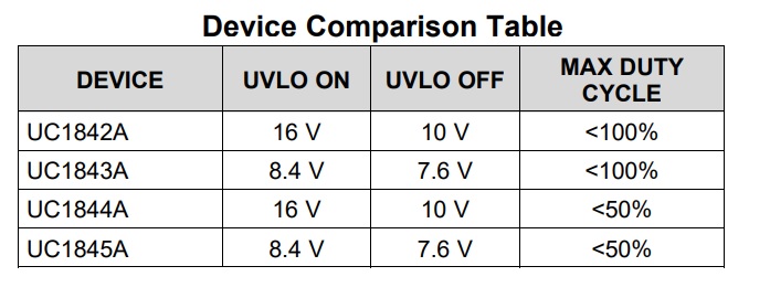

Меня смущает формулировка "вроде как рабочий" ) Как правило, резистор на затворе горит при пробое полевика на затвор, туда же , как правило, подтягивается стабилитрон и шим. Полевик должен звониться исток-сток как диод и больше никак.

А вообще, не судьба даташит на шим поискать? Как думаете, заведется UC3842 при 8,5 вольтах на 7 ноге? ))) Может кто-то до вас ковырял аппарат и поставил туда 3842 вместо 3843 или 3845? А может подгорели R7-R9? А может электролит течёт на 7 ноге?

victor_0051@mail.ru, зачем с али если вы в Москве?? Это первое. Второе - при 8,5 вольт на 7 ноге 3842 НЕ ЗАПУСТИТСЯ. И транзистор тут никак не влияет. Третье - чем проверяете транзистор на предмет открытия перехода? :popcorn
