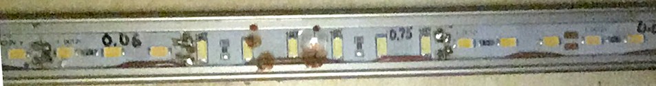

BV, Как показал опыт применения диммер - игрушка, прикольно но и нафик не востребовано. Что касается выключателя (датчика). Я поставил вот такой
расположен прямо в алюмопрофиле (в углу).
В 2011 году его цена была 15$. К сожалению сейчас есть только такие https://vdm.ua/vyklyuchatel-dlya-led-v-profil-moshchn-60w-12v-ae-wlpr-60-3877 Вроде ничего но дистанция срабатывания очень маленькая.

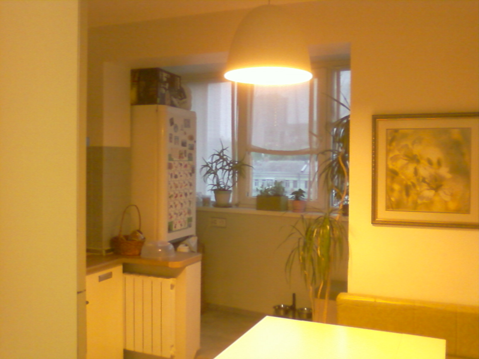

Светильник над столом мягко освещает стол (специально перенесли при ремонте). Освещение рабочей поверхности да и зоны готовки вместе с вытяжкой - в глаза не бьет, освещает мягко.
Вот поэтому мнение Radio в этом вопросе я полностью поддерживаю.
Сообщений: 137617
09.12.2020 в 18:42:59
Микитович написал: Светильник над столом мягко освещает стол (специально перенесли при ремонте). Освещение рабочей поверхности да и зоны готовки вместе с вытяжкой - в глаза не бьет, освещает мягко.
именно так и сделано. Только на кухне и подвесы над столом, и еще есть на потолке...
Микитович написал: Вот поэтому мнение Radio в этом вопросе я полностью поддерживаю.
Свет рабочей зоны - точно как на схеме радио (и угол рассеяния такой же), но без потолочных - по дизайну они там не нужны мне. И подшкафных более чем хватает. По сравнению с вашим фото - у меня лента с теплым светом, и компоновка кухни почти один в один.
Вместо присоединенной лоджии у меня стена-окно (стеклянная стена :))

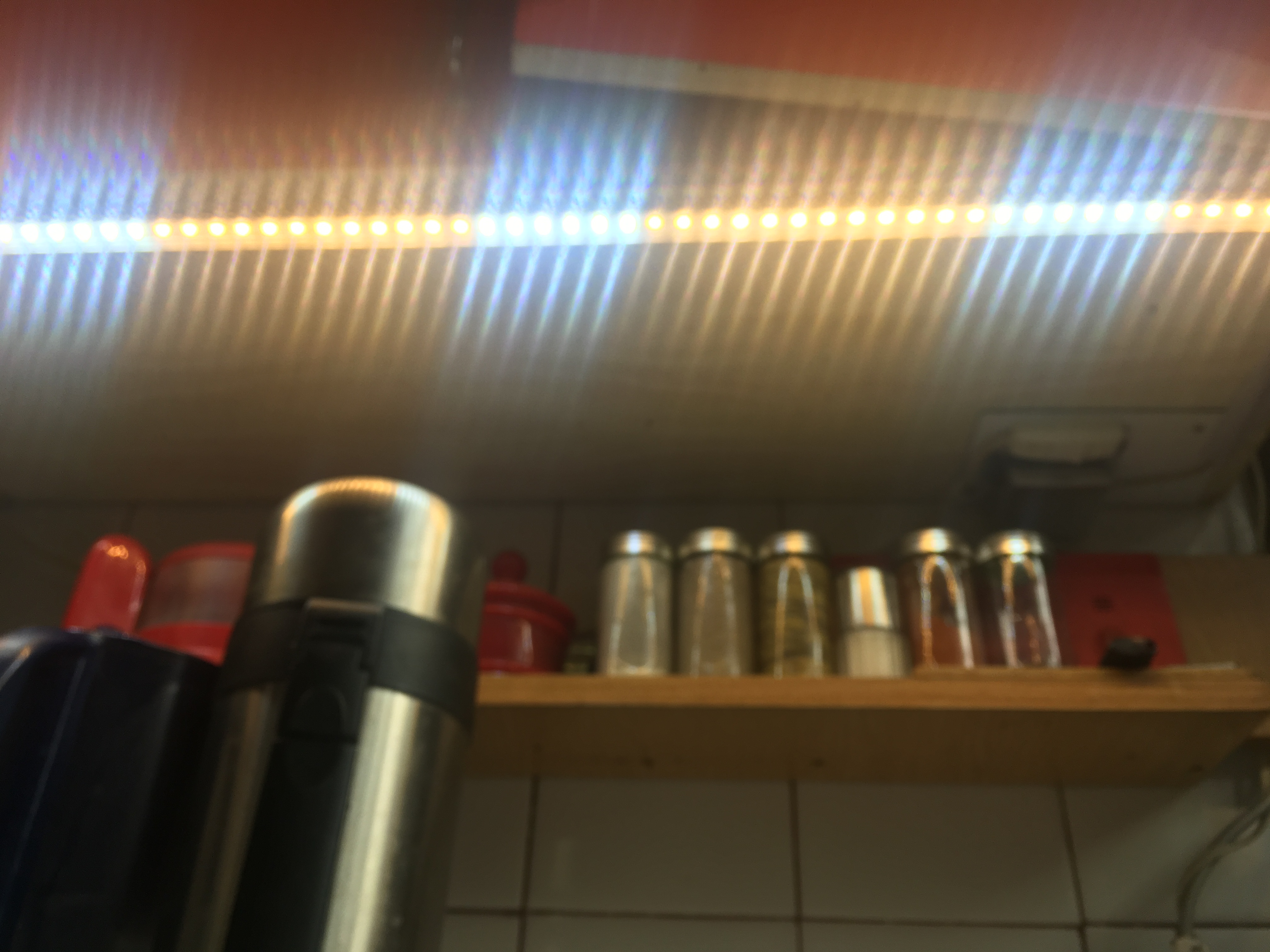

На тот момент вразумительной ленты с температурой 3000К не нашел. Профиль взял с внутренней шириной 19 мм (22 внешний), ленты поставил SMD 3528 120 LED/m 3000K и 6500K, получилось 14 Вт/м. И получился отличный дневной свет. Что дает смешивание? LEDы имеют однополосный люминофор (во всяком случае иных и не находил).Смешиванием спектр выравнивается. Пару лет назад когда у меня на кухне погорели все ЛЛ 13 Вт в подсветке РМ склепал такое
В профиль вложил с прижимом светодиодную полосу SMD 5730 группами по 3 сегмента 3000К и 1 сегмент 6000К.
Питание от драйвера 220 В 300мА 28-45 В. Резисторы не выпаивал. Если смотреть снизу то видна разница в световой температуре, но освещенность РМ очень качественная, как дневной свет.

Микитович написал: На тот момент вразумительной ленты с температурой 3000К не нашел. Профиль взял с внутренней шириной 19 мм (22 внешний), ленты поставил SMD 3528 120 LED/m 3000K и 6500K, получилось 14 Вт/м. И получился отличный дневной свет. Что дает смешивание? LEDы имеют однополосный люминофор (во всяком случае иных и не находил).Смешиванием спектр выравнивается.
Интересное решение. Надо попробовать, спасибо!

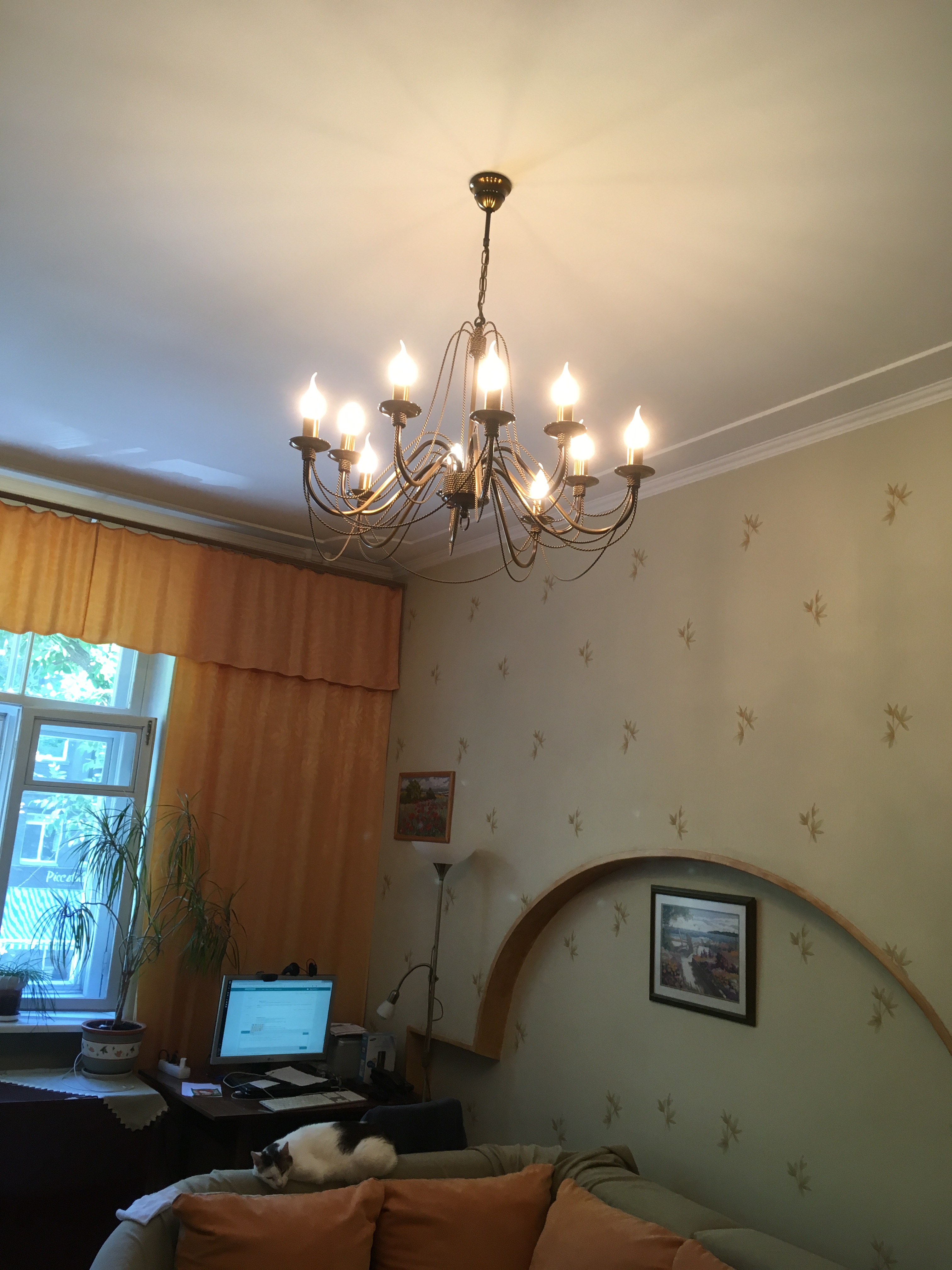

И вообще то это субьективно, сыну например в комнате 3000К неудобно, говорит в сон клонит, пока в люстре под старину стоят 5 шт КЛЛ 15 Вт 4000К. Он в комнате работает на компах. Вот купил матрицы 9 Вт 3200К 300 мА 31 В, есть идея как их вставить в люстру на замену Е14 "свеча на ветру", но пока не до того.
