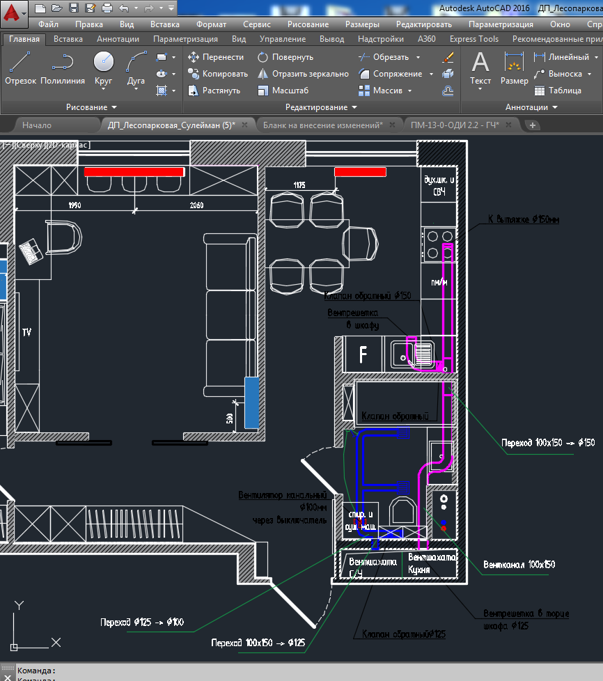

Уважаемый форумчане, в настоящее время делаю ремонт в квартире, подобрался к организации систем вытяжной вентиляции санузла и кухни, в связи с чем возникли вопросы. Опишу поподробнее:
  1. Система вентиляции санузла предсталяет собой отверстие в стене 100х150. Туда планируется установка перехода 100х150 --> Д=125мм (для организаии вентканалов круглого сечения). Далее на переходник предполагается установка тройника. А далее с одной стороны обратный клапан (для естественной вентиляции), а с другой переход на Д=100мм, далее вентилятор ВЕНТС ТТ 100мм, от которого отходят вентканалы, заканчивающиеся анемостатами в потолке;
  2. Система вентиляции кухни состоит из существующего канала из оцинкованной стали 100х150, в который я собираюсь установить переходник 100х150-->Д=150мм, а далее одна вентка для естественной вентиляции пойдет через обратный клапан, вторая же на кухонную вытяжку. Учитывая, что я не являюсь специалистов в области ОВиК прошу Вас прокомментировать придуманную мной схему вентиляции :)))

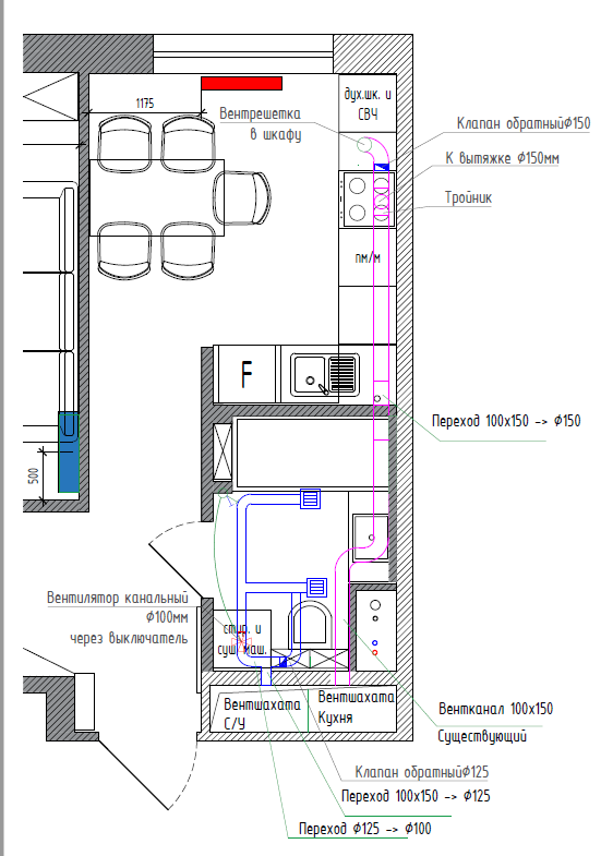

sul432, Пока жду ответа специалистов немного переделал схему, упростил, думаю, что чуть л
учше должна стать)))
