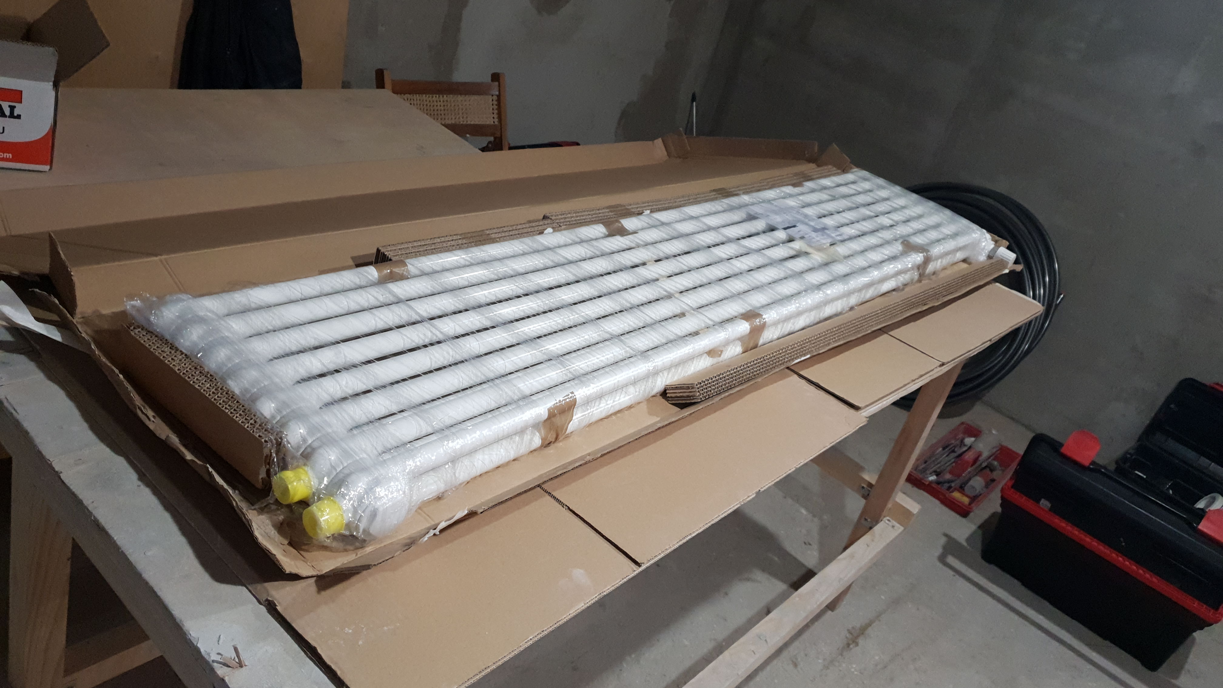

Есть комната с балконом, в комнате планируется теплый пол, на соседней от балкона стене подключен радиатор. Хочу заменить радиатор на вертикальный.
Обязательно ли выбирать вертикальный радиатор с межосевым расстоянием 500 мм (как у стандартного, горизонтального радиатора)? Или можно изогнуть трубы для нижнего или бокового подключения (межосевым расстояние 1800 мм)? Не будет ли из-за этого плохо греть (меня или соседей)? Законно ли это вообще?
Достаточно ли для обогрева 2-х секций вертикального радиатора? Комната 8м квадратных. Присмотрела радиатор Zehnder 3180 из 2-х секций, пишут, что теплоотдача 506 Вт. По расчетам вместе с теплым полом должно хватить, но мне кажется, что они завышают цифры и 2 секции это мало...

17.12.2020 в 17:08:38
Высокий - удобно греть потолок = пол соседям

17.12.2020 в 17:14:43
Вот и я так подумал, когда подобные в Леруа увидел. Но выглядят они довольно привлекательно, и хорошо могут вписаться в узкое пространство.

17.12.2020 в 22:15:06
Djai, в чем проблема, берете и меняете. С нижним подключением берите. Не эффективно, но красиво))

17.12.2020 в 22:58:41
master.msk, читала (на этом форуме, кстати), что каждый изгиб трубы при подключении радиатора, снижает давление и, соответственно, теплоотдачу радиатора. Поэтому не рекомендуется брать радиатор с нижним подключением, если из стены трубы торчат для бокового подключения. В этом и проблема. Хочу понять так ли это (насколько не эффективно). И если так, то насколько снижается теплоотдача. Все же, чисто декоративный радиатор мне не нужен))

17.12.2020 в 23:22:20
Djai, да ну что вы ....не каждый. Можно поднять повыше. Не нужно буквально так понимать. Хорошо бы от стояка тянуть трубы. Стояк доступен или у соседа?

18.12.2020 в 22:26:24
master.msk написал: Стояк доступен или у соседа?
У соседа, к сожалению(

19.12.2020 в 14:50:53
Набросала 3 схемы подключения вертикального радиатора, отличаются количеством изгибов трубы. Какая из них жизнеспособна?
