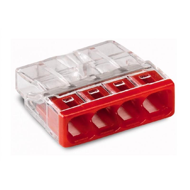

Добрый день. Дано: на кухне есть розетка,она не удобная и будет спрятана за стеновой панелью(фартуком). нужно сделать ТРИ новые розетки вместо одной старой. одна пойдет влево, вторая вправо и третья вниз. Хотел сделать распред коробку прям в подрозетнике, но из стены торчит 5-6 см провода, а мне же нужно скрутить 4 провода по 2.5 квадрата, очень не удобно. поэтому пришла идея "удлинить" провода из этой розетки вниз в кухонный шкафчик и там уже сделать нормальную коробку и там будет удобно уже скрутить 4 провода и дальше развести по розеткам. Да, в таком раскладе добавляется длина провода, но это не страшно, но добавится одно лишнее соединение, вот этот момент меня смущает. Хотя в подрозетнике соединить два провода будет намного проще чем 4. Соединять хочу скруткой, потом термоусадку и сверху СИЗ. Кухня не постоянная, поэтому хочу сделать соединение разьемным. Сварка и пайка исключается. Как сделать, как думаете?

Ваго я сразу рассматривал, но понял, что на свет они будут отличным вариантом для освещения. А вот на силовые розетки , не очень. Одна из 3-х розеток будет для микроволновки, вторая для чайника , третья пока не понятно Выдержит Ваг такую нагрузку ?

BV написал: 3 штуки ВАГО 221-415 в той розетке, которая будет прикрыта
Это-ж какой подрозетник нужен, чтобы 3 ваги на 4 посадочных запихнуть, и ещё чтобы место для розетки осталось? Katran, какие приборы будут подключаться к этим трём розеткам? Почему сварка и пайка исключены? Как относитесь к опрессовке? Я бы опрессовал ГМЛ. У Alexey_Spb есть даже статья, здесь на форуме по этой теме.

Katran написал: Одна из 3-х розеток будет для микроволновки, вторая для чайника , третья пока не понятно Выдержит Ваг такую нагрузку ?
По отдельности наверняка (если производитель качественный). А вот если всё вместе включите- не известно насколько долго проживёт...

ИгорьPurnesh написал: и ещё чтобы место для розетки осталось?
из розетки сделать распред коробку, как?
Katran написал: есть розетка,она не удобная и будет спрятана за стеновой панелью(фартуком).
ИгорьPurnesh написал: чтобы 3 ваги на 4 посадочных запихнуть,
на 4 - не существует 221, есть на 5. Можно применить более компактные WAGO 2273-204
ИгорьPurnesh, Опрессовку, сварку, пайку не рассматриваю потому что кухня не постоянная и летом будет другая мебель стоять (надеюсь), поэтому нужно разьемное соединение что бы потом все сделать на постоянку . В подразетнике я хочу сделать только распред коробку , самой розетки в ней уже не будет . Подключаться будут чайник , микроволновка и т.п. кухонная утварь
ИгорьPurnesh, при защите АВ 16А никаких проблем не будет.

Katran написал: Сварка и пайка исключается.
Бандажная (сложить вместе и обмотать 1см виток к витку жилкой 0.7-0.9мм) пайка - компактно и вполне можно разобрать, не испортив концы проводов. Надежность и компактность не хуже опрессовки или сварки.
