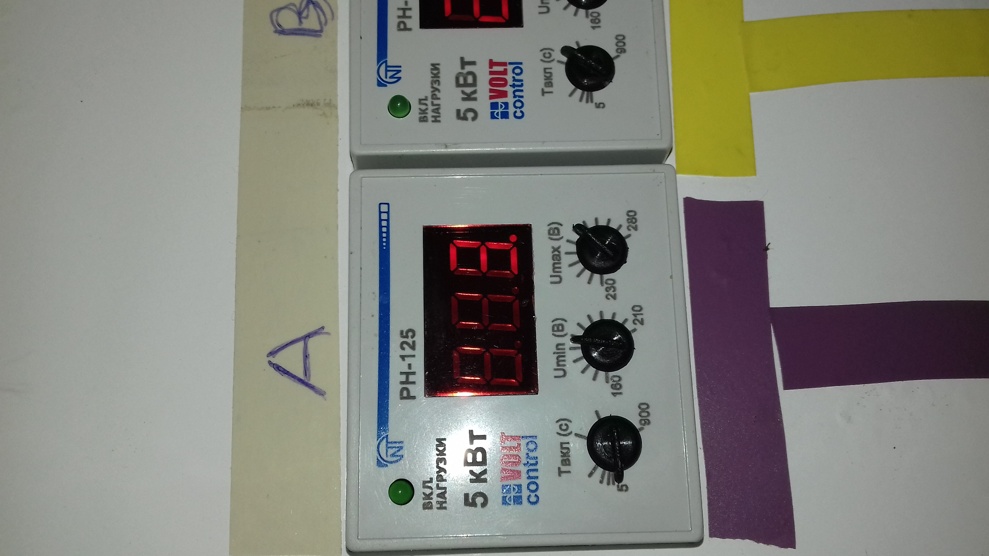

31.12.2020 в 18:25:44
Реле напряжения с установкой 180-255 при напряжении 204 выдает индикацию странными символами и впадает в обратный отсчет. Линию не отключает. Индикация краткая, камерой не поймать. Больше похоже на "StA". Напряжение гуляет 200-230. РН то в нормальном состоянии, то постоянно в таймауте но без отключения. При отсчете зеленый индикатор не горит.

01.01.2021 в 12:50:18
Оба рн себя так ведут. Защищаются две фазы из трех, третья на хозпостройки. Эта индикация должна быть после включения, потом пауза равная таймауту, потом включение линии. У меня индикация, отсчет таймаута без зажженого индикатора линии, но питание линии включено. Иногда независимо то одно то другое уходят в отсчет. Полгода все работало, отрубало по превышению и занижению как надо, с паузами, вчера обратил внимание. Внешних симптомов не было, влез по другой причине в щиток.

16.01.2021 в 20:25:03
ADM05 написал:
Мишутк написал: выдает индикацию странными символами и впадает в обратный отсчет. Линию не отключает. . . При отсчете зеленый индикатор не горит.
Уточните. Если линию, т.е. нагрузку не отключает, то зелёный индикатор "ВКЛ. НАГРУЗКИ" должен гореть. Ведь так?
ADM05, по документации так. И первые пол-года работы именно так и было. Индикатор горит - потребители под напряжением. Индикатор не горит - потребители обесточены. Сейчас потребители под напряжением независимо от состояния индикатора. Ну и непонятные циклические таймауты при хорошем напряжении. В таймаут (перезагрузки) можно загнать просто покрутив установку таймаута.

16.01.2021 в 20:30:01
Да, уточню, линии защищены автоматами 16A на каждую фазу. Как входным, так и нижестоящим на потребителя. При нагрузке линии мощным потребителем (нагреватель) просадки напряжения нет. В качестве контактов входа уверен. Как ноль отваливается знаю, этих симптомов нет. Все потребители функционируют нормально, свет не моргает. Контролирую напряжение тестером. Заземление в доме TT (питание от ВЛ, реконструкция на СИП зависла где-то в середине деревни).
