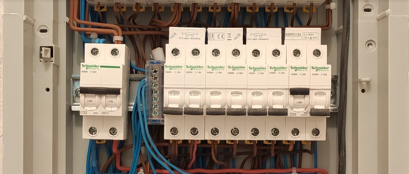

Если уж заниматься перфекционизмом, то:
  1. заменить шнур на варку на 6мм2, либо 4мм2 но ГОСТ. Оконцевать НШВ.
  2. Для перехода с кабеля на шнур использовать либо гильзы (тогда с этого конца НШВ лишние), либо клеммник КЛК-5с
  3. Оба кабеля зажать в 2х полюсный автомат 32А, желательно предварительно опрессованных гильзой - попарно нули и фазы. (2П АВ - потому, что так проще с нулями)

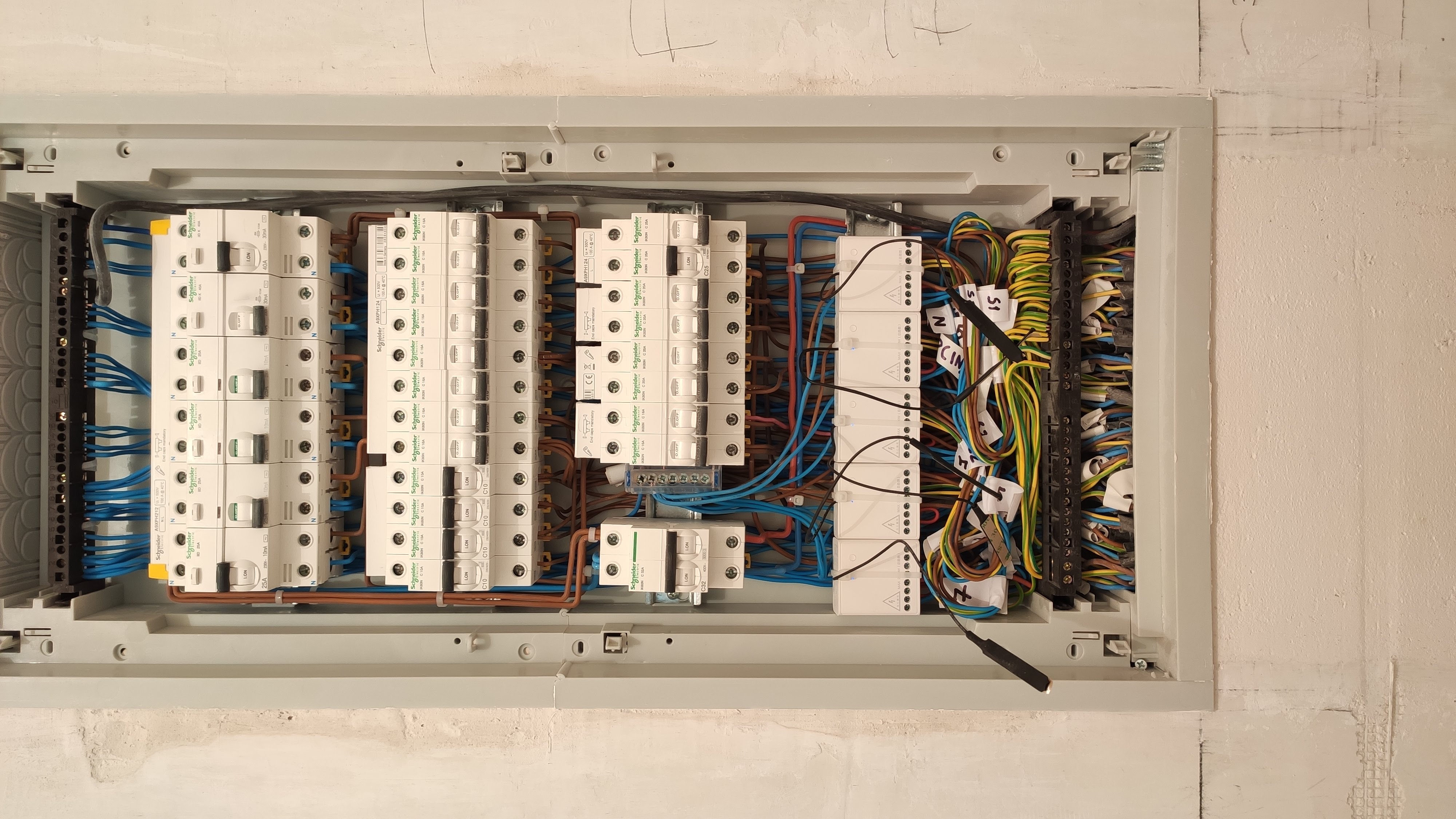

Вот ещё и электрощит для контекста. Речи идёт о последних двух автоматов на 25 из предпосленииво ряда(не уверен если видно на фото). Последний ряд можно игнорировать, сейчяс этих модулей там нет.

radu101, Жила - жирдяйка. :eek: Ставьте 32А :)
Да, ни фига.

Допустим, длина линии 7 метров, сопротивление жилы примем в три сотых ома, пиковое моментальное значение тока в пятьдесят ампер. Получаем напряжение полтора вольта - а у нас две окисные плёнки на пути.
Варить и нули, и фазы с обеих сторон и подключать гибким шнуром в шесть квадратов (с перезакладом).

BV написал: Если уж заниматься перфекционизмом, то:
Если именно перфекционизмом, то плита должна оставаться в полностью оригинальной комплектации, включая шнур. Иначе будет жуткий колхоз и всеобщее порицание.

BV написал: были бы не разрушенные пленки - не было бы 50 ампер
У нас две параллельные линии, пробивать может одну.

ВТБ!, тогда при монтаже надо очень аккуратно прислонить второй кабель в контакту, чтобы не повредить оксид... причем после затягивания первого

Не имеет значения, как они зажмутся - так делать НЕЛЬЗЯ. При такой длине линии можно считать нагруженным один проводник из двух параллельных. А нагружать ноль больше фазы ПУЭ не дозволяет. Мы можем игнорировать это требование в линиях освещения с их ничтожными токами, но не тут.
ВТБ!, да ладно, если аккуратно посчитать, то 1,6..1,8 проводника выйдет, если оба L и оба N в разных кабелях, причём каждый в своём.
А если без соблюдения цветов в одном кабеле два L, а в другом два N, то и 1,9..1,95 проводника может получиться ;)

Serge3leo, А при чем тут соблюдение цветов ? Как это влияет на выведенные вами коэффициенты ?

dokar, как бы, если соблюдать цвета, т.е. если два коричневых провода L идут в разных кабелях, то один немного короче, немного горячее, возможно, один другого подогревает, вот и получится, что когда один достигнет предельной температуры, скажем, +65, то второй окажется существенно холоднее, т.е. недогружен.
А если оба L пустить по одному кабелю в синей и коричневой жиле, и длина будет практически одинакова, и температура практически одинакова, т.е. практически почти как по одной жиле удвоенного сечения. Только предельный ток КЗ на корпус будет несколько меньше.
