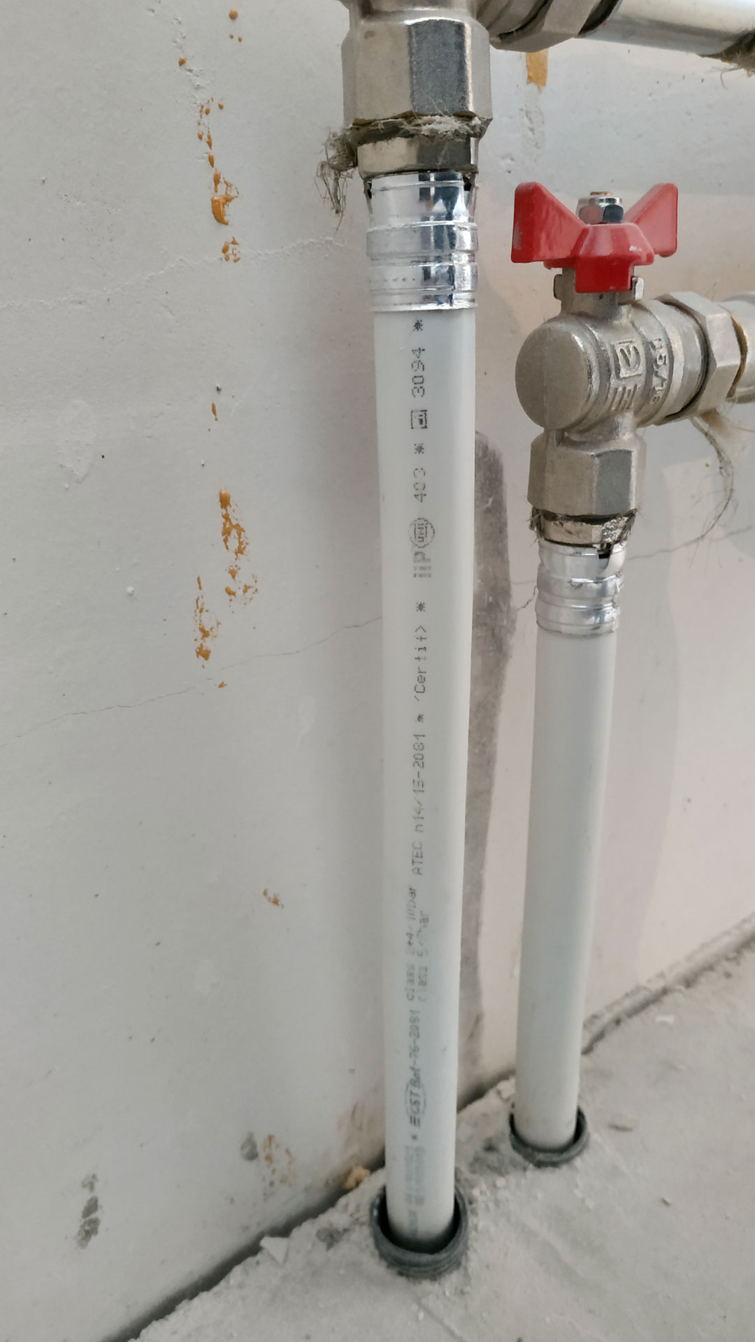

Здравствуйте, отопление в 34 этажном доме идет по полу в стяжке от коллекторного шкафа на этаже в каждую квартиру металлопластиковой трубой упонор. На крыше находится котельная, которая греет воду для гвс и отопления. Теплоноситель для отопления судя по словам инженера из аварийки, которая обслуживает дом идет с химией как надо. Температура теплоносителя регулируется автоматикой в зависимости от температуры "за бортом".
Несмотря на то, что надписи на трубе плохо читаемы видно, что давление для 5 класса эксплуатации ограничено 6 барами. Но инженер сказал, что давление в сети отопления колеблется от 6.5 до 8 кг, что является нарушением. Что в данном случае можно предпринять для того, чтобы установить, отвечает ли труба, заложенная застройщиком нормам и вписывается ли эксплуатация этой трубы в текущие нормативные акты и правила? Возможно есть какие-то надзорные органы, которые могут провести проверку?

Capella написал: Что в данном случае можно предпринять для того, чтобы установить, отвечает ли труба, заложенная застройщиком нормам и вписывается ли эксплуатация этой трубы в текущие нормативные акты и правила?
Запросить у производителя/застройщика и тд тех данные на трубу... сертификат....
Capella написал: Возможно есть какие-то надзорные органы, которые могут провести проверку?
Экспертизу за Ваши деньги - НИИ Сантехники

BV, с тех данными по трубе всё понятно, сомнений нет. Извиняюсь, неправильно выразился. Как проверить, что УК не превышает давление носителя в системе, потому что на трубе указано, что для класса 5 максимальное давление 6 бар, а инженер говорит, что по факту они дают до 8 бар. В таком случае получается, что УК эксплуатирует теплосеть с нарушением, либо труба не по проекту.

Capella написал: Как проверить, что УК не превышает давление носителя в системе,
есть такой прибор - манометр называется, куда воткнуть - думаю догадаетесь
Capella написал: коллекторного шкафа на этаже
разве там нет?
Capella написал: Температура теплоносителя регулируется автоматикой в зависимости от температуры "за бортом".
есть термометры, и даже термоманометры
Сообщений: 140138
10.01.2021 в 22:14:25
Capella написал: а инженер говорит, что по факту они дают до 8 бар.
еще учитывается этаж 10м высоты = 1 бар
