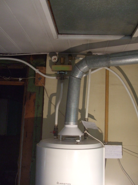

26.06.2021 в 15:36:32
Есть мысль поменять его Ariston SGA 200 на Ariston SGA 120. И дешевле и экономней, да и хватит столько думаю воды. Подскажите это можно сделать, с учётом того, что используется в ванной(на два радиатора, полотенцесушитель), подводка металлопласт диаметр 20мм примерно 35 метров и ГВС 2-3 человека.

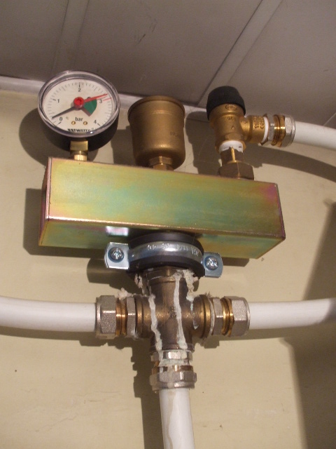

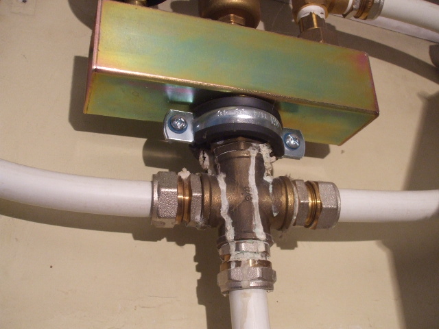

02.08.2021 в 19:53:19
Прочитал, что между группой безопасности и котлом не должно быть запорной фурнитуры и тройников. Верно?
  1. У меня вот так. На сколько это недопустимо, совсем или терпимо?
  2. Как считаете, что за хрень там протекла?, Это протечка или при сборке что-то типа пасты? По факту, при работе котла, ничего не текло за всё время.
  3. Хочу Ariston SGA 200 заменить на Ariston SGA 120, но он на 500мм ниже. Тогда получится, что группа безопасности будет на высоте не 400мм, как сейчас над котлом, а на 900мм, это допустимо? Забыл ещё.
  4. Трубы металлопласт. Трубы горячая/холодная будут примерно 900/1000 длиной. Их нужно к стене крепить или можно без крепления?
