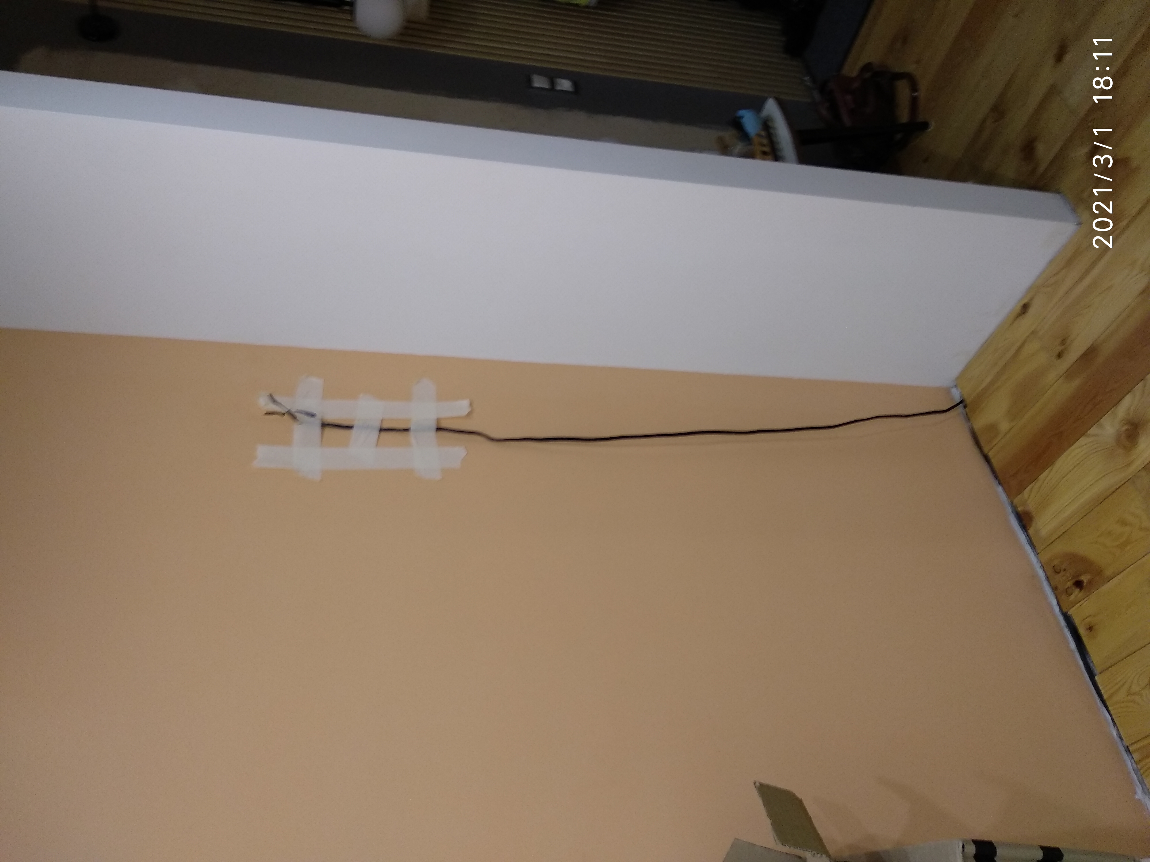

Подготовила место под встроенный шкаф. Хотела сделать подсветку, проложили провод. Теперь подсветку делать не буду, не вижу смысла, освещает только штангу ( которой у меня нет). А провод остался, он под напряжением.
  1. Как изолировать провод?
  2. Как и куда его прикрепить? В зазор между полом и стеной, наверное, нежелательно, вдруг потоп.

gla23, синяя изолента наше фсе!:) ПС Откуда идет провод, там не вариант откусить?

Славик64, нет, провод выходит из коробки, коробка заштукатурена в стену. Так что надо, видимо, изолировать и как-то крепить к стене. И все равно боязно, вдруг рукой в шкафу заденешь.

Если правильно заизолировать, то не боязно. Кроме синей изоленты есть еще способы. Например термоусадка. Но какие то там нюансы есть, для этого нужен чуть чуть спец. в этой сфере. Какой нить клеммник можно одеть. Благо сейчас много чего есть. Элементарно в магазин зайте и спросить, есть ли у них синяя изолента:) или что то лучше, какой нить клеммник, что бы... Общем на пальцах объясните. Кстати, провод какой, гибкий/многожильный?

ввг нг 3х1.5

gla23, клеевая термоусадка 2х диаметров 4/2 и 12/6 (до усадки/после усадки - так маркируется) Турбозажигалка, и пассатижи - зажать герметично горячие концы. И хоть в бассейне этот конец будет потом плавать - а серьезно - положите за будущий плинтус.

BV, спасибо, способ нравится, так и сделаю
