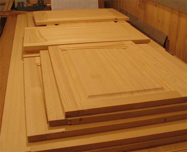

втулки для изготовления филенок не нужны (разве узор наносить). kin, видать, всего просто не знает.

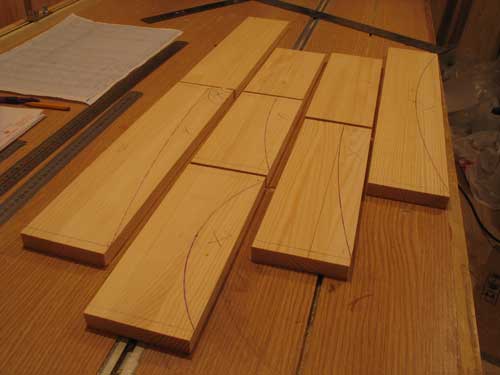

дуга верхнего рейлера делается по шаблону, но прямой фрезой с подшипником.

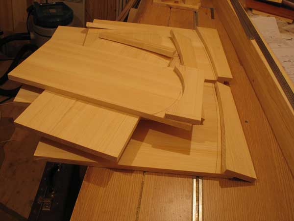

втулки незаменимы для нарезания шипов по шаблону. хотя и тут можно иногда извратиться
Можно по шаблону, а можно и отпилить вместе 2-4 дуги.

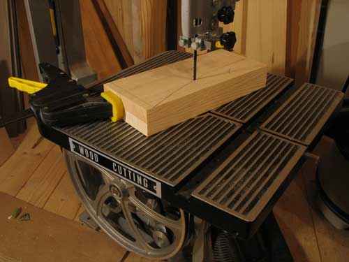

При наличии ленточной пилы, как на фото, легко решаются очень многие проблемы. В дачно-домашних же условиях стандартная технология заключается в выпиливании с припуском ручным лобзиком и последующей обкаткой фрезером по шаблону.
Регистрация: 21.03.2007 Москва Сообщений: 155
to IS
Вот и получается 2 способа :
1.Ленточная пила / фрезерный стол.
2.Лобзик / фрезер с цилиндрической фрезой+втулки+шаблон / фрезерный стол (или последнее не нужно?).
Какой из них лучше, возможно, это отдельная тема?
З.Ы. Ленточная пила и есть самый "дачный" инструмент, стОит не намного дороже хорошего лобзика, весит более 50 кг (ворам не просто будет унести), не шумит, не пылит, и потребляет всего 370 Вт.

Получается так. Вначале грубое выпиливание. Либо электролобзиком, либо ленточной пилой. Если большой точности не надо, на этом можно остановиться. В противном случае обкатка фрезой по шаблону. Здесь два варианта. Либо фрезер в руках, на нем втулка, шаблон по размеру немного меньше требуемого (на полуразность диаметров втулки и фрезы). Либо фрезер на столе, в нем фреза с подшипником, шаблон по размеру точно повторяет требуемую деталь. Предпочтительный вариант определяется размерами детали. Мелкие детали гораздо удобнее обкатывать на столе, большие же - держа фрезер в руках.

Честно говоря, не всегда ровные детали получаются за один рез на ленточной пиле, но шаблон делать все равно лень! На мелких и вогнутых деталях стараюсь не расслабляться, и ограничиться чистым резом, а на крупных можно "расслабится" , а потом убрать лишнее от линии с помощью ЛШМ.
Мне придется делать много деталей с фасоннной криволинейной кромкой. В частности- с вогнутой ( требуется сферическая фреза). Поэтому мне без копировальной втулки и шаблона- ну просто никак нельзя.
А насчет ленточной пилы- наверное хорошая вещь. ИМХо ей только и делают резные наличники в русском стиле. И кромка реза всяко ровнее и однороднее, чем после лобзика. Но все равно без обкатки фрезой набольшой толщине будет неважное качество. особенно- если малые радиусы изгиба: ведь летн а имеет вполне осязаемую ширину.
