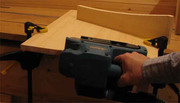

Использование копировальной втулки(фото),также используется при изготовлении лестниц на тетивах,для фрезеровки пазов любой формы.

Получается так. Вначале грубое выпиливание. Либо электролобзиком, либо ленточной пилой. Если большой точности не надо, на этом можно остановиться. В противном случае обкатка фрезой по шаблону. Здесь два варианта. Либо фрезер в руках, на нем втулка, шаблон по размеру немного меньше требуемого (на полуразность диаметров втулки и фрезы). Либо фрезер на столе, в нем фреза с подшипником, шаблон по размеру точно повторяет требуемую деталь. Предпочтительный вариант определяется размерами детали. Мелкие детали гораздо удобнее обкатывать на столе, большие же - держа фрезер в руках.

Добрый вечер.Ребят подскажите,приобрел фрезер Bosh 1200,в комплекте есть копировальная втулка "17" хочу приобрести к ней фрезу для работы по шаблону,скажите - с каким максимальным диаметром фрезу можно пользовать с данной втулкой? Я колеблюсь в выборе между 14 и 12 втулкой,а 16-ую можно?

id116077643,примерьте для начала,это ведь наружный диаметр.

id116077643 написал: с каким максимальным диаметром фрезу можно пользовать с данной втулкой
Если пазовая прямая - 14 мм

id116077643 написал: Добрый вечер.Ребят подскажите,приобрел фрезер Bosh 1200,в комплекте есть копировальная втулка "17" хочу приобрести к ней фрезу для работы по шаблону,скажите - с каким максимальным диаметром фрезу можно пользовать с данной втулкой? Я колеблюсь в выборе между 14 и 12 втулкой,а 16-ую можно?
id116077643, оптимально 13 мм. Прямая пазовая у бош такая есть.
