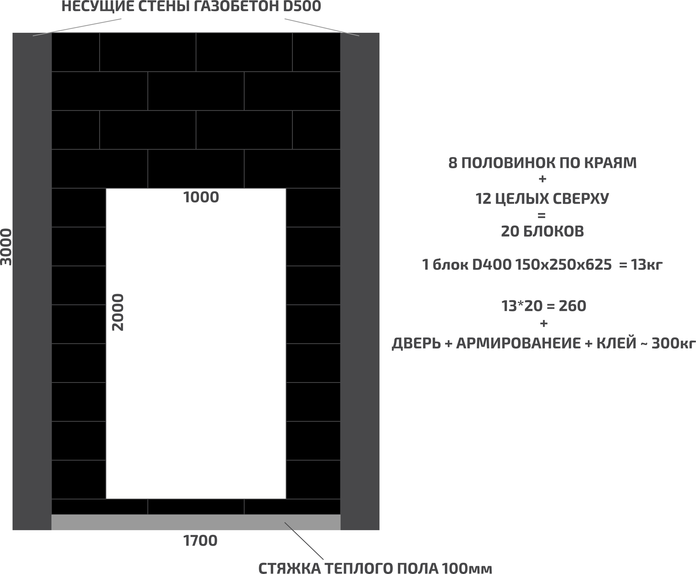

Добрый день. В загородном доме хочется построить газобетонную перегородку между двумя несущими стенами, создав из части длинного коридора входной тамбур. На полу коридора залита стяжка теплого пола толщиной ~100мм. Вес перегородки с дверью получается около 300 кг.
  • Выдержит ли стяжка такой вес в целом?
  • Насколько будет устойчива конструукция с учетом того, что боковые части в ширину получаются 350мм каждая?
Заранее спасибо.

Rododendron, Выполнить сварную конструкцию с несущей нагрузкой на капитальные стены. Конструкцию обложить пеноблоком и заштукатурить. Если ставить такую перегородку и дверь на плавающую стяжку, боюсь что продавит со временем. Тем более что нагрузка будет динамическая...

ИгорьPurnesh написал: Выполнить сварную конструкцию с несущей нагрузкой на капитальные стены. Конструкцию обложить пеноблоком и заштукатурить.
Сварную конструкцию по всей высоте проема и потом с обеих сторон ее обкладывать блоками? Тогда же блоки все равно будут давить на пол разве такая система удерживает от вертикальных нагрузки на пол, а не только от горизонтальных нагрузок? То, что перегородку нужно крепить к несущим стенам по бокам к стенам для укрепления это естественно.

Rododendron, Я имел ввиду конструкцию горизонтально перевязанную с несущими стенами, (перемычка над дверным проёмом) усиленную фермами (как на стреле крана). А уж на вертикальные части вашей перегородки, веса почти и не останется (тем более если ещё и их привязать к стенам)...

ИгорьPurnesh, Спасибо. Я тоже думал над чем-то типа армопояса на дверным проемом и убрать часть нагрузки за счет сцепления с боковыми стенами.

Rododendron, Прошу прощения, но я периодически смешиваю (в голове) разные задачи, от разных заказчиков... У вас есть схема расположения ТП (тёплого пола)?
Rododendron написал: стяжка теплого пола толщиной ~100мм
Вы уверены что новая перегородка попадает на трассу ТП? Может проще будет не заморачиваться со сваркой, а проще пропилить в стяжке и удалить ниши в полу, для укладки стартовых блоков вашей перегородки?

ИгорьPurnesh, Схемы, к сожалению нет, строил предыдущий хозяин, а полы еще не подключены, но про тепловизор тоже были мысли.

Rododendron, сделайте из гсп или гвл- легкая прочная!
