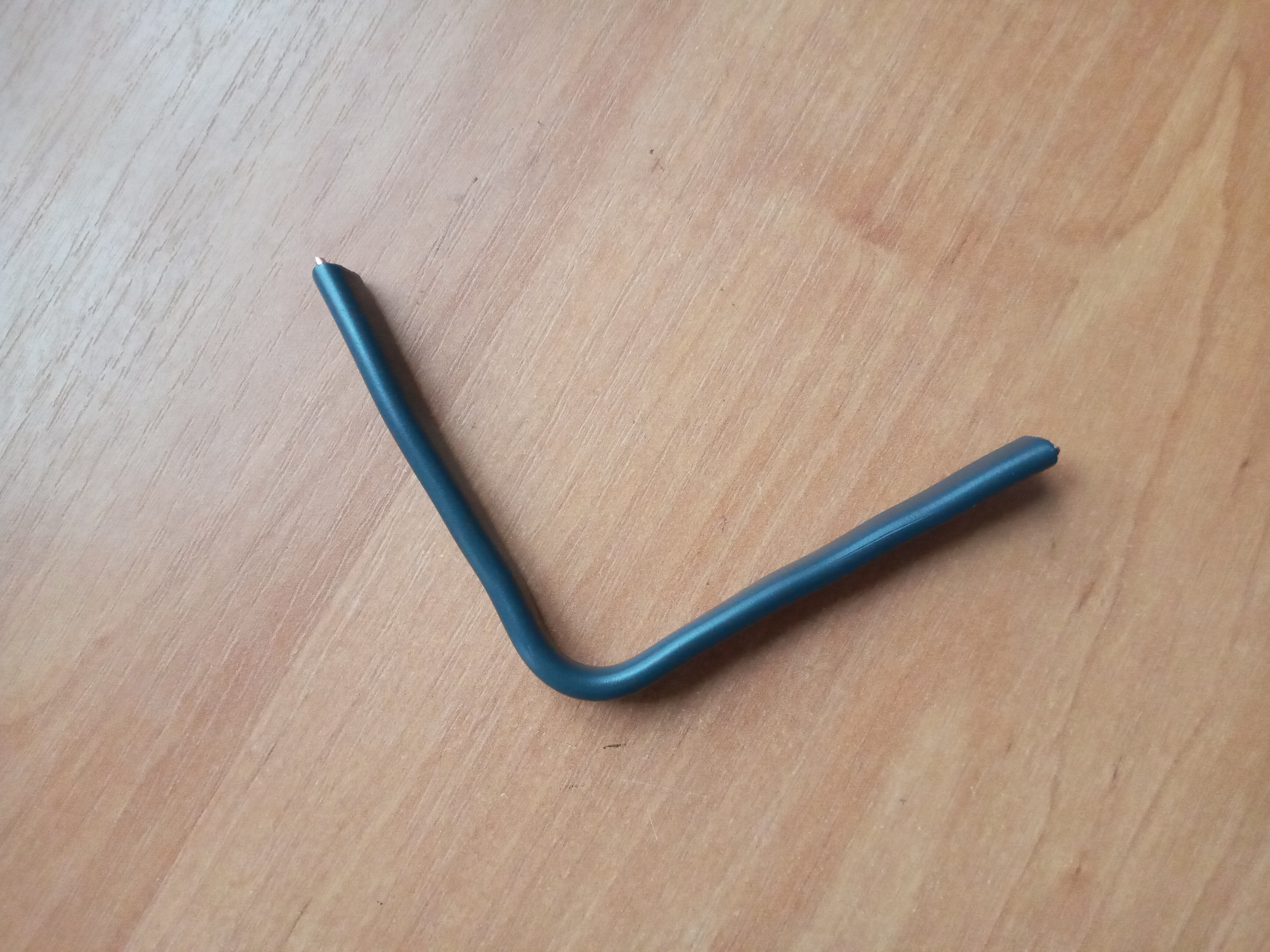

Подскажите пожалуйста, безопасно ли так гнуть кабель? Это ввг-п 3*2.5. Минимальный радиус изгиба 10 диаметров. А на моих фото - максимум 4 диаметра. Просто по другому в приобретенный кабель-канал не уложить. А на второй фотографии кабель с таким радиусом по штробе заходит в наружную розетку. Тоже примерно 4 диаметра. С изоляцией все ок, проверял, но я читал, что на изгибах кабель сильнее греется, и со временем в первую очередь изоляция растрескивается именно в этих местах. Но, может быть, на сайтах пишут совсем про другие радиусы, намного меньше, а такие вполне допустимы? или все же это может уменьшить срок службы кабеля?

valp, Все нормально и при таком радиусе .Не перегружайте кабель и все будет путем.

dokar, автомат будет на 16а. то есть, если что - отключит. но вопрос: из-за таких углов не придется быть "более осторожным"? не хочется, поменяв проводку, следить за нагрузками, как при старой проводке..

valp, Старая какая была , сечение , под какими автоматами ? К тому же вы наверняка увеличиваете количество линий , значительно снижая нагрузку на каждый кабель .

dokar, старая была алюминиевая, автоматы завышенного номинала (25а). какой-то горе-электрик ставил.. даже раз было кз в обогревателе (дуга внутри, дым..), и автомат не отработал.. хорошо, что я был в комнате, и выдернул вилку. в общем, это не важно уже. вот решил поменять проводку, и делать максимально правильно. и теперь думаю, не сократят ли такие изгибы срок службы кабеля из-за перегревов в этих местах... количество линий увеличиваю, но зимой пользуюсь обогревателями, и, нагрузка в это время года может быть 3.5 - 4 квт на какую-то из линий..

Voice, по тех. характеристикам знаю, что нужно 10диаметров, но не получается так сделать.. не говорю, что это правильно. хочу знать, исходя из вашего опыта и приобретенных знаний, опасно ли это, или производитель просто перестраховывается, и на практике это вполне допустимо и надежно, если линию будет защищать автомат 16а, кабель хороший.

valp, Вы , как я и предполагал переделывание опасное старье . И делаете -правильно , так что не бойтесь ничего.

valp написал: не сократят ли такие изгибы срок службы кабеля из-за перегревов в этих местах...
Скажите, в связи с чем должны возникнуть перегревы в этих местах? :help

Radio написал: в связи с чем должны возникнуть перегревы в этих местах?
ну как-же :) кристаллическая решетка металла сжимается, электронам некуда деваться, и они начинают тупо биться друг о дружку... при битье выделяется много тепла :D
