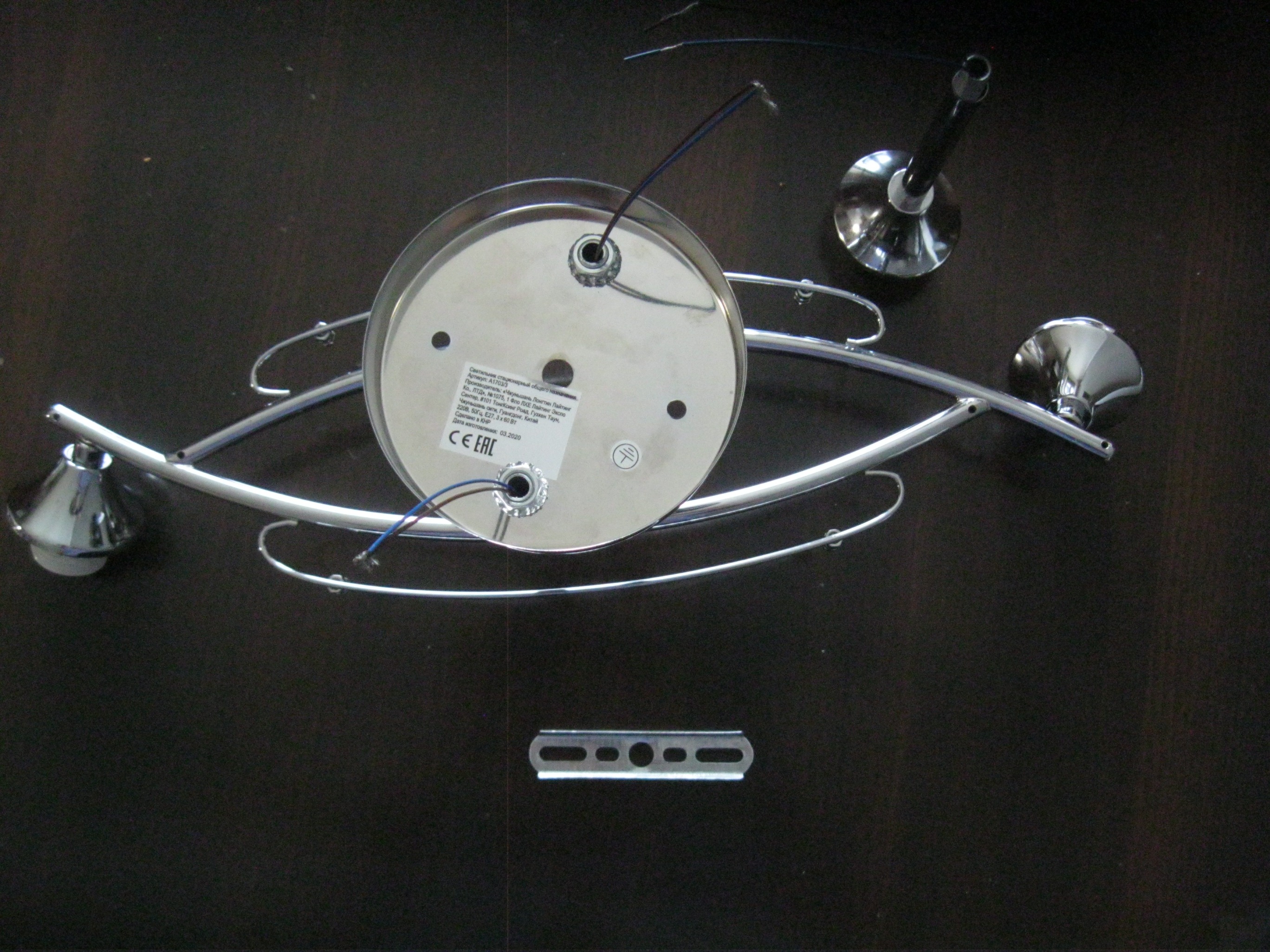

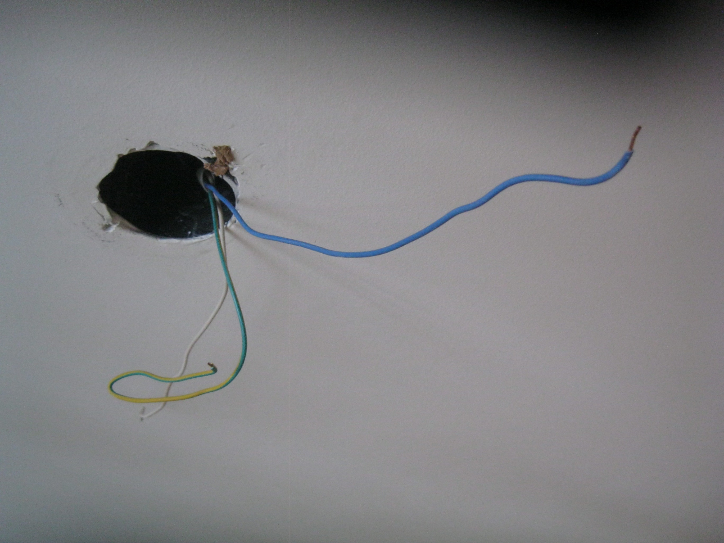

Здравствуйте! Не совсем, конечно, электрика, но не нашел другой подходящей темы.
Не можем понять, как крепится люстра к потолку? Со сборкой и подключением все ясно, вопрос именно в креплении. Есть идеи?
Спасибо!

Иван1981 написал: Здравствуйте!
Здравствуйте
Иван1981 написал: Есть идеи?
да
Иван1981 написал: Не можем понять, как крепится люстра к потолку?
планкой , но у вас нет винтов для люстры с гаечками и барашками
Иван1981 написал: Спасибо!
не за что

У Вас действительно не хватает крепёжной скобы. Поэтому так. Делаете и крепите на потолок круглую деталь из фанеры. По диаметру и толщине она должна спокойно поместится в полость чашки люстры. Потом подбираете саморезы с декоративной шляпкой и напрямую крепите люстру к этой фанере.

Винты продаются, "барашки" можно заменить нержавеющими колпачковыми гайками. В хозяйственных магазинах наверняка есть и планки в сборе.
